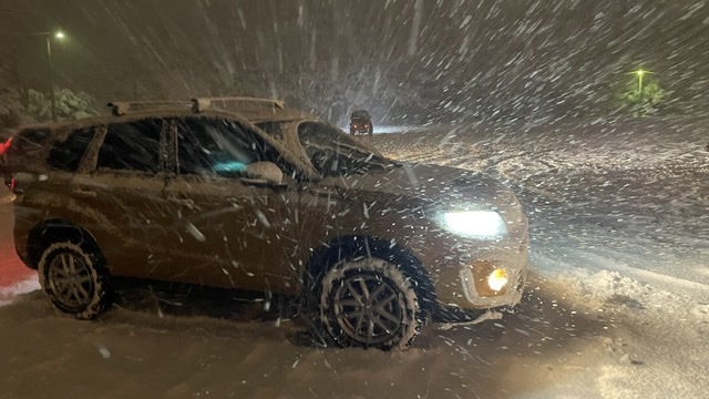

Δημοσίευσηαπό tasos1983 » Σάβ Ιαν 29, 2022 12:14 am
Δοκίμασα και εγώ τα LC στα χιόνια, σε φρέσκο μέχρι 15 ποντους και ψιλό παγωμένο μπετό. Το αμάξι δεν κόλλαγε και πήγαινε εκεί που ήθελες. Αλλά σε φρεναρίσματα και κατήφορες που είσαι σε πλαγιά κλήση καταλαβαίνεις τα γλιστρήματα. Το σύγκρινα με χειμερινά Dunlop winter sport 3d που έχω σε άλλο αμάξι. Τα χειμερινά σου δίνουν καλύτερο τιμόνι και φρεναρίσματα. Το βασικό όμως για το LC είναι ότι έχεις ένα καλοκαιρινό ελαστικό που με λίγη προσοχή θα σε πάει. Δεν θα κολλήσεις εύκολα.

Δημοσίευσηαπό Asterios » Κυρ Ιαν 30, 2022 10:08 pm
Ξέρω ότι έχει πολύ συζητηθεί το θέμα και επειδή έχω βαρεθεί τις αλυσιδεσ ήθελα να ρωτήσω για καμία εξόρμηση σε χιονοδρομικά , βουνό χιόνια τι χιόνι λάστιχα θα προτείνατε. :think: .Έχω τώρα τα Continental

Δημοσίευσηαπό Aris11 » Κυρ Ιαν 30, 2022 10:26 pm
Εχουν αναφερθεί διαφορα all weather.
Εχω είχα πολύ καλή εμπειρία με michelin crossclimate για να το φορας ολο το χρόνο. Ξεχνας αλυσίδες πρακτικά στο 90% των περιπτώσεων.
Εχουν γομα καλοκαιρινού ελαστικού, αρα πανε καλα και στο στεγνο ελληνικό καλοκαίρι και φυσικά πιστοποίηση χιονιού 3PMSF και M+S.
Γενικά είναι εντυπωσιακό ποσό μπορεί να παει ενα αμαξι με χιονολαστιχα. Δεν γυρνάς πισω σε αλυσίδες και αλλα πρωτόγονα αν το δοκιμασεις.
Αν θες να εχεις 2 σετ υπαρχουν και τα χειμερινά με ακόμα καλυτερες επιδόσεις.

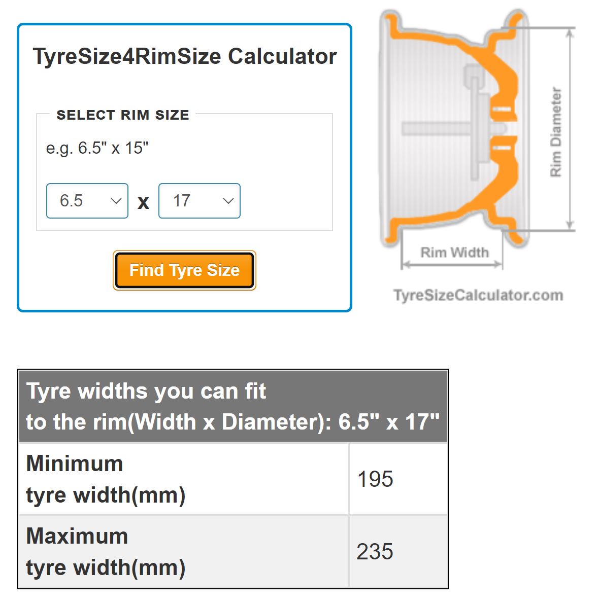

Δημοσίευσηαπό nikosk64 » Παρ Απρ 29, 2022 7:45 pm
Μια ερώτηση μια και έτυχε να ασχοληθώ με το θέμα, γιατί "κουνιούνται" οι dusterάδες με το ύψος. Εάν θές να ακολουθήσεις κατά γράμμα τον νόμο που επιτρέπει -3 έως +1,5% για την διάμετρο του τροχού, μια και η suzuki κάνει τον κουφό, αφού όλοι φωνάζουν 215/60 R17!, οι διαστάσεις ελαστικού που μπορούν να είναι οι: 1) 225/55 R17, 2) 205/60 R17. Δεδομένου ότι σε ζάντα 6,5 ιντσών που φοράει το vitara οι πίνακες γράφουν max 215 πλάτους πέλματος, πως έχουν κάποιοι τοποθετήσει 225; Τέσπα, για το 205 που διάβασα, γενικά για καλύτερη συμπεριφορά σε υδρολίσθηση (φυσικά ανάλογα με την ποιότητα του ελαστικού). Θα περίμενα ευχαρίστως τις γνώμες σας και τις εμπειρίες σας. Ευχαριστώ.

Δημοσίευσηαπό nikosk64 » Παρ Απρ 29, 2022 11:10 pm
Είχα δει αυτό: https://www.elastikaleader.gr/symvoules ... utokinitou. Όσο για ελαστικό είδα αυτό: https://en.diana-ltd.com/tire?40452. Σε ευχαριστώ.
