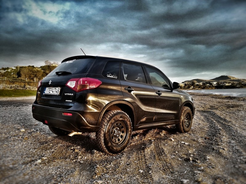

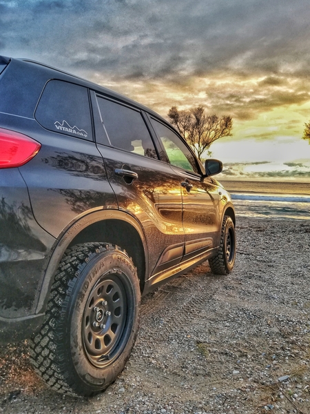

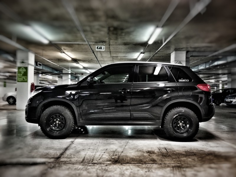

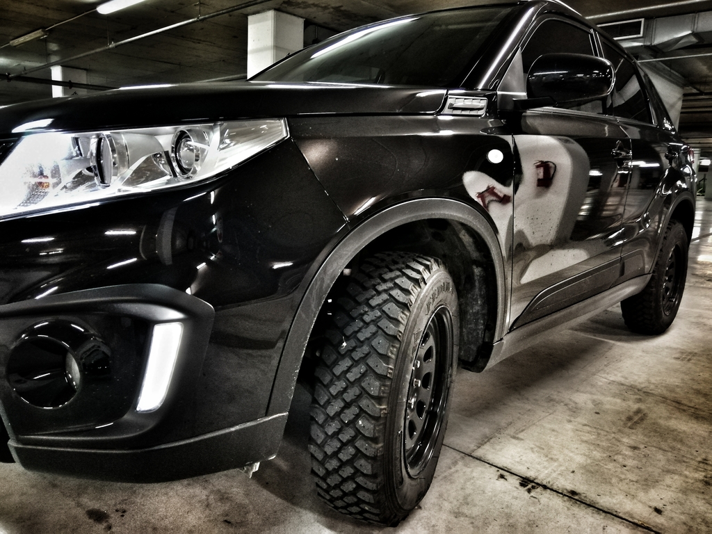

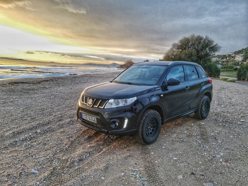

Δημοσίευσηαπό madjasgr » Παρ Δεκ 20, 2019 2:07 pm
Τα ζαντολάστιχα τα αγόρασα από τον φίλο Γιώργο (geonv) που τα φορούσε στο δικό του.
Οι ζάντες είναι από 4wheelershouse (Σακκάς) και έχουν 240 ευρώ η τετράδα. Μετά βάζεις ότι λάστιχα θες σε 16αρες που έχεις περισσότερες επιλογές σε σχέση με τις 17αρες. Τα συγκεκριμένα λάστιχα καινούργια έχουν περίπου 300-350 ευρώ και είναι αναγόμωση Fedima. Γενικά προτιμούν οι περισσότεροι για 2η τετράδα είτε επώνυμη αναγόμωση (Fedima ή Malatesta) είτε καθαρό 50/50 (BF A/T).
madjasgr
Δημοσιεύσεις: 1074
Aka: madjas
Re: Ζάντες σιδερένιες για NV και επιλογή φθηνών ελαστικών
Δημοσίευσηαπό madjasgr » Παρ Δεκ 20, 2019 3:49 pm

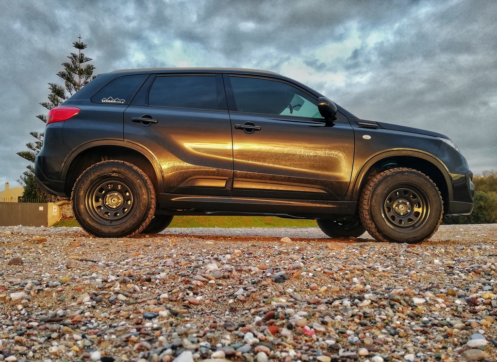

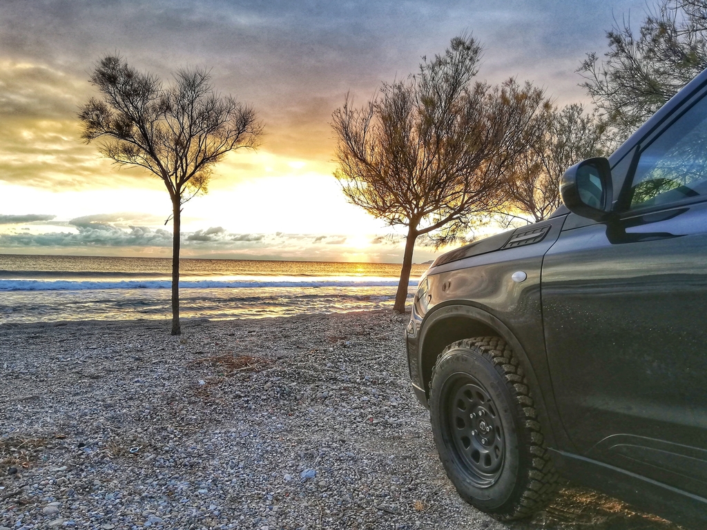

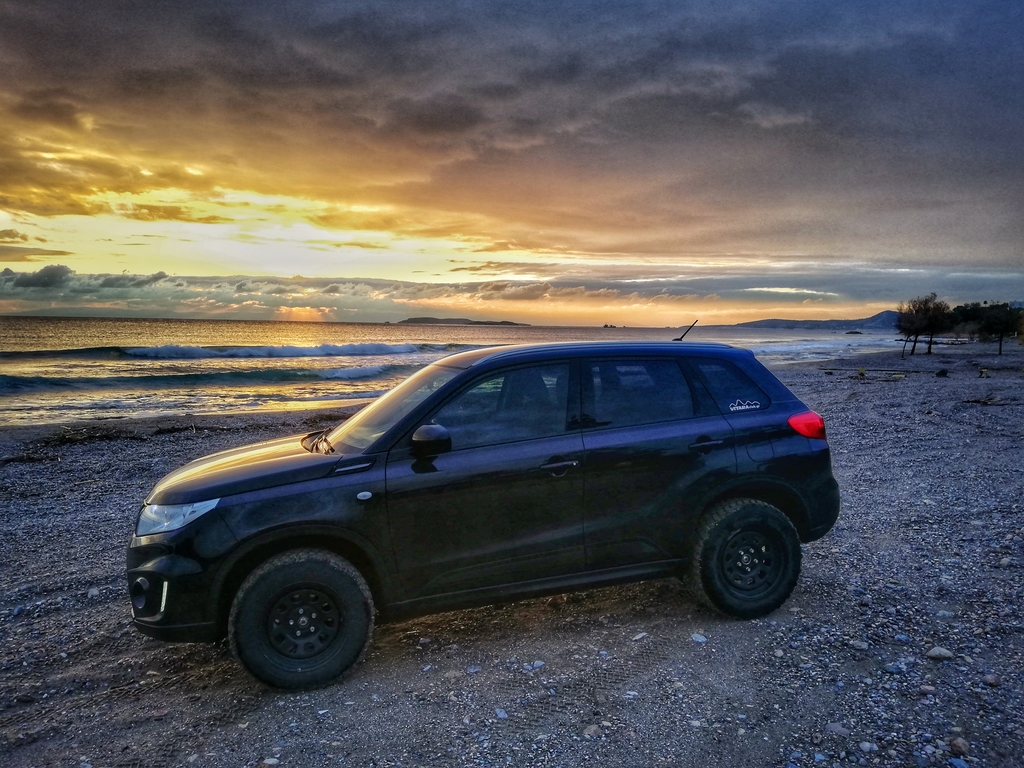

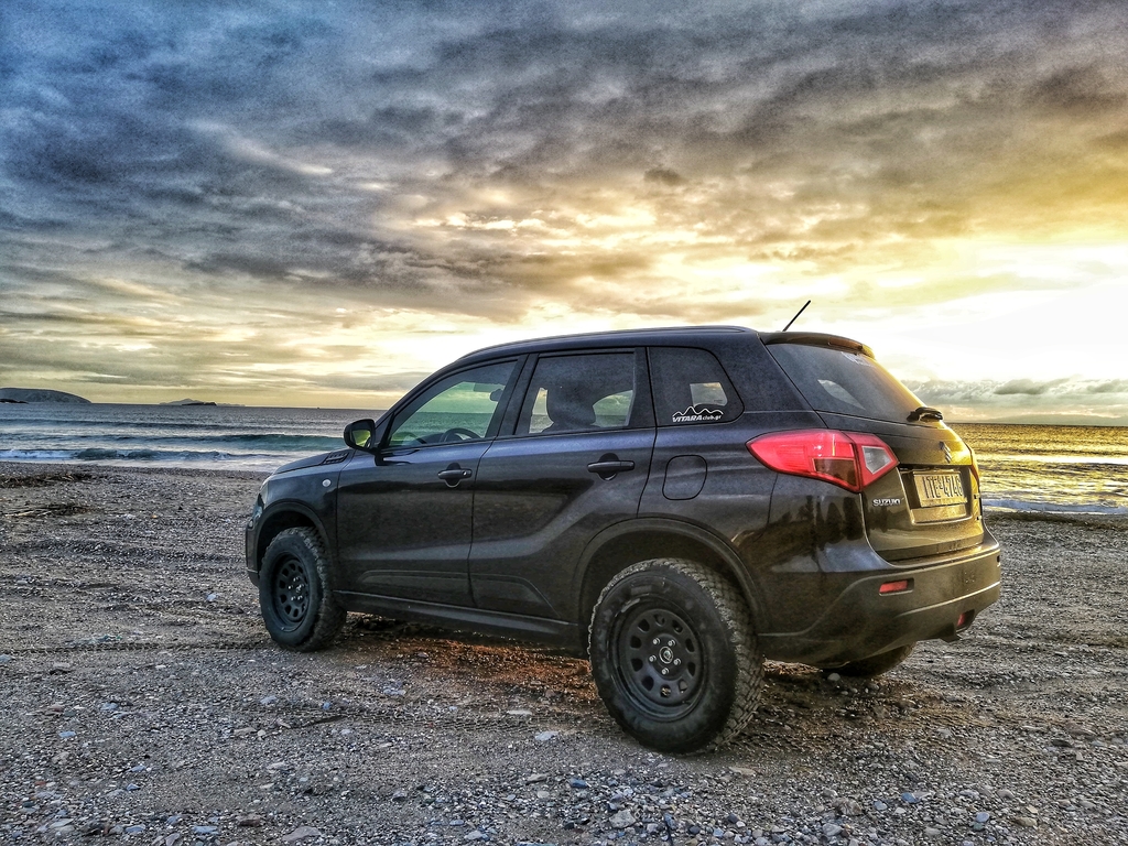

Η Suzi ήθελε παραλία με τα καινούργια της πατούμενα και δεν της χάλασα το χατίρι..
Και άλλες δύο από parking..

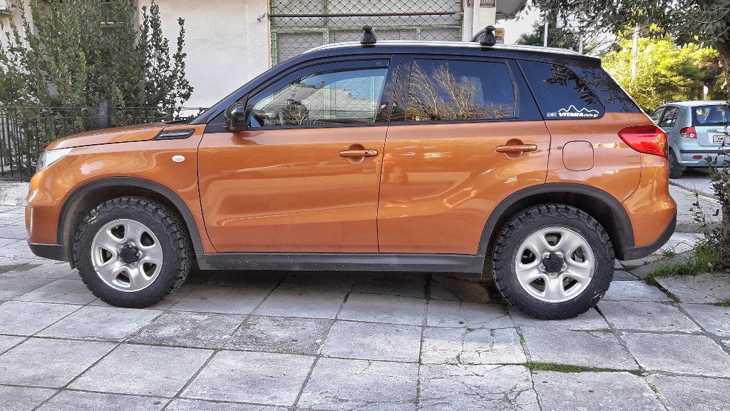

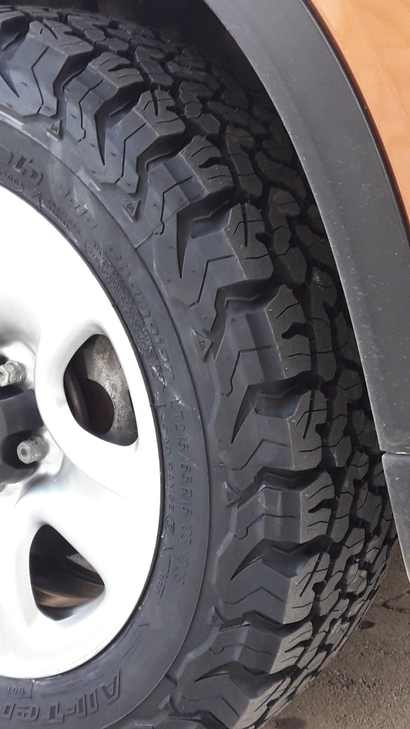

Μετά από τόσο καιρό, ήρθαν ΕΠΙΤΕΛΟΥΣ τα BFG, τοποθετήθηκαν, μαζί τους αισθητήρες και τελείωσε κι αυτό το θέμα. Οι ασθητήρες δεν έδωσαν κανενα σημάδι δυσλειτουργίας, το σύστημα τους δέχτηκε απ' ευθείας, οπότε όλα καλά.
Συνολκά στοίχισαν:
100 € οι ζάντες
40 € οι αισθητήρες
525 € τα λάστιχα
35 € το κατάστημα για τοποθέτηση, ζυγοστάθμιση. Δουλειά ΠΟΛΥ προσεγμένη, αρκεί να αναφέρω πως ακόμη και για το σφίξιμο των βαλβίδων χρησιμοποιήθηκε δυναμόκλειδο.
Η Michelin ανακοίωσε αυξήσεις με το ξημέρωμα του 2020.
Μετά από τη σούμα, παρακαλώ την διαχείρηση να βάλει " " στην λέξη φθηνών του τίτλου.
Οι φωτο είναι από κινητό, επιφυλάσσομαι για σωστές σε προσεχή εξόρμηση
