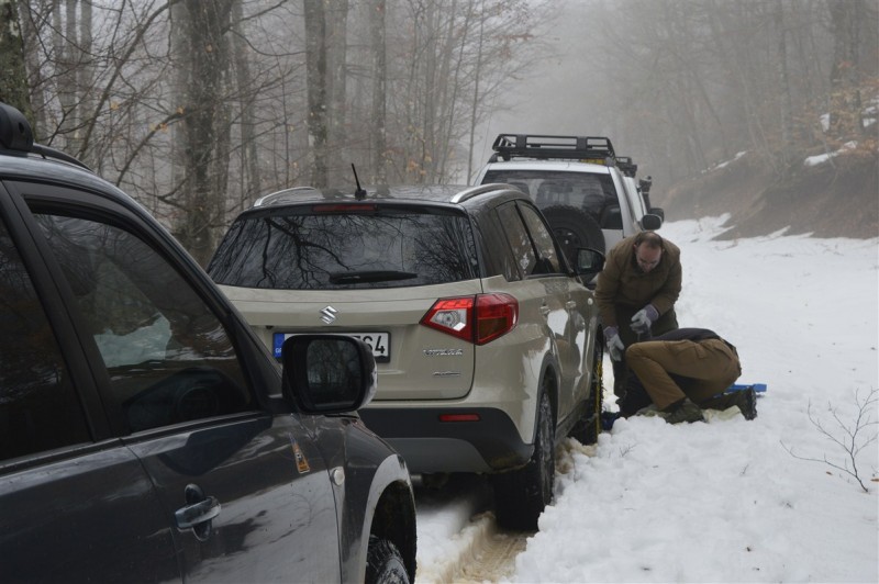

Να επαναλάβω μια ερώτηση, που είχε κάνει και ο φίλος Άρης, αλλά έμεινε αναπάντητη.
Σε 60αρι προφίλ 215/60/17 χωράνε αλυσίδες χιονιού; Έχει βάλει κανείς ;
μιλάω για τον οριζόντιο άξονα μιας και είμαι ψηλωμένος.

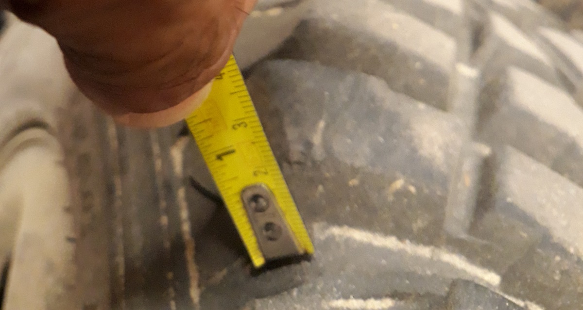

Δημοσίευσηαπό Tony Louk » Κυρ Σεπ 05, 2021 4:54 pm
Γιώργο δεν έχω βάλει αλυσίδες, μέχρι στιγμής....
Θεωρώ ότι χωράνε, αφού χωράνε τα Malatesta Kobra 215/65/16 με τα μεγάλα τακούνια τους, που άσχετα με τι βγάζουν τα διάφορα υπολογιστήρια, είναι 2 εκατοστά μεγαλύτερα σε διάμετρο από τα 215/60/17!
Ίσως να "χαϊδεύουν" τους μαλακούς θόλους μπροστά, σε πλήρη στροφή του τιμονιού, όπως χαϊδεύουν και τα Malatesta Kobra, χωρίς κανένα πρόβλημα ή ορατή φθορά μετά 2.000 χλμ. περίπου, που τα έχω χρησιμοποιήσει στα βουνά!
Δημοσιεύσεις: 10094

Re: Προτάσεις για ελαστικά
Δημοσίευσηαπό Tony Louk » Κυρ Σεπ 05, 2021 7:15 pm
StefanosM έγραψε:Τονυ αλλο να βρίσκει το τακουνι, κ αλλο η αλυσιδα...
Στέφανε το τακούνι του Malatesta Κobra εξέχει περίπου 2 εκατοστά.
Δύσκολο να βρίσκει μια αλυσίδα 10 χιλ.
Σίγουρα η δοκιμή θα δώσει την καλύτερη απάντηση ...
Δημοσιεύσεις: 10094

Δημοσίευσηαπό Nikola Tenv » Κυρ Σεπ 05, 2021 7:30 pm
Γιωργος ΗΛΙΑΣ έγραψε:Να επαναλάβω μια ερώτηση, που είχε κάνει και ο φίλος Άρης, αλλά έμεινε αναπάντητη.
Γιώργο δες εδώ :arrow:
nv snow.jpg (93.94 KiB) 2163 προβολές
Δανεικές ήταν αυτές αλλά με 60 προφίλ . Τις δικές μου μια φορά τις έβαλα ...δοκιμαστικά (δεν χρειάστηκαν) .Σημειωτέων οτι είναι 16mm και οχι 10 :!:
