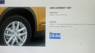

Μόλις παράγγειλα ζάντες μαμα, Gobbi 16'' για να βαλω τα LC 215/65/16 + Eibach pro-lift-kit ελατήρια. Ελπίζω να μην χάσω σε δρόμο πολύ σε σύγκριση με το εργοστασιακό setup και να βελτιωθεί σε off-road λόγω ύψους (+4 υπολογίζω)

tasos1983 έγραψε:Μόλις παράγγειλα ζάντες μαμα, Gobbi 16'' για να βαλω τα LC 215/65/16 + Eibach pro-lift-kit ελατήρια. Ελπίζω να μην χάσω σε δρόμο πολύ σε σύγκριση με το εργοστασιακό setup και να βελτιωθεί σε off-road λόγω ύψους (+4 υπολογίζω)
Φιλε Τασο για στειλε λινκ να δουμε τις ζαντουλες αν μπορείς!
Δεν θα χάσεις καθολου σε δρόμο απο την εμπειρία μου. Εχω και εγω τα eibach αλλα με 215/60R17, ολα καλα.

Ναι τα βρήκα Αθήνα αλλά έρχονται από Θεσσαλονίκη. 215/60/17 δεν κατάφερα να τα βρω. Τις παλιές θα τις κρατήσω προς το παρών. Μόλις δουλέψω τα νέα ζαντολάστιχα θα δω αν θα μείνω ικανοποιημένος με ένα σετ η αν παίζω με δυο ( δλδ να βάλω ίσως κάποιο all season και να αλλάζω κατά περίπτωση ). Τα μαμά conti μόνο τα έβαλα στο car.gr

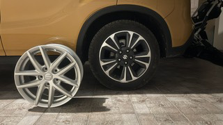

Τις 16” ζάντες τις παραλάβαμε… αύριο παίρνουμε και τα νέα λάστιχα :D

Τάσο θα βγάλεις τους αισθητήρες απο την 17'' ζάντα ή θα τοποθετήσεις καινούργιους τελικά?
