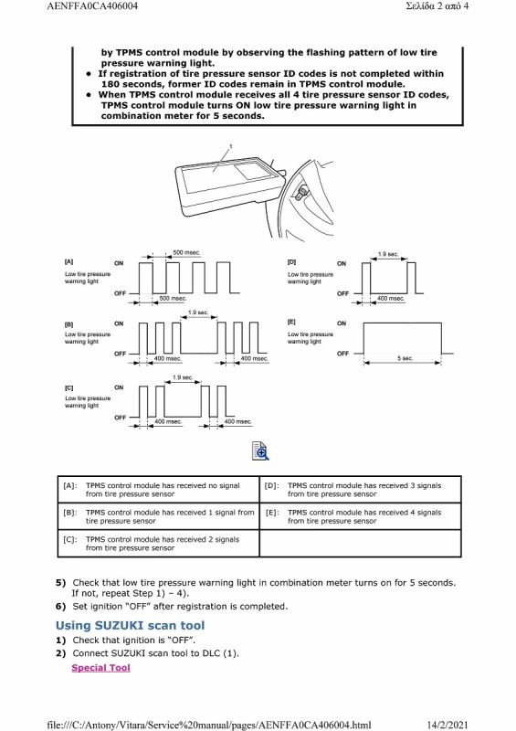

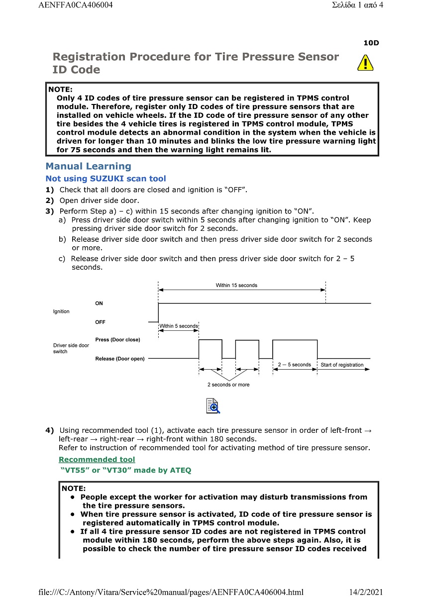

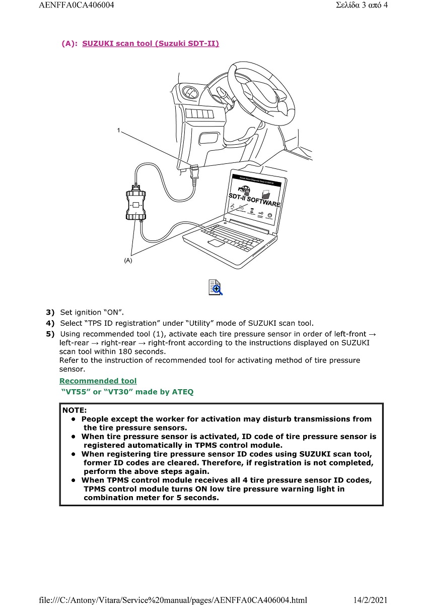

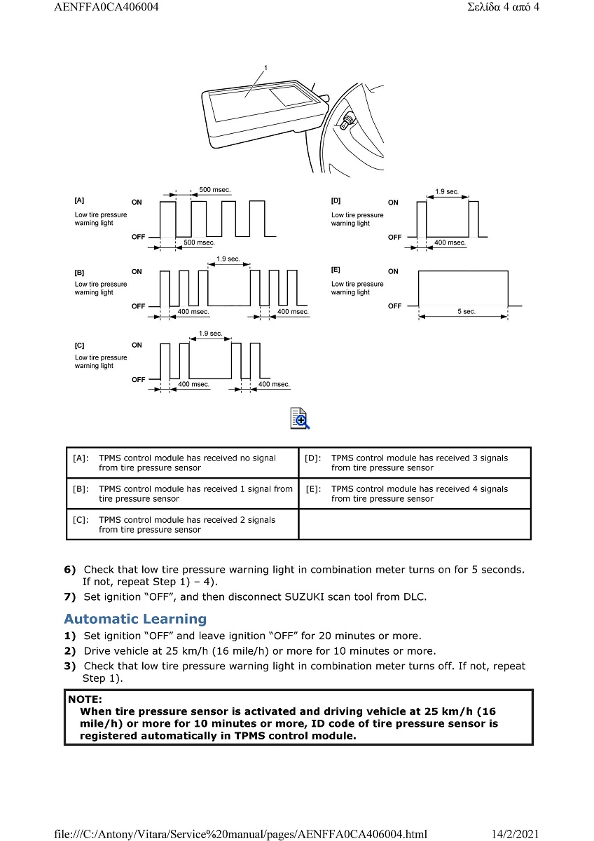

Πάντως στο συγκεκριμένο θέμα, το πρόβλημα ξεκινάει από τη ¨μαμά¨Suzuki, και όχι από την αντιπροσωπεία!
Θαυμάστε τις οδηγίες...
Τέσσερις σελίδες, που περιγράφουν διάφορα "μαγικά", με εξειδικευμένα εργαλεία και λογισμικά και ....(ώ του θαύματος!!!), στις τελευταίες γραμμές λέει...ότι γίνεται και μόνο του αυτόματα!!! :D

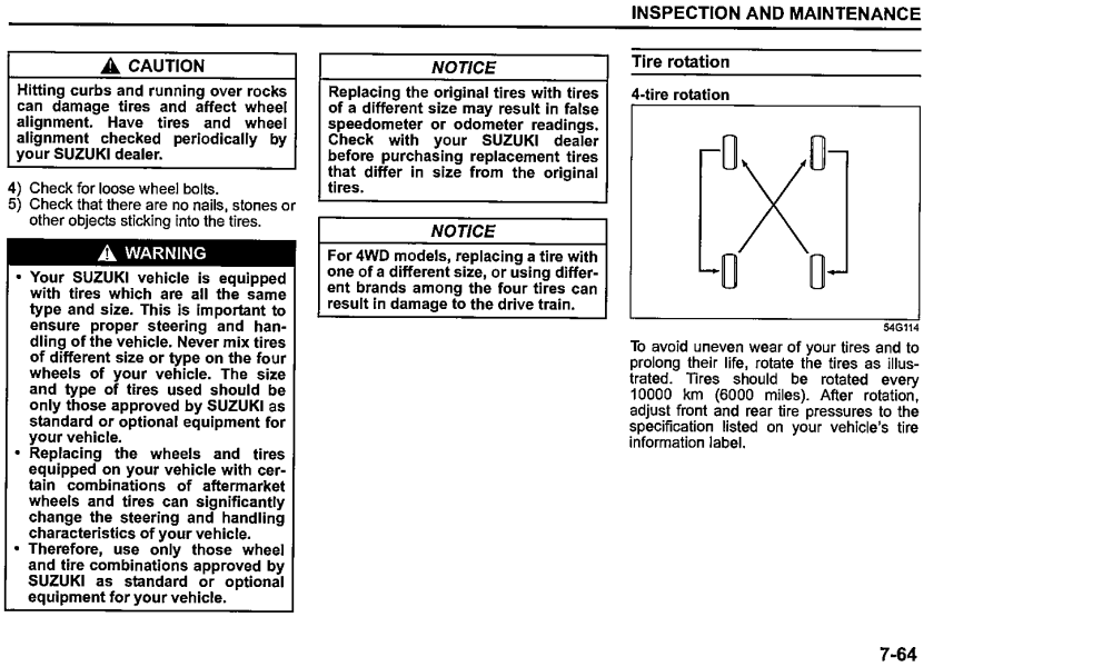

Δημοσίευσηαπό konrms » Κυρ Φεβ 14, 2021 11:51 pm
Εν τούτοις το manual μας λέει για rotation χωρίς ρητή αναφορά στους αισθητήρες!
Αυτό που δεν ξέρω αν αναφέρει είναι από πού παίρνουν ενέργεια οι αισθητήρες και στέλνουν ενημερώσεις στον εγκέφαλο. Φαντάζομαι θα έχουν μπαταρίες(;) που θέλουν αλλαγή κάποια στιγμή.

Δημοσίευσηαπό Tony Louk » Κυρ Φεβ 14, 2021 11:56 pm
Οι αισθητήρες έχουν δική τους μπαταρία, που όταν τελειώσει τους πετάμε και παίρνουμε άλλους (δεν αλλάζει η μπαταρία ) :mrgreen:
Το owner's manual είναι σωστό γιατί όπως λέει και το service manual, που φαίνεται πιό πάνω, το σύστημα αυτορρυθμίζεται μετά από μερικά χιλιόμετρα και έτσι δεν χρειάζεται να κάνουμε τίποτα (έχω κάνει αλλαγές-σταυρώματα πάνω από 10 φορές χωρίς κανένα πρόβλημα)!
