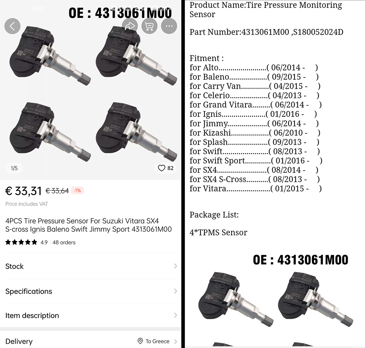

batfalcon έγραψε:Οπως εγραφα και εκει που κατεδειξε ο Στελιος, προμηθευτηκα τον τυπο που αναφεροταν ως ο καταλληλος για το αυτοκινητο. Δυστυχως οι παραγγελιες στο Ali, οταν χρονισουν, πανε στον καδο, δεν μπορω να την βρω. Ομως η αρχικη συμβουλη σχετικα με τον ακριβη τυπο, υπαρχει εδω μεσα στο forum.
Εσυ, γνωριζεις ποιον τυπο παρηγγειλες, η οτι εβγαλε το ψαχτηρι;

Πριν μερικές ημέρες έβαλα παλι τα χειμωνιάτικα BFG, στα οποία έχω τοποθετήσει τους αισθητήρες από Κίνα.
Αρχικά εμφανίσθηκε η γνωστή ένδειξη με το κίτρινο τρίγωνο που ουσιαστικά βάφει όλες τις ενδείξεις κίτρινο / πορτοκάλι. Οι ενδείξεις πιέσεων είχαν: Η εμπρός αριστερά έγραφε Ο και οι υπόλοιπες 3 είχαν παύλες --.
Υπέθεσα αρχικά με δεδομένο ότι είναι περίπου 5 ετών αγορά, οι μπαταρίες τους έχουν πεθάνει και εξ αυτού δεν υπήρχαν ενδείξεις.
Μετά από μερικά χλμ, (γύρω στα 5), οι ενδείξεις εμφανίσθηκαν, ο πορτοκαλί χρωματισμός επανήλθε στο άσπρο και όλα δούλεψαν κανονικά.
Εντόπισα πάλι τον Κινέζο που είχα πάρει τότε τους αισθητήρες και μου είπε πως οι μπαταρίες κρατούν περί τα 5 έως 7 χρόνια. Με την ευκαιρία κοστίζουν 24 USD η 4αδα.
Στην ίδια ερώτηση στην αντ/πεία μου είπαν ότι ΔΕΝ έχουν αντικαταστήσει αισθητήρες από τελειωμένος μπαταρίες ούτε σε μοντέλα του 15, ΠΟΤΕ. Μόνο από "επιτυχίες" στο βουλκανιζατέρ.
Εσείς, τι εμπειρία έχετε;
