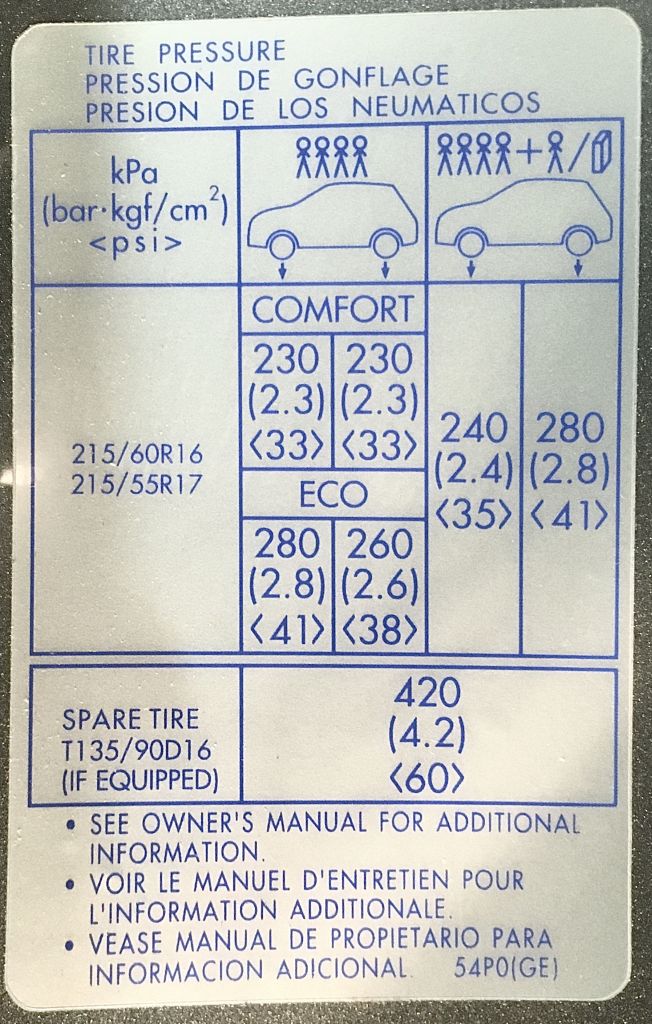

gian77 έγραψε:...ποιές είναι οι συνιστώμενες πιέσεις ελαστικών απο τον κατασκευαστή σε normal και eco mode.
Στην πόρτα του οδηγού δεν το αναφέρει. Γράφει γενικά 33 psi . Για NV 2X4 αμόλυβδη. Μου κάνει εντύπωση που δεν κάνει διαχωρισμό σε normal και eco
Ας βάλει κάποιος φίλος με mild ή με 1,4 S μία φωτό από το ταμπελάκι του.
Πιστεύω ότι θα είναι ίδιες οι συνιστώμενες πιέσεις...

Δημοσίευσηαπό stephos » Τετ Ιουν 14, 2023 11:33 am
Vitara 1.4 FL GL+ Allgrip
Υπάρχει μόνιμα στο κινητό όπως και της μηχανής γιατί θέλω δύο ζευγάρια γυαλιά για να το διακρίνω στο βενζινάδικο :D

Δημοσίευσηαπό gian77 » Τετ Ιουν 14, 2023 4:36 pm
Ευχαριστώ πολύ, αυτές θα είναι και στο δικό μου. Δεν κάνει αυτήν την διάκριση στο ταμπελάκι μεταξύ normal και eco, ούτε στο manual αναφέρει κάτι. Είναι νέο μοντέλο , παραλαβή 1/2023
