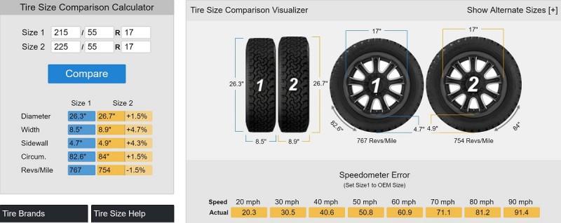

Διαφορα δεν θα υπαρξη αμα βαλης 225 και κρατισης το υψος στα 55 γιατι μιλαμε για αποκλιση 1.5% σε διαμετρο. Στο side wall ειναι μεγαλη στο 4.3% .

marios.iona έγραψε:Διαφορα δεν θα υπαρξη αμα βαλης 225 και κρατισης το υψος στα 55 γιατι μιλαμε για αποκλιση 1.5% σε διαμετρο. Στο side wall ειναι μεγαλη στο 4.3% .
Με 17αρα ζάντα είναι το 1,5% ; :think:

Δημοσίευσηαπό marios.iona » Τρί Οκτ 25, 2016 6:12 pm
φίλε paolito στην 17΄ ζάντα που ειναι 6.5 ινζτες δεν προτείνετε 225 πλάτος λάστιχου. λενε μέχρι 215. το ξέρω πος σπάνε τα νευρά ολα αυτα. μπορει και όλα αυτα να ειναι βλακείες και να μην επηρεάζει πουθενα εκτοσ απο το clearance απο τες δανγκάνες και στο να στριβει. το νεο σιστιμα Allgrip υπαρχει κε στο νεο jimny και στο νεο Grand Vitara και λεγετε allgrip pro. Αυτα κυκλοφορουν εδω και καιρο. σαυτα δεν κανουν προβλημα δηλ?

Δημοσίευσηαπό PGP » Τρί Οκτ 25, 2016 6:28 pm
Στην 17αρα μπαινουν ανετα τα 225
http://www.wheel-size.com/calc/?wheel1= ... 0mm&sr=0mm
