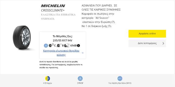

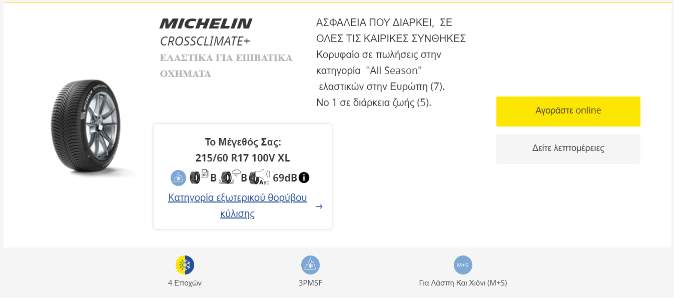

Βλέπω ότι μιλάμε κυρίως για 2 διαφορετικά ελαστικά
MICHELIN LATITUDE CROSS και MICHELIN CROSSCLIMATE+
LATITUDE CROSS
Καλοκαιρινά, για suv, 4x4
C σε βρεγμένο
C σε κατανάλωση
71 db
450 ευρώ περίπου (215/60/17)
CROSSCLIMATE+
4 Εποχών για επιβατικά
3pmfs(χιόνι)
Λάσπη
B σε βρεγμένο
C σε κατανάλωση
69db
520 ευρώ(215/60/17)
Δείχνουν σαφώς καλύτερα (για χειμώνα) τα crossclimate
Έχουμε άλλη αξιόπιστη επιλογή για 4 εποχών που να την παλεύουν στο βρεγμένο και στο χιόνι και για χαλαρό χώμα;

συμφωνώ τα Crossclimate+ είναι καλύτερα για χιόνι και για άσφαλτο αλλά τα Lattitude Cross είναι καλύτερα για εκτός δρόμου.
μικρή συμπλήρωση το CrossClimate είναι SUV 100V XL rated για την διάσταση 215/60R17.
Από την εμπειρία μου δεν είναι καλό για πέτρες, έχουν ξεκολλήσει (μικρά) κομματάκια από τον ώμο του ελαστικού.
Για χαλαρό χώμα είναι ΟΚ, για κοφτερές πέτρες όχι...
Michelin CC+ 215-55R17.jpg (19.81 KiB) 2550 προβολές
Michelin CC+ 215-60R17.jpg (18.04 KiB) 2550 προβολές
