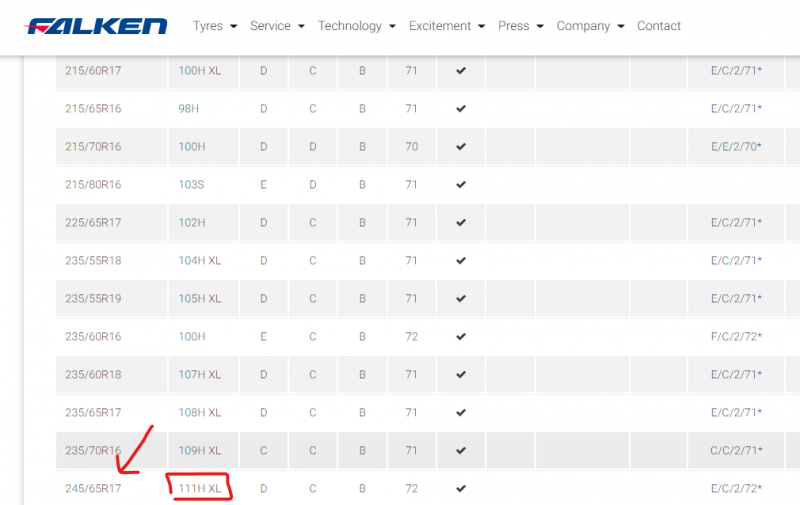

Δημοσίευσηαπό Aris11 » Πέμ Ιούλ 22, 2021 10:44 am
Hellas4x4 έγραψε:
Aris11 έγραψε:επειδη ψάχνω και εγώ αυτές τις μέρες, το μόνο που βρήκα είναι Falken AT3WA 215/60R17.
Υπήρχαν 2 4αδες την παρασκευή στα 480 ευρώ.
Φαίνεται πολύ τίμιο λάστιχο και στην αρχή αυτό έλεγα να βάλω, αλλά δεν υπήρχε στοκ στην διάσταση που ήθελα και επίσης είναι λίγο πιο χειμερινό και με το βάρος του αυτοκινήτου μου (3.050κιλά) θα είχα μεγαλύτερη φθορά, αφού δεν είχε καν ένδειξη XL (extra load)...
τα Falken AT3WA σε 245/65R17 που αναφέρεις ειναι XL:
Falken AT3WA 245/65R17
