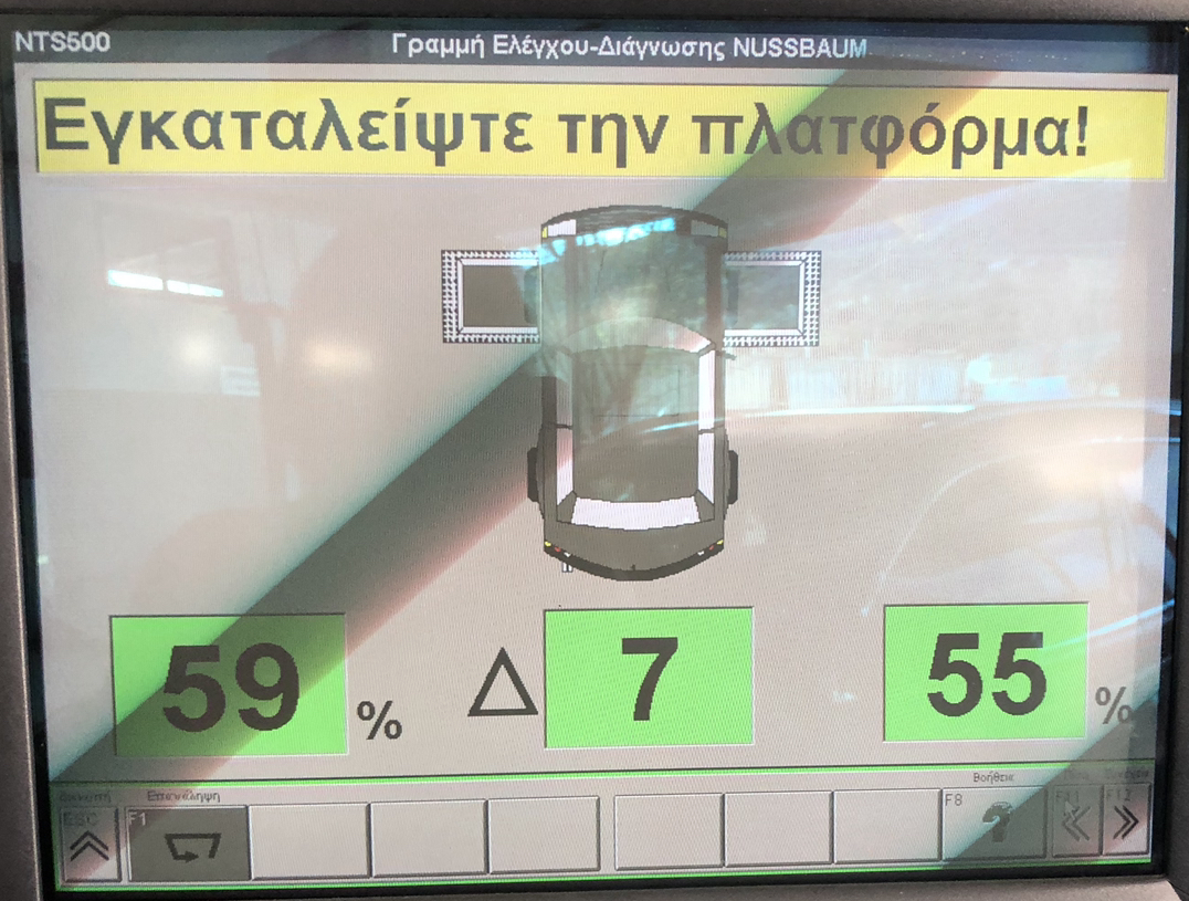

Μετά από μια κυνηγετική εξόρμηση με τρεις ενήλικες και δυο σκυλιά ( μέσα στο αυτοκίνητο και όχι σε προσθήκη εξωτερική σε κοτσαδόρο ) ενώ περνούσα τις πέτρες μπροστά χωρίς επαφή το πίσω διαφορικό τις διάβαζε όλες. Δηλαδή χαμήλωσε αρκετά. Φυσικά κύριο ρόλο φαντάζομαι παίζουν τα ελατήρια αλλά μου μπήκε η ιδέα μήπως φταίνε και τα αμορτισέρ και πήγα στην αντιπροσωπεία να τα μετρήσει. Παραθέτω μετρήσεις και μου είπαν οκ.
Λίγο καλύτερες ήταν οι μετρήσεις των μπροστινών. 61% και 65%

Από όσο γνωρίζω οι μετρήσεις σε αμορτισέρ είναι ελλειπείς. Τα μηχανήματα που χρησιμοποιούν ΔΕΝ μετρούν την αποσυμπίσεη του αμορτισερ, παρά ΜΟΝΟ την συμπίεση. Εκεί τα πράγματα για οποιοδήποτε αμορτισερ είναι ΠΟΛΥ πιο εύκολα αφού έρχεται και το ελατήριο (η η σούστα), να "φρενάρει" την συμπίεση και ουσιαστικά να βοηθήσει την δουλειά του αμορτισερ.
Η σωστή μέτρηση δεν γίνεται με τους τροχούς πάνω στο αυτοκίνητο.
Αφιαρούνται οι τροχοί, τον δε άξονα του τροχού τον "κρατά" ένα μπράτσο που ανεβοκατεβαίνει. Τότε μπορείς να μετρήσεις και την συμπίεση αλλά και την αποσυμπίεση.

Αυτό που σου δείχνει η μέτρηση των αμορτισέρ είναι το αν έχουν όλα την ίδια απόσβεση.
Μπορεί να πάρεις ένα καινούριο αλλά όχι ποιοτικό αμορτισέρ και να δείχνει 65%
Και στο ίδιο αμάξι ένα παλιό αμορτισέρ (όχι χαλασμένο) αλλά ποιοτικό να δείχνει 80%
Αυτό που σε ενδιαφέρει σε αυτή τη μέτρηση είναι το δεξιά με το αριστερά να είναι σχεδόν ίδιο ποσοστό και τα μπροστά με τα πίσω να μην έχουν πολύ μεγάλη απόκλιση.
Το πρόβλημά σου εστιάζεται στα ελατήρια από όσο κατάλαβα
