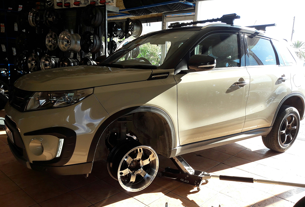

Δημοσίευσηαπό marios.iona » Πέμ Νοέμ 23, 2017 4:58 pm
Πάει καιρος που με βασανίζει αυτη η σκεψη. Απο 17ρα πήγα σε 16 με μετα πάλι σε 17ρα και τωρα σκέφτομαι σοβαρα σε 15ρα.Ετσι πήρα την αποφαση να παω να δοκιμασω Προβλημα με τα φρενα δεν υπάρχει. Εδω ομως οι επιλογές είναι λιγες σε οτι αφορα τα offset. Εσεις τι λετε;

Δημοσίευσηαπό ΜΠΑΟΥ » Πέμ Νοέμ 23, 2017 5:19 pm
ναι αλλά είναι περισσότερες σε λάστιχα....μπόμπα ειναι με τη ζαντάρα αυτή..

Δημοσίευσηαπό Nikola Tenv » Πέμ Νοέμ 23, 2017 11:23 pm
Δεν θα τολμούσα να πάω σε 15 ιντσών ζάντα+ λάστιχο..χωρίς να είμαι ειδικός, Στη 16άρα θέλεις μεγαλύτερο προφίλ από το 65? 70 ή 75 χωράει στο θόλο μας :think:

Δημοσίευσηαπό Antonioz » Πέμ Νοέμ 23, 2017 11:34 pm
Αν δεν θέλεις να ξεφύγεις από την διάμετρο, απλά επιλέγεις προφίλ που σου δίνει ίδια διάμετρο. Στα θετικά το ότι μαλακώνει το αυτοκίνητο εκτός και πιθανόν οι περισσότερες επιλογές σε ελαστικά.
Μάριε δες αν βρίσκεις το ελαστικό που σε ενδιαφέρει κ προχώρα ;-)

Δημοσίευσηαπό marios.iona » Παρ Νοέμ 24, 2017 1:04 pm
κατι που μπορει να μπερδεύει κανεις. ειναι το ύψος του ελαστικού. Στο 215/60/17 το 60 δεν ειναι σε ολα το ίδιο. το 60 ειναι % στο πλατος του ελαστικου. αρα δεν ειναι το ιδιο με το 225/60/17. αν έγινα κατανοητός .
