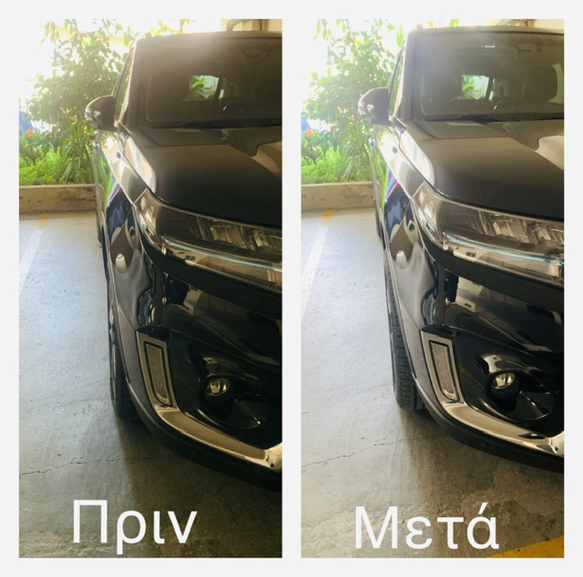

Δημοσίευσηαπό Leftis89 » Σάβ Ιαν 28, 2023 3:55 pm
Τοποθετήθηκαν λοιπον κ οι δικοί μου αποστάτες ! Μετά απο μερικα χιλιόμετρα μπορώ να πω ότι είναι μια καλή βελτίωση..δεν έχει βαρύνει καθόλου το τιμόνι, το αμάξι είναι αρκετά πιο "ευχάριστο" στις στροφές και νιώθεις μια ασφάλεια παραπάνω τελευταίο θα βάλω την εμφάνιση που πραγματικά μετράει !
Υ.Γ επειδή με προβληματίσατε αρκετά πήγα σε 3 διαφορετικούς μάστορες (οι δυο ηταν λαστιχαδες) όλοι μου είπαν ότι ειδικά για τους συγκεκριμένους αποστάτες και γιαυτα τα "λίγα" χιλιοστά (21mm) δεν υπάρχει κανένας μα κανένας λόγος ανησυχίας ! Το μόνο που χρειάζεται ένας αποστάτης ειναι τακτικός έλεγχος αν κάποια βίδα έχει χαλαρώσει, και έλεγχος για κάποιο ράγισμα !
