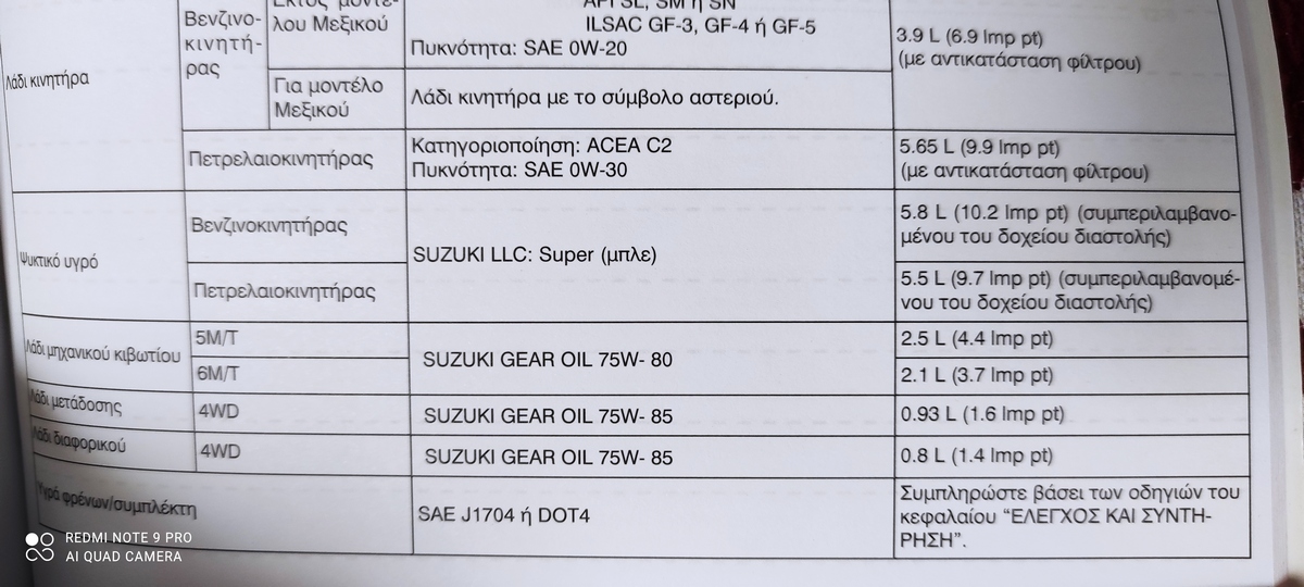

Γεώργιε τι συστήνει η SUZUKI στις οδηγίες χρήσης?

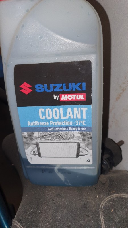

Σε μένα γράφει LLC: SUPER (ΜΠΛΕ)

Ναι αυτο που λεει Super Μπλε

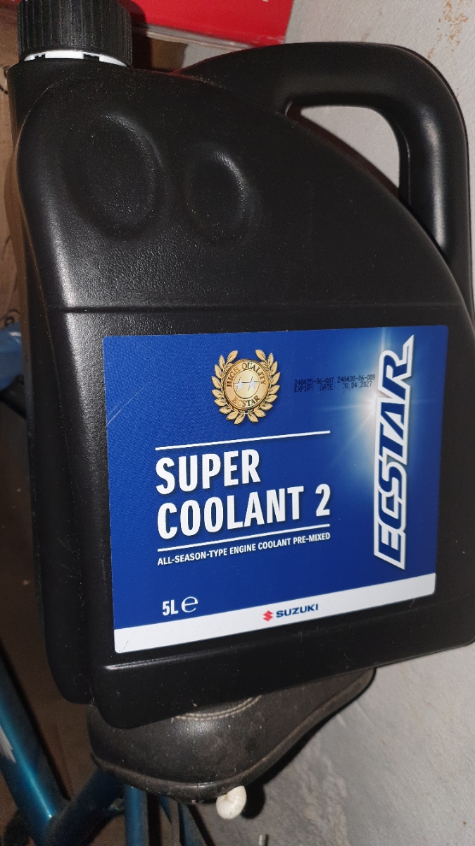

Ή από Σφακ ή από εξουσιοδοτημένο!
Εγώ το πήρα από Ανανιάδη... (το ECSTAR)
