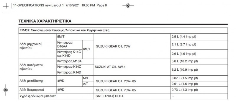

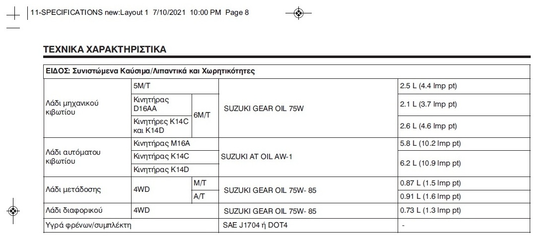

Σύμφωνα με το manual του αυτοκινήτου οι συνιστώμενες ποσότητες (και αντίστοιχα τα επίσημα προϊόντα και οι προδιαγραφές τους) είναι αυτές:

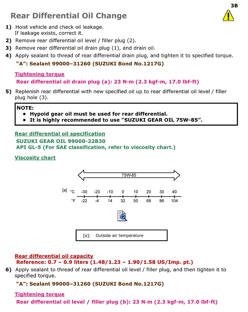

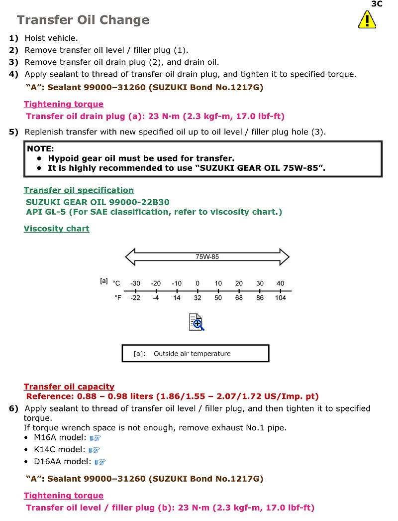

Δημοσίευσηαπό Tony Louk » Δευτ Ιαν 27, 2025 10:09 pm
Και από το service manual, με λίγα περισσότερα στοιχεία...
