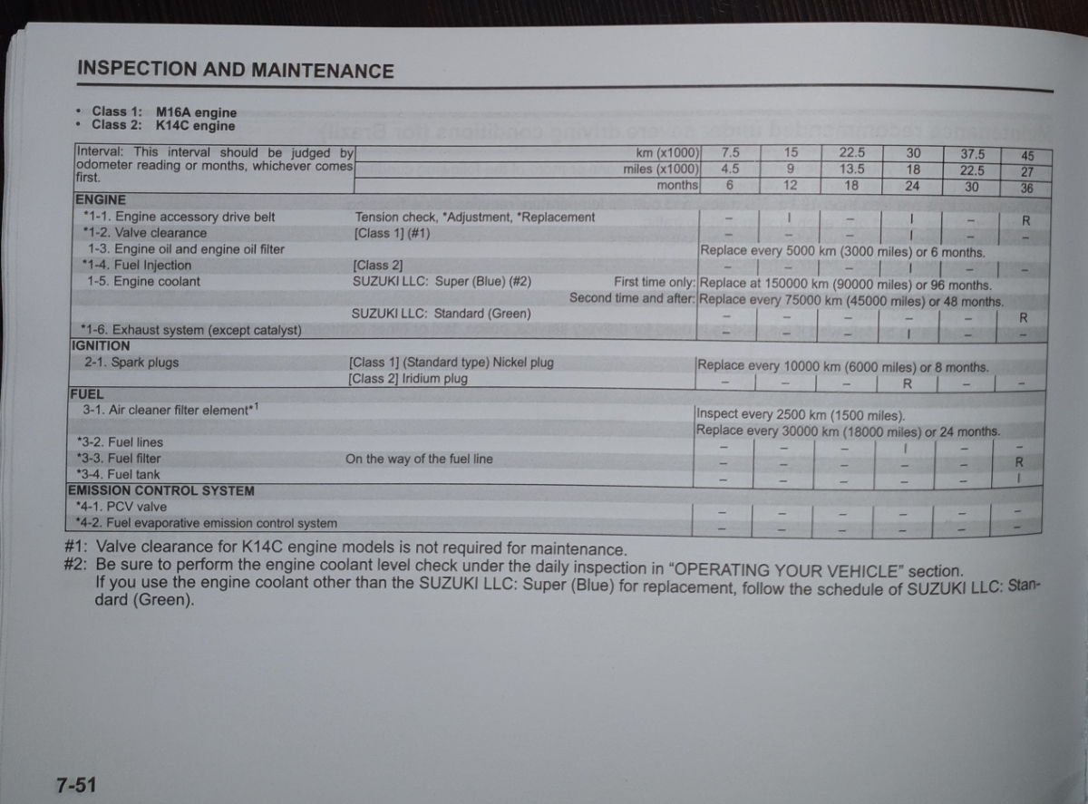

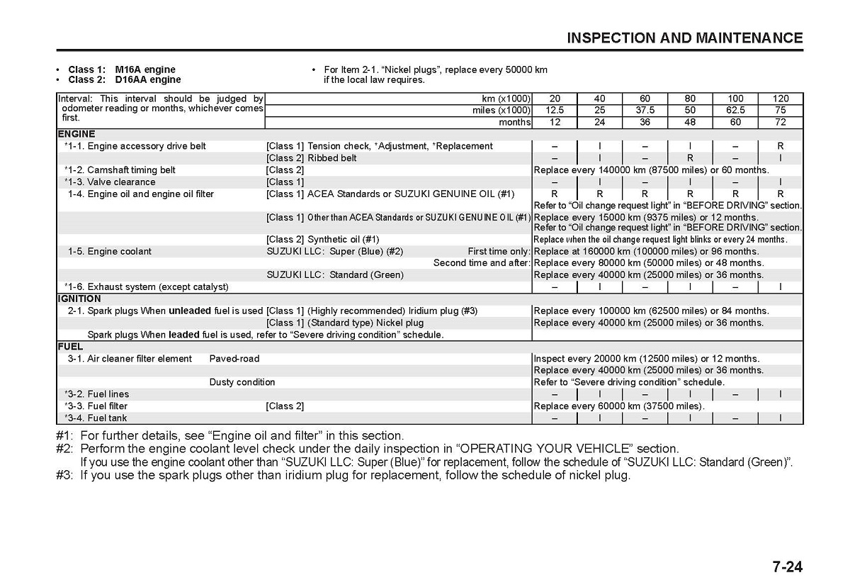

Πληροφοριακά πάντα, στο δελτίο εργασιών συντήρησης, γράφει: αντικατάσταση μπουζί Ιριδιου, κάθε 30.000 km. ή 2 έτη.
Δεν τα αλλάξανε ποτέ, καλύτερα βέβαια, αλλά τελικά, τι ισχύει με τον χρόνο αλλαγής τους;
Ξέρει κάποιος;

Εμένα το βιβλιαράκι γράφει κάθε 10.000 km.

Γεώργιε ...μάτια μου :lol: , κάθε 30000 χλμ λέει το δικό σου, για τα ιριδίου.
Μήπως κοιτάς για ..." Βαριά χρήση"???... δες στη σελίδα 7.24!

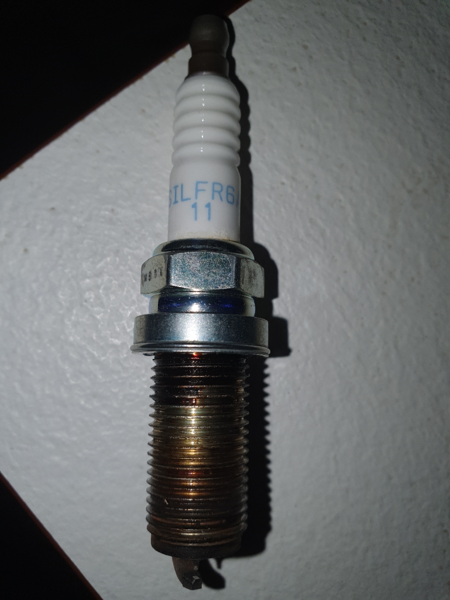

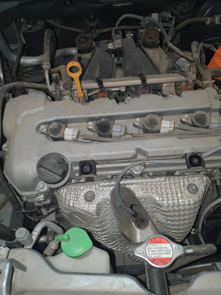

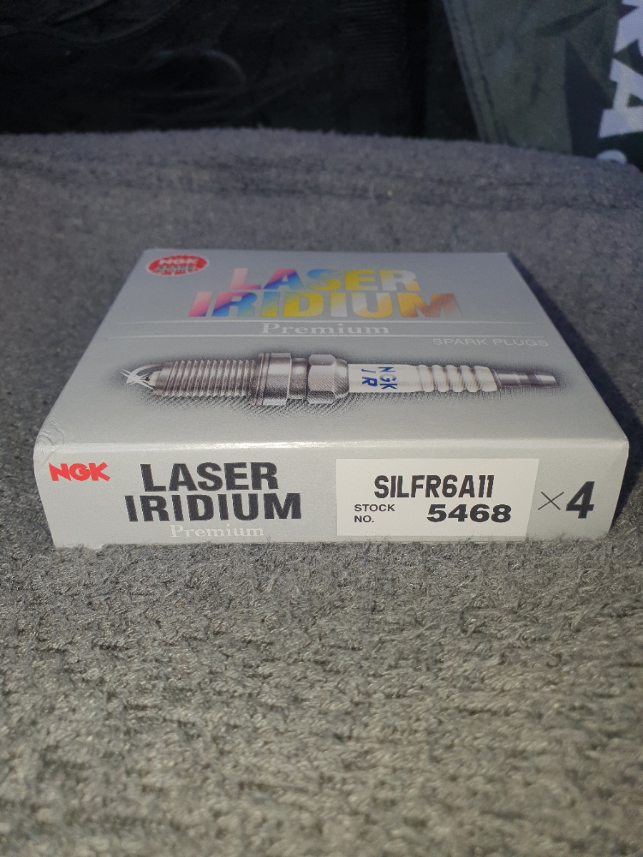

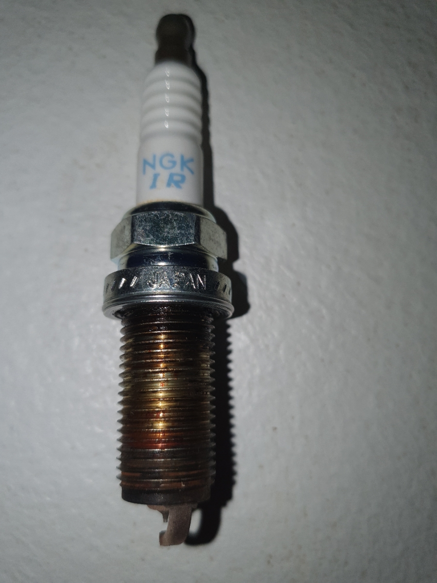

Μετά από 71.000 km. Άλλαξα μονος μου τα μπουζί. ( Να και κάτι που δεν μπορεί να κάνει ο Τονυ ) :lol:
Είχα την εντύπωση ότι τα μαμά μπουζί θα έγραφαν suzuki.
Όχι όμως ήταν ακριβώς ίδια με αυτά που πήρα από το εμπόριο.
Και ακολουθούν τα νέα μπουζί.
Όσο αναφορά την αλλαγή βήμα βήμα με ηρεμία περίπου μισή ώρα.
