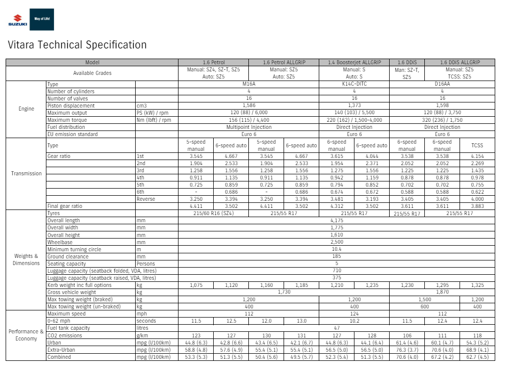

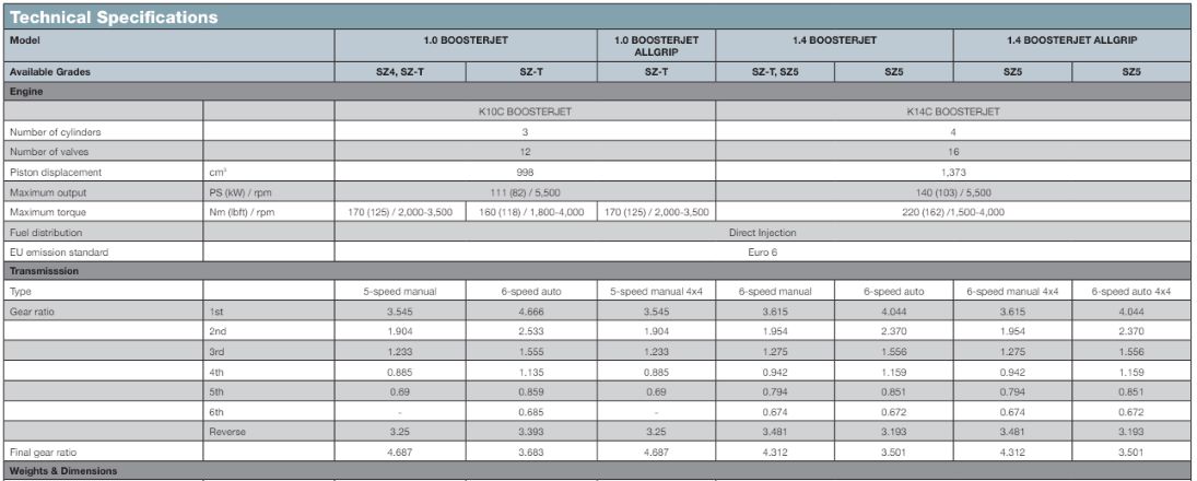

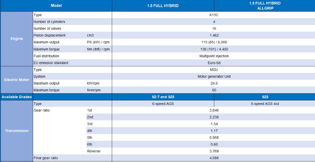

Είχα βρει παλαιότερα τα gear ratios του NV, τα έχασα αλλά τα ξαναβρήκα και σας τα παραθέτω για να υπάρχουν.
Αφορμή στάθηκε μια συζήτηση που άκουσα πριν μήνες, για την φανταστική κοντή πρώτη του Duster, του οποίου έχω χάσει τα νούμερα αλλά θυμάμαι πως κάποια μοντέλα NV την ξεπερνάνε.
Κοιτώντας τα νούμερα, τo χιλιάρι αυτόματο (ΟΛΕΕΕΕ) έχει την πιο κοντή πρώτη μαζί με το 1.6 βενζίνη αυτόματο. Άρα και το 1.6 βενζίνα αυτόματο έχει AISIN??? :think: :think: Νόμιζα μόνο το 1.0 και το 1.4.
Voila λοιπόν:
