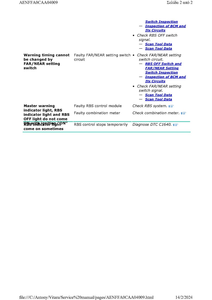

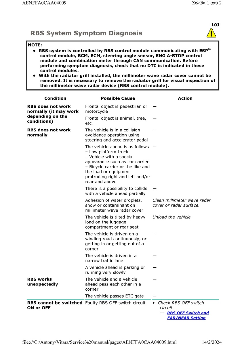

Δημοσίευσηαπό Tony Louk » Τετ Φεβ 14, 2024 1:34 am
Σου βάζω το διαγνωστικό από το service manual
Δημοσιεύσεις: 10082
