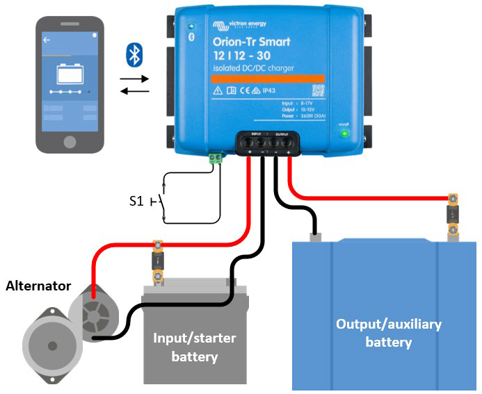

Δημοσίευσηαπό Γιώργος Highland » Παρ Απρ 07, 2023 2:46 pm
Μια ερώτηση "σχετική" με το θέμα:
Τι τύπο δυναμό έχει το NV; κλασικό ή "smart";
Ρωτάω γιατί θέλω να προσθέσω μια μπαταρία "βαθιάς εκφόρτισης" και δεν γνωρίζω τον τύπο του δυναμού ώστε να "γεφυρώσω" μέσω
Μετατροπέα Τάσης DC/DC (Isolated Charger) για "smart" δυναμό (κόστος άνω 200€)
ή μέσω Αυτόματου Διαχωριστή Φόρτισης (VSR); για κλασικό δυναμό (κόστος 40€ περίπου)

Δημοσίευσηαπό batfalcon » Πέμ Απρ 13, 2023 10:48 am
@Γιωργος Highland
Αν δεν έχεις σκοπό να προχωρήσεις σε μπαταρία Λιθίου, οπότε θα χρειαστείς ΟΠΩΔΗΠΟΤΕ DC to DC Charger, δεν χρειάζεται να κάνεις καμιά επιπλέον αγορα, παρά μόνο να γεφυρωσεις τις δύο μπαταρίες με σωστής διατομής καλώδια.
Έχω ακολουθήσει αυτήν την τακτική, δεδομένου ότι ποτέ δεν άκουσα συνάδελφο να μενει ευχαριστημένος από την παρεμβολή στο κύκλωμα της 1ης συσκευής που φαίνεται στο video. Είναι ένα ρελέ που κανείς δεν μπορεί να σου εγγυηθεί ότι θα δουλεύει όπως πρέπει / διαφημίζεται.
Έχουν μένει μεσοπέλαγα γνωστοί που το είχαν εγκατεστημένο και ουσιαστικά τους άδειασε και τις βοηθητικές αλλά και τις κύριες μπαταρίες, ακριβώς διότι το ρελέ "κόλλησε".
Ένα απλό βύσμα που να αντέχει πολλά Αμπέρ και ένα controller για το Φ/Β είναι τα μόνα που χρειάζεσαι για 2η μπαταρια.

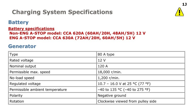

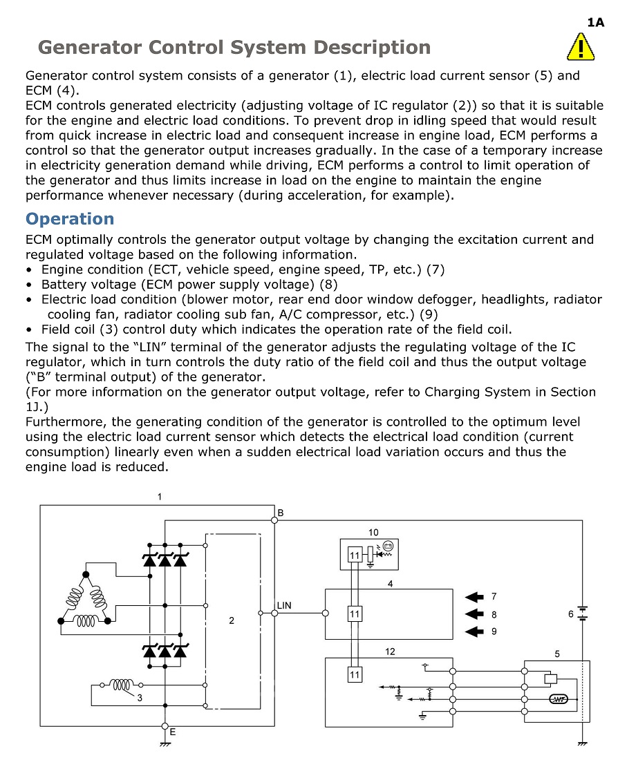

Δημοσίευσηαπό Tony Louk » Πέμ Απρ 13, 2023 12:50 pm
Γιώργος Highland έγραψε:Αντώνη μάλλον θα εννοείς το αντίθετο, γιατί το "smart Alternator" μεταβάλει συνέχεια τα βολτάζ
Το βολτάζ μεταβάλλεται συνέχεια, ανάλογα με τις ανάγκες της μπαταρίας και λοιπών καταναλώσεων, όταν πατάμε γκσζι.
Εγώ είπα ότι μένει σταθερά γύρω στο 15V, όταν δεν πατάμε γκάζι και πάμε ρολάρωντας ( όπως λέει και το video)
Επισυνάπτω περιγραφή λειτουργίας του δυναμό, του "έξυπνου" ελεγκτή (του αυτοκινήτου) και του ρυθμιστή του δυναμό.
Υ.Γ. Έγινε διαχωρισμός θέματος
Δημοσιεύσεις: 10056

Re: "Smart" Δυναμό NV
Δημοσίευσηαπό Tony Louk » Δευτ Απρ 17, 2023 10:21 pm
Xρόνια πολλά και σε σένα Γιώργο.
Στο video που ανέβασες πριν (ή σε κάποιο link από αυτό, που δεν βρίσκω τώρα), έλεγε ότι το βολτάζ ανεβαίνει γύρω στα 15V όταν δεν πατάμε γκάζι.
Όπως ακριβώς συμβαίνει στο NV.
Επίσης υπάρχει καλώδιο από το δυναμό στο ECM (φαίνεται στο διάγραμμα που ανέβασα) και σένσορας στον αρνητικό πόλο.
Άρα όλα συνηγορούν ότι στο NV υπάρχει "smart generator". (στην πράξη η "εξυπνάδα" ανήκει στην ECM και όχι στο δυναμό!)
Δημοσιεύσεις: 10056
