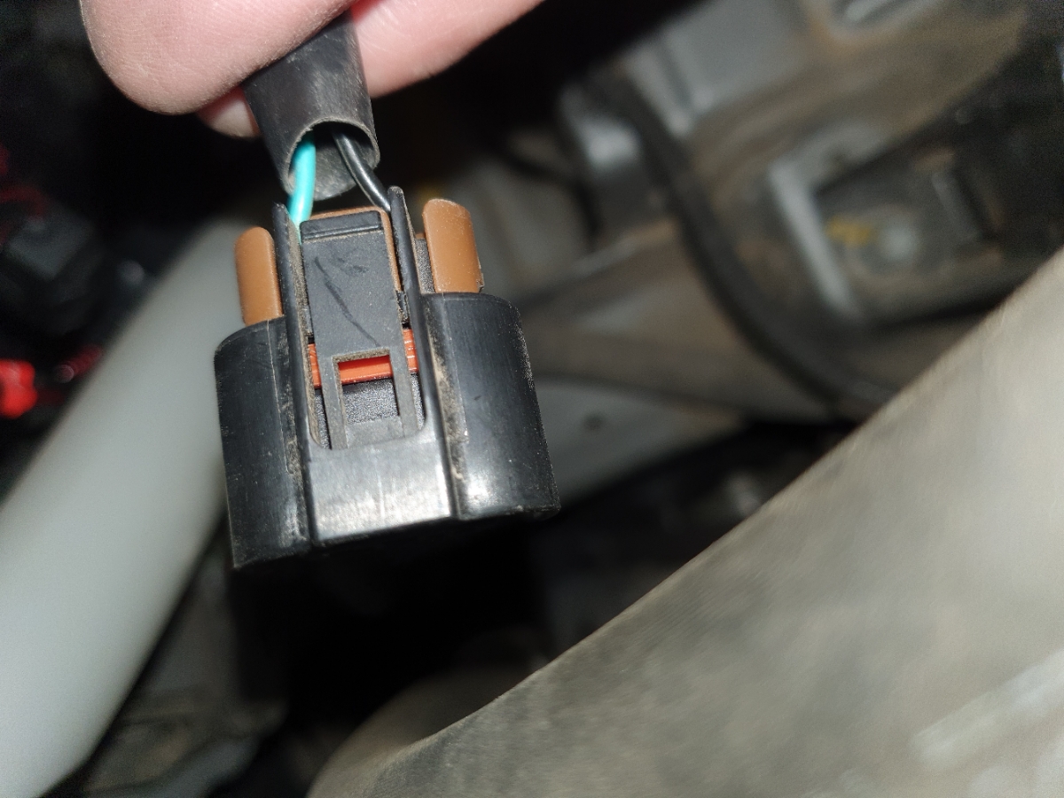

Έχω πάρει να βάλω λάμπες led στην μεγάλη σκάλα.
Το φις από την λάμπα έχει + και -
Το φις του αυτοκινητου έχει ένα γαλάζιο και ένα μαύρο καλώδιο, δεν γράφει πουθενά + και -
Πολυμετρο δεν έχω.
Ξέρει κανείς ποιο είναι το + και ποιο το -

Δημοσίευσηαπό kostasRS » Παρ Δεκ 23, 2022 10:27 pm
Το γαλαζιο συνηθως ειναι γη ,αρα το -

Δημοσίευσηαπό mitsosstr636r » Σάβ Δεκ 24, 2022 12:23 am
Γιώργο λογικά δεν γίνεται να μπαίνουν ανάποδα.
Δεν είναι σαν και αυτού από κάτω?
Για δες στο 8:40 μήπως σε βοηθήσει.
edit: Μάλλον δεν εννοείς λάμπες αλλά ολόκληρο το kit

Δημοσίευσηαπό Γιωργος ΗΛΙΑΣ » Σάβ Δεκ 24, 2022 12:33 am
Μητσο, δυστυχώς αυτή η led λάμπα που πήρα έχει και από τις 2 μεριές αυτάκι.
Που σημαίνει ότι κουμπώνει στο φις του αυτοκινητου και από τις 2 μεριές.
Και δεξιά και αριστερά το +.
Στην μαμά λαμπα έχει μόνο 1 αυτάκι που δεν κουμπώνει αλλιώς και να θέλεις.
Σας ευχαριστώ, αλλά κοντεύω να σκάσω.
Δεν το είχα προβλέψει και έμεινα στα κρύα του λουτρού.

Δημοσίευσηαπό mitsosstr636r » Σάβ Δεκ 24, 2022 12:57 am
Δεν μπορώ να βρώ κάτι σχετικό στο net...
Διαβάζω βέβαια ότι σε μικρά κυκλώματα δεν παθαίνει κάποια βλάβη η λάμπα αν η πολικότητα αλλάξει. Απλά δεν θα ανάψει.
και το ίδιο το άρθρο πιο κάτω λέει καλό είναι να αποφεύγονται τέτοιες δοκιμές...
Πυθία και έτσι :doh:

Δημοσίευσηαπό stelios8ess » Σάβ Δεκ 24, 2022 10:42 am
Λογικά το συν (+) είναι το μαύρο. Κάνε μια δοκιμή αν έχεις μια απλή λάμπα 12 V.
Πάρε λεπτό καλώδιο βάλτο προσωρινά στην μαύρη επαφή. Ακούμπα την λάμπα κάπου όρθια
επάνω στην κινητήρα ή σασί (καθαρό μέρος), Τα φώτα εκ των προτέρων να είναι αναμμένα.
Ακούμπα την άλλη άκρη του λεπτού καλωδίου στο πλάι της λάμπας.
Αν όντως είναι συν (+) το μαύρο καλώδιο, η λάμπα θα ανάψει. Όλο το αυτοκίνητο έχει μείον (-)
Προσοχή να μη ακουμπήσει κάπου επάνω στο αυτοκίνητο το καλώδιο, θα κάψει ασφάλεια.

Δημοσίευσηαπό eliaszim » Σάβ Δεκ 24, 2022 11:20 am
Γιώργο πάρε ένα πολύμετρο από ένα μαγαζί με ηλεκτρονικά,δεν χρειάζεται να είναι ακριβό,κάτι απλό
είναι η πιο σίγουρη λύση και θα σου μείνει και το όργανο.

Δημοσίευσηαπό Γιωργος ΗΛΙΑΣ » Σάβ Δεκ 24, 2022 3:39 pm
Τελικά για να είμαι σίγουρος, αγόρασα ένα πολυμετρο.
Έτσι όταν τοποθετούσαν το + λάθος μου έδειχνε αρνητική τάση.
Από την μία μεριά το + ήταν το γαλάζιο και το μαύρο το -
Από την άλλη μεριά το + ήταν σκούρο μπλε, και το - το μαύρο.
Εντύπωση μου έκανε το ποσό λεπτά είναι τα καλώδια.
Σας ευχαριστώ θερμά όλους για την βοήθεια.
