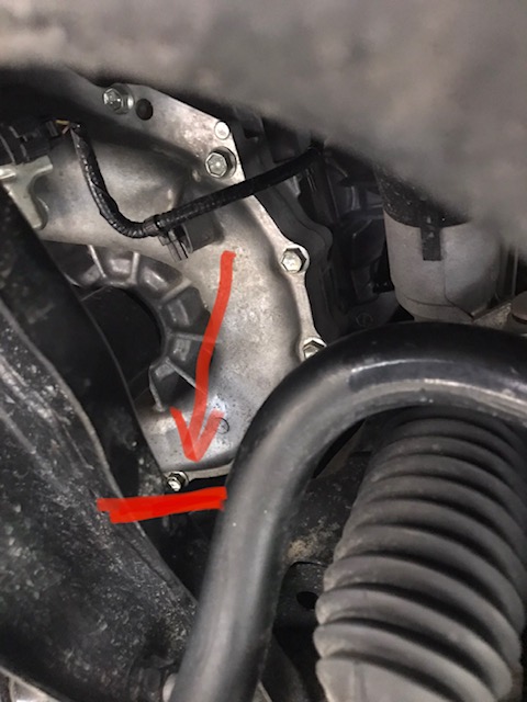

Καλησπερα στην ομαδα . θα ηθελα να αναφερω το παρακατω προβλημα.
Σημερα εβγαλα τον αριστερο μπροστινο τροχο για να κανω μια εργασια και ειδα πανω στην ποδια που εχω βαλει λιγο λαδι . εψαξα οσο μπορουσα με τον φακο και νομιζω οτι ειναι στο σημειο που δειχνω και στην φωτογραφια Η ποσοτητα ειναι μικρη αλλα οπως και να εχει πρεπει να επισκευαστει καθως με 12000χλμ δεν νοειται να υπαρχουν τετοια θεματα.
Δεν ξερω εαν το γλειφει απο καπου αλλα εβαλα το χερι μου στο σημειο που δειχνω και το χερι μου εκει μαυρισε αλλα για να γινει σωστα πρεπει το αμαξι να σηκωθει και να βγει η ποδια .
Εαν εχει τυχει σε καποιον παρομοιο προβλημα θα ηθελα να το πει και εαν τον καλυψε η εγγυηση.
Ευχαριστω εκ τον προτερων.

Δεν μπορω να καταλαβω το σημειο ,,αλλα μηπως ειχε σταξει απο καποιο σερβις η αλλαγη λαδιων ;;
Μηπως να το καθαριζες και να το κοιτουσες ;;
Το λαδι ηταν φρεσκο η μαυρο;

Όπως φέρονται οι βίδες που κουμπώνουν το καπάκι στο κάτω μέρος προς την πόδια έβαλα το χέρι μου και εκεί ήταν μαύρο ,στην πόδια κάτω ήταν πιο καθαρό το λάδι . Εάν δεν το γλείφει από κάπου η δεν έπεσε καθώς βάζανε το λάδι μπορεί να είναι από την ένωση από το καπάκι με τις βίδες που φενεται , σασμάν είναι αυτό δεν είμαι και σίγουρος .

Αν είσαι μέσα στην εγγύηση, λογικά καλύπτει την διαρροή.
Στο σημείο που δείχνεις λίγο πιο πάνω είναι το ημιαξόνιο :think:
Αν ναι, τότε αυτό που δείχνεις είναι το Allgrip.
To οποίο έχει τα δικά του λάδια (βαλβολίνη)
Πάνε αντιπροσωπεία να το δούνε. Είχα πάθει κάτι παρόμοιο.
Στην περίπτωση μου κάποιος "κουλός" στην πρώτη αλλαγή λαδιού
έριξε λάδι εκτός της σωστής τρύπας και δεν φρόντισε μετά να τα σκουπίσει.
Με συνέπια να πασαλειφτεί ο μισός κινητήρας και εγώ να ψάχνω που έχει διαρροή.
Βγάλανε την κάτω πλαστική ποδιά και πλένανε τον κινητήρα πάνω κάτω.
Όλα στα πλαίσια της εγγύησης.

Εάν έχω διαρροή και δεν το φέρνει από κάπου άλλου το λάδι , λογικά θα είναι από την ένωση από το καπάκι με τις πολλές βίδες ,
Είδωμεν και μακάρι να είναι η πρώτη περίπτωση .

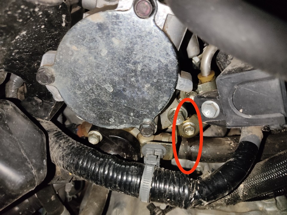

Παρατηρησα σταγόνες λαδιου στο σημειο που δειχνω.
Οχι αρκετο για να έχει σταξει παρακατω, αλλα βαζοντας χερι εμειναν μια δυο σταγονες στο δάχτυλο.
Ξενερωσα γιατί γενικά το λάδι πρέπει να μένει μέσα, όχι εξω ...
Όπως και να έχει μιλησα ειδη με σφακ, αυριο πρωι πρωι παω μεσα.

Χθες που έκανα το 3 σέρβις , βρέθηκε και η διαρροή , καθώς η τάπα που βγαίνουν οι βαλβολίνες από το σασμάν ,πήρε μισή στροφή και παραπάνω σφίξιμο . Και από ότι μου είπαν το έχουν ξαναδεί . Για αυτό όσοι πάτε για σέρβις είτε το πρώτο είναι είτε το δεύτερο να βάζετε να το τσεκάρουν για σφυξιματα . Από ότι φάνηκε πάνω στην πόδια δεν ήταν αρκετή η ποσότητα και το τσεκανρανε για συμπλήρωμα βαλβολίνες .

Βιαστηκα να πω οκ καθως απο τοτε, μεχρι την προηγούμενη Τετάρτη παρατηρούσα οτι δακρυζε στο σημείο λαδι.
Έτσι Παρασκευή πήγα μέσα, και τελικά έχει ένα λάστιχο εκει στην αντλία κενού το οποίο μετα την επισκευή της ανάκλησης δημιούργησε αυτό το θέμα.
Αλλάχτηκε και απο Παρασκευή μέχρι σήμερα δεν έχω δει κάτι, οποτε τώρα οκ.
