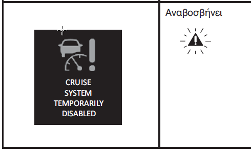

μου βγάζει αυτό το μήνυμα εδώ και 2 μέρες, με check engline light ταυτόχρονα.
Cruise System Temp. Disabled.
2022-04-18 10_48_09-Window.png (12.53 KiB) 4187 προβολές
Πέρασα το πρωί από την Suzuki, φτωχό μίγμα λέει το OBD. Έβαλα λέει κακή βενζίνη.
Συμβουλή να το κάψω μέχρι να αδειάσει και μετά ένα γέμισμα 100άρα.

ναι παράδοξο γι' αυτό το αναφέρω.. Είχε ανάψει και το check engine ταυτόχρονα βέβαια.
ο μάστορας είπε ότι συμβαίνει συχνά και ήταν σίγουρος πριν καν συνδέσει το OBD. Poor mixture έβγαλε το μηχάνημα. Το cruise κλείνει σαν συνέπεια λέει του φτωχού μίγματος, τρέχα γύρευε.
Έχει λέει συμβεί συχνά τελευταία με διάφορα φτηνά πρατήρια. Δεν λέω ότι είμαι 100% σίγουρος αλλά το μεταφέρω στην ομάδα. Επικοινώνησα και με το πρατήριο να τους ενημερώσω, η αλήθεια είναι ότι πρώτη φορά έβαζα εκεί.

Καθολου παραδοξο φιλοι...ειναι λογικο να "ριχνει" το cruise control.Το φτωχο μειγμα σημαινει κακη καυση και προβλημα στην σταθεροτητα των στροφων της μηχανης.Το cruise control λειτουργει με την παραμετρο των στροφων αμεσα,οποτε οταν ανιχνευει αρυθμια ή χαμηλες στροφες το πεταει εκτος.

ναι αλλά θα περίμενα ένα πιο σαφές μήνυμα στην οθόνη.
Ετοιμάζομαι να φύγω ταξίδι για το Πάσχα και έλεγα οκ, cruise control, σιγά, μπορώ να ταξιδέψω και χωρίς αυτό. Κατά τύχη επειδή περνούσα έξω από τη suzuki και είχα λίγο χρόνο λέω κάτσε να σταματήσω να το δουν.

Απο την στιγμη που ειχες δυο ενδειξεις(cruise και check engine) σιγουρα πρεπει να ελεγχθει και να μην το αμελησεις.Αν θες βεβαια να εχεις μια πρωτη εικονα,μπορεις να προμηθευτεις ενα obd διαγνωστικο.
Προσωπικα οταν ειχα το ngv(με αεριο) ειχα το ιδιο προβλημα με τo cruise...εβαζα το obd(ηξερα τον κωδικο που βγαζει) το ρεσεταριζα και συνεχιζα.
Και εννοειται στο πρατηριο που την επαθες δεν ξανα πας :!:

Δεν μας ειπες ομως το εσβησαν το check η αναβει ακομα ;;;
Ρωτησες αν μπορεις να ταξιδεψεις με ασφαλεια;;;
Τρεμω στην ιδεα οτι σε καποια προσπεραση μπορει να σε κρεμασει το γκαζι :whistle:
Ειναι σιγουρο οτι το φτωχο μιγμα εχει να κανει με την ποιοτητα μονο του καυσιμου και οχι με καποιο αισθητηρα;;

Ρώτησα αν πρέπει να το αδειάσουμε αλλά μου είπε δε χρειάζεται.
Πρότεινε να το χρησιμοποιήσω μέχρι να αδειάσει και μετά να κάνω ένα γέμισμα 100άρα.
Το έσβησε αλλά μου είπε ότι λογικά θα ξανανάψει γιατί ακόμα δίνει το error. Στα 2 χιλιόμετρα μέχρι το σπίτι δεν άναψε.
πρότεινε αφού βάλω την 100άρα να ξαναπεράσω να το ξανασβήσουμε. Κώστα περιέργως δεν παρατήρησα τίποτα ασυνήθιστο στο γκάζι αλλά θα έχω το νου μου.

αρη το ειχα και εγω το μηνυματακι, αλλα ειχα και εχω μια obd wifi με power save.
και σβηνει και με το torque pro και το μηνυμα.
στεγνωσε το οσο μπορεις και γεμισε 100αρα.
