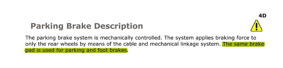

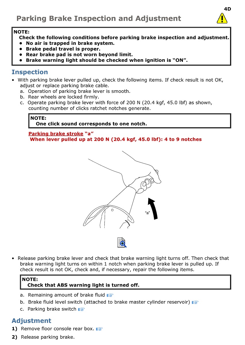

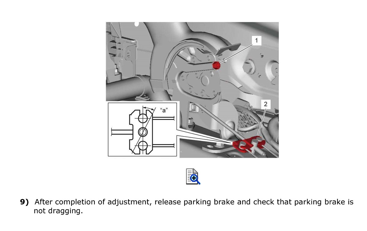

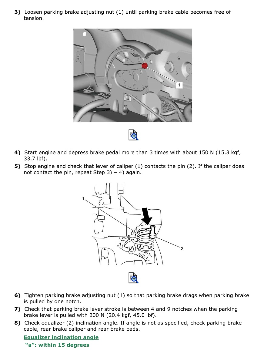

Να και οι εργοστασιακές οδηγίες ρύθμισης (για όποιον ενδιαφέρεται...) :D
