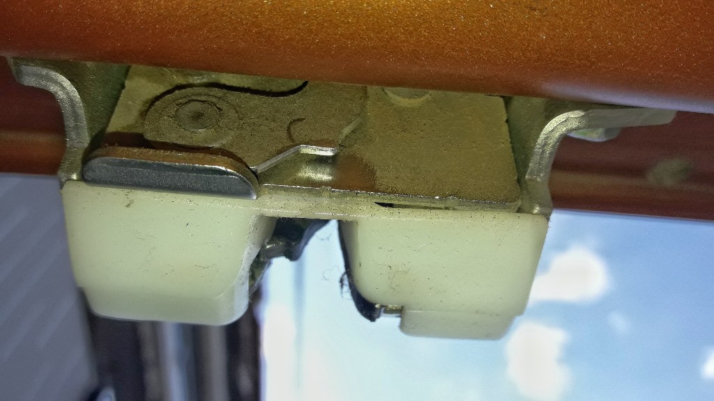

Μετά από την συζήτηση στο θέμα για μπαταρίες, ανέτρεξα στο περίφημο manual κατόπιν υποδείξεως το Τόνυ και όντως έχει προβλεφθεί λεβιεδάκι ξεκλειδώματος από μέσα. Χρησιμοποιείς ένα ίσιο κατσαβίδι και το σπρώχνεις.
Το λεβιεδακι οπως φαίνεται με την πόρτα ανοικτή.

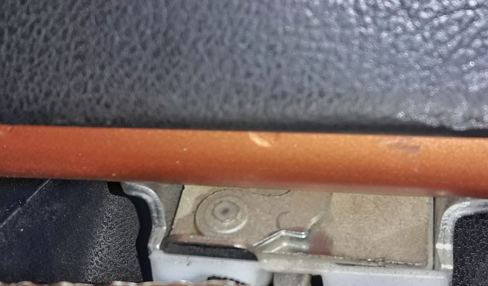

Και όπως θα το δείτε με την πόρτα κλειστή.
Προσοχη, η πορτα δεν κανει καποιοι ήχο όταν το πατήσεις προς τα μέσα. Απλώς ελευθερώνεται η κλειδαριά και σπρώχνοντας ανοίγει.
