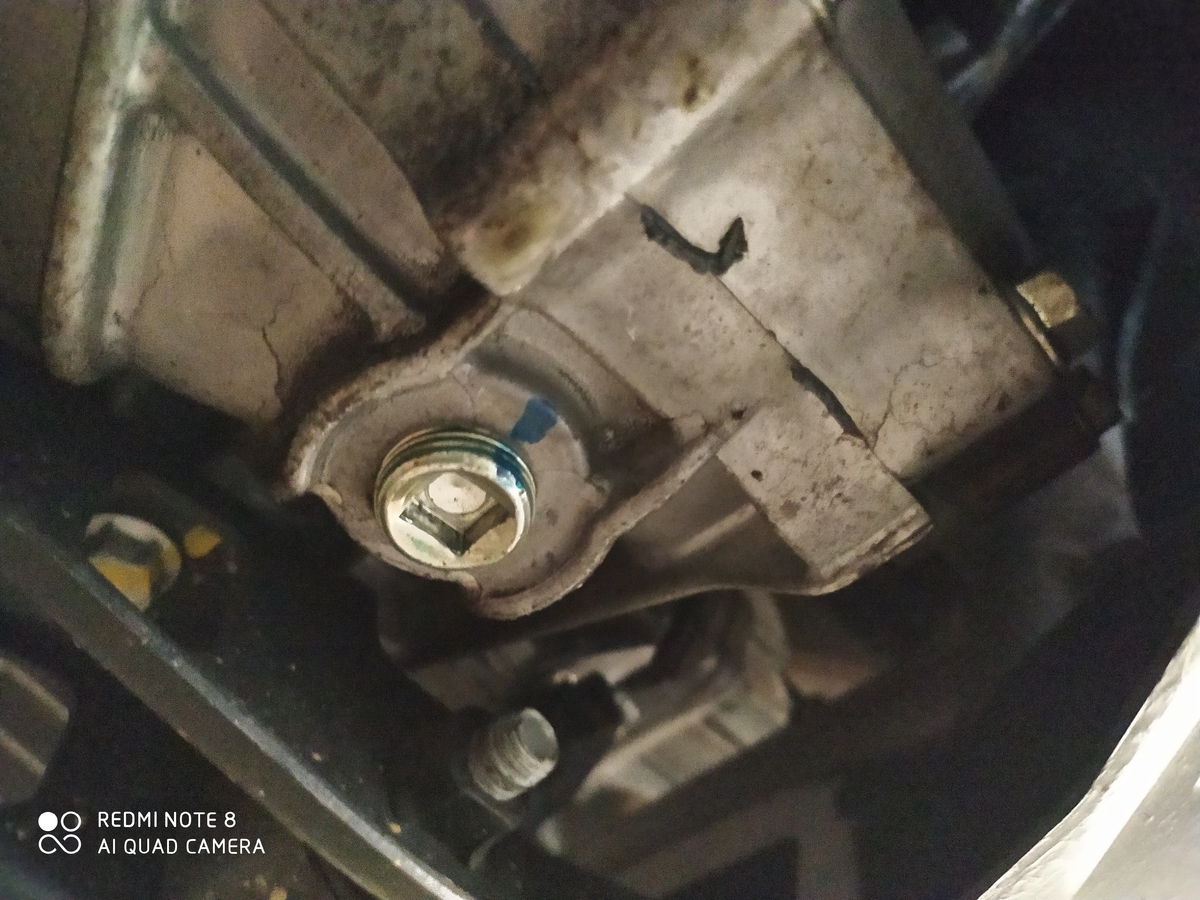

Καλησπέρα,
σήμερα παρατήρησα ένα λεκέ απο λάδι στο πάρκινγκ που βάζω το αυτοκίνητο.
Έπεσα απο κάτω και όσο μπόρεσα να δω ήταν απο την τάπα την τάπα αποστράγγισης. Δεν μπόρεσα να καταλάβω αν η διαρροή είναι απο εκεί ή αν καταλήγει εκεί.
Όπως και να έχει την Παρασκευή πάω για το 1ο service οπότε θα το ανεβάσουν και θα το δούμε αλλά παίζει να είναι ζημιά;
Χτύπημα δεν έχει φάει σίγουρα απο κάτω οπότε θεωρώ αδύνατο να είναι κάποιο σπάσιμο.
Καμιά ροδέλα στην τάπα;

To σημείο που φωτογράφισες και χάνει λάδια δεν είναι το κάρτερ του κινητήρα.
Η συγκεκριμένη τάπα είναι κωνική και δεν έχει ροδέλα.
Το συγκεκριμένο είναι το σασμάν ή το βοηθητικό σασμάν (transfer) AllGrip
Τα λάδια πρέπει να είναι βαλβολίνη. Όπως και να έχει το συντομότερο στο συνεργείο.

Σαν να βλέπω ρωγμές.... εκτός και αν είναι φλούδες από το χρώμα, μακάρι να βλέπω λάθος.....
Re: Διαρροή Λαδιού
Δημοσίευσηαπό kostasRS » Τετ Μάιος 05, 2021 11:40 pm
Κι εγω το ειδα και ειπα να μην μιλησω :shhh:

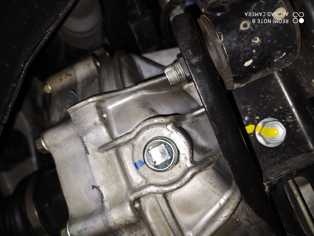

Το καθάρισα λίγο και η μεγάλη γραμμή που φαινόταν στην πρώτη φωτό έφυγε.
Βέβαια φαίνεται δίπλα κάτι άλλα δεν μπορώ να καταλάβω...
Σε περίπτωση που είναι ρωγμή πως μπορεί να έγινε; Χτύπημα δεν έχει φάει σίγουρα γιατί λόγω καραντίνας δεν το μετακινούσα.
Αστοχία υλικού;

Δεν νομίζω να είναι σκάσιμο (ράγισμα) θα έχανε πολύ περισσότερη βαλβολίνη.
Όπως το βλέπω μάλλον είναι το transfer (AllGrip)
Κάνε μια ακόμα "βουτιά" κοίταξε αν από εκεί ξεκινάνε τα ημιαξόνια για τους εμπρος τροχούς
και ο κεντρικός άξονας για το πίσω διαφορικό. Αν μπορείς βγάλε φώτο από πιο μακριά.
Αν τελικά είναι το transfer πολύ πιθανόν να χάνει από κάποια τσιμούχα.
Θα στο επισκευάσουν εντός εγγύησης έχεις πολύ λίγα χιλιόμετρα.

Άστο να δεις αν θα τρέξει από κει κάτι.
Ενδέχεται να είναι σημάδια του υλικού από την "χύτευση" του αλουμινίου, από το καλούπι δηλαδή ;-)
