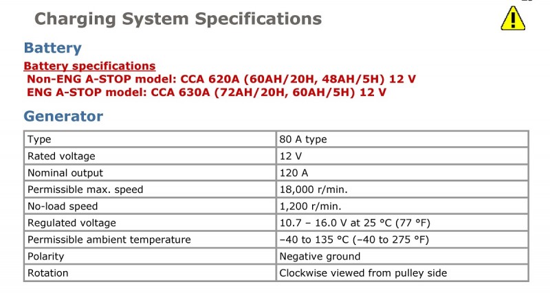

Δημοσίευσηαπό batfalcon » Τρί Απρ 20, 2021 10:28 pm
Ισως είναι σημειωμένο και στο Owner's Manual, δεν ξέρω. Οπότε θέτω την ερώτηση εδώ, μήπως μου λυθεί η απορία.

120Α max (μιλάμε για το diesel...βάζω και σελίδα από service manual σε λίγο, στο owner's manual δεν υπάρχει τίποτα) :D

Eυχαριστώ. Μόλις το βρήκα κι εγώ, (αφού παιδεύτηκα με 3 browsers).
Οπότε ναι μεν αναφέρεται για 80 Α, πλην όμως Nominal λέει 120 Α. Τι συμπεραίνεις, όταν λέει "Ονομαστικη" 120 ; Αν ήταν το max θα έλεγε max, έτσι δεν είναι;

Μόνο με internet explorer ανοίγει κανονικά!
Συμπεραίνω ότι το nominal είναι και max! ( μάλλον θα έπρεπε να γράφει 80Α nominal)
