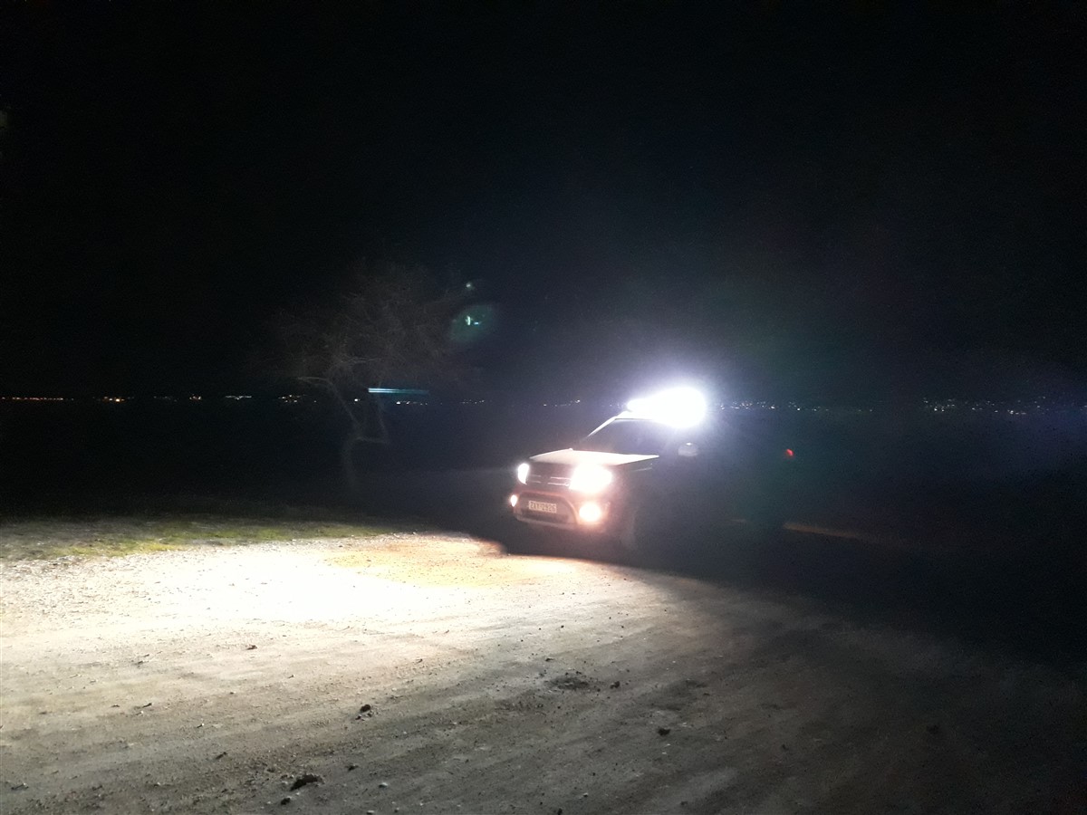

Τίτλος αφιερωμένος στον φίλο μου το Βαλάντη! :D
Δείτε μερικές φωτό σήμερα και λεπτομέρειες από αύριο...

Αντώνη έτοιμο για νυχτερινή σε βλέπω.

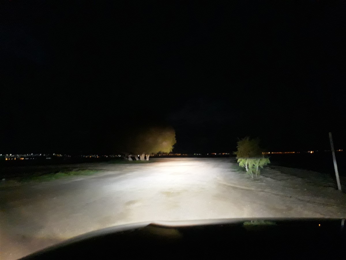

Μπράβο Αντώνη, έκανες την νύχτα μέρα.
Στις τελευταίες φωτο είναι όλα τα φώτα αναμμένα;

Γιώργο δεν θυμάμαι, αλλά τα φώτα του αυτοκινήτου "εξαφανίζονται"....αναμμένα ή σβηστά το ίδιο βλέπεις!

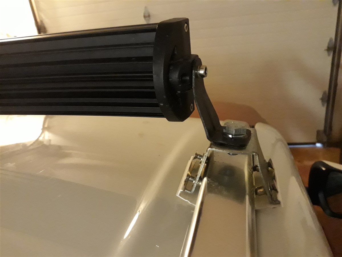

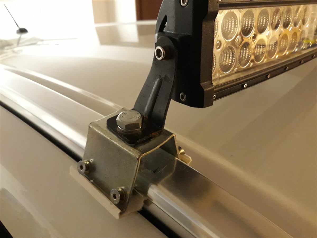

Οι βάσεις είναι χειροποίητες λογικά .
Πολύ ωραίο αποτέλεσμα .
Θα μπορούσες να μας δώσεις λεπτομέρειες .

Οι βάσεις είναι όντως ιδιοκατασκευή, από ότι είχα...
Τα μικρά βιδάκια (4 σε κάθε βάση) δεν μου πολυαρέσουν οπτικά και μάλλον θα τα αλλάξω! (αυτά είχα διαθέσιμα)

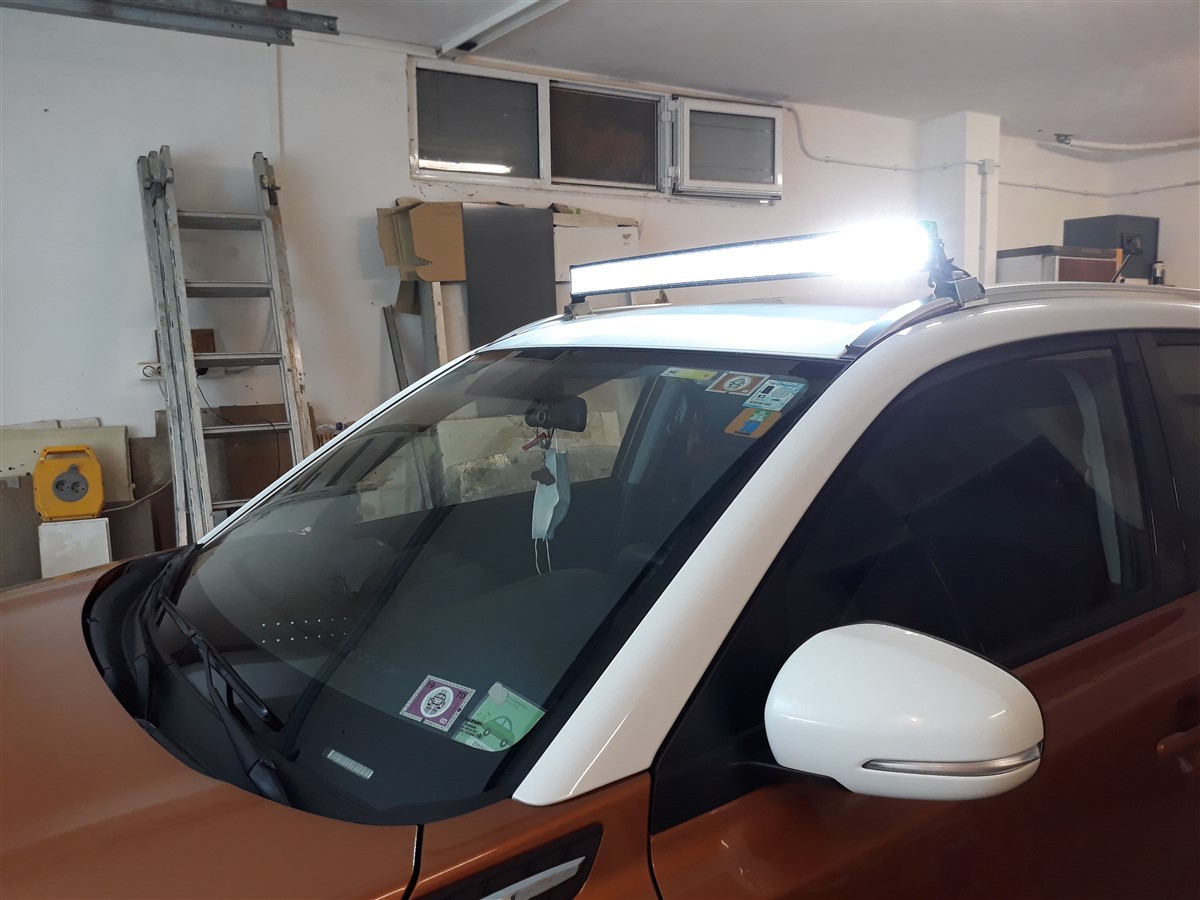

Η μπάρα αφαιρείται πανεύκολα ξεβιδώνοντας δύο βίδες (και άλλες 2 στην κλέμα για το καλώδιο)
Σε ταχύτητα πάνω από 145 - 150 χαω αρχίζει να ακούγεται ελαφρύς θόρυβος, σαν να έχεις ανοικτό παράθυρο (όχι σφύριγμα)
Το διακοπτάκι το είδατε φαντάζομαι (ένα από τα 3 που φαίνονται) με το μπλέ φωτάκι!

Καλα ρε αθεόφοβε.. πλαστικό ηλεκτρολογικό καναλάκι έβαλες για βάση; ..για κλωτσιές είσαι με φαίνεται!!

Χαχα τόπιασες! Για μαλακό διαχωριστικό το έβαλα (του στηρίγματος από τη ράγα του αυτοκινήτου), για να μη γρατζουνίσω τη ράγα! (δεν σου αρέσει???) :D

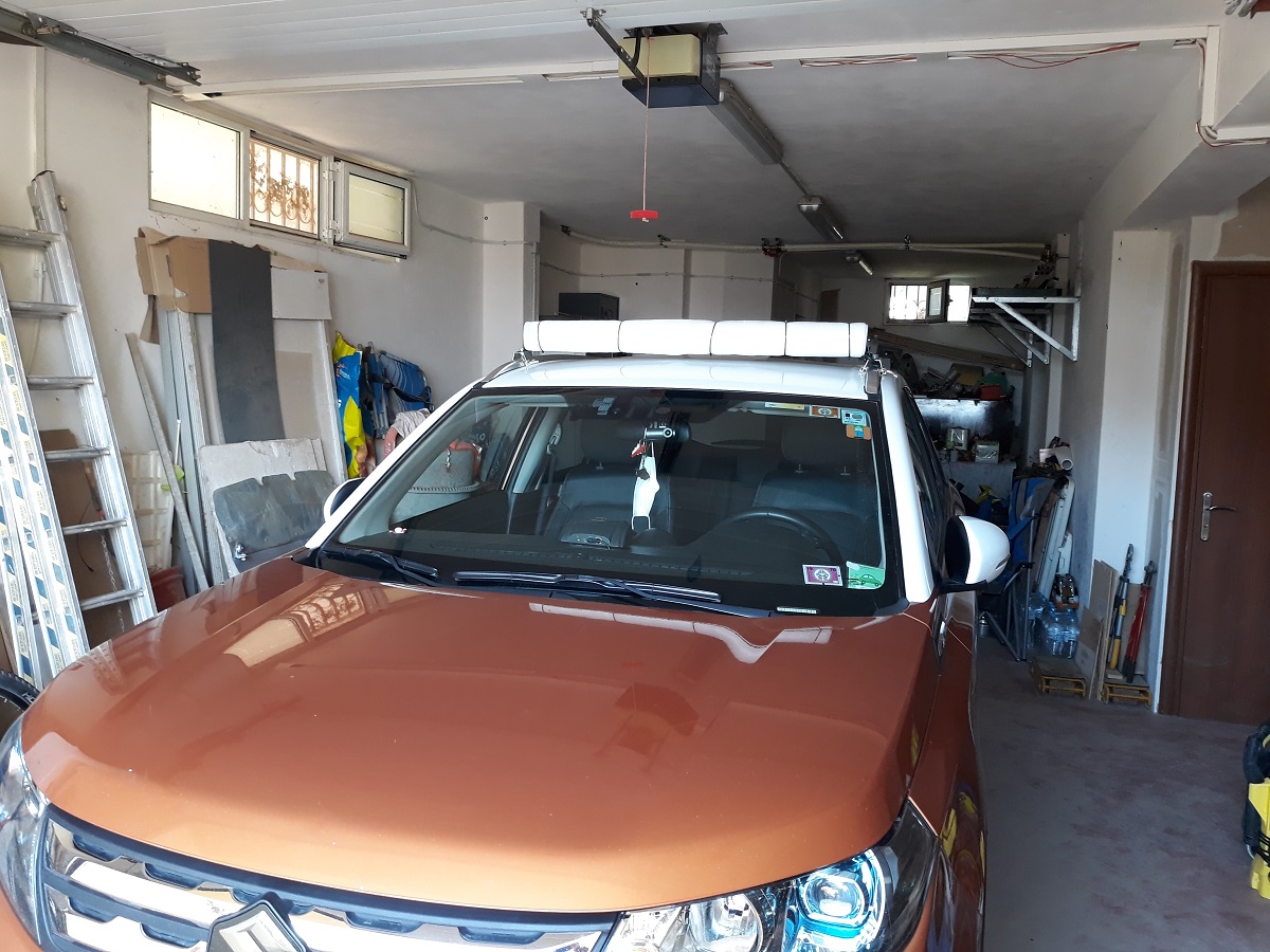

Με γειες Αντωνη, εχουν φως αυτες οι λεντομπαρες τελικα, καμια σχεση με τα κλασικα :!:
Εσυ ομως που κινεισαι συνεχεια εθνικη θα πρεπει να την εχεις καλυμμενη με καποιον τροπο, πως το κανεις σε λεντομπαρα αυτο? :think:

Δημήτρη δεν σκοπεύω να την έχω μόνιμα πάνω...
Όπως ξέρεις, την προηγούμενη κάθε ...εξόρμησης, βάζω μαντολάστιχα και ποδιά τα οποία αφαιρούνται στην επιστροφή.
Ε ...τώρα θα έχω να βάλω 2 επιπλέον βιδάκια για την ledόμπαρα (αν πρόκειται για νυχτερινή εξόρμηση)!
Υ.Γ. Πώς σας φαίνεται το κάλλυμα??? (εντάξει .... μη φωνάζετε θα βάλω άσπρα ταϊράπ! )

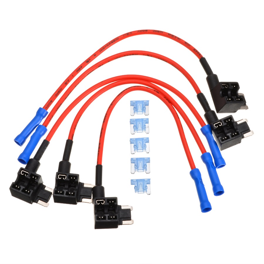

Δείτε επί τη ευκαιρία και το εξαρτηματάκι για τη λήψη ρεύματος, χωρίς κανένα κόψε -ράψε, και με πανεύκολη αποκατάσταση της "νομιμότητας" σε περίπτωση απαίτησης εγγύησης κλπ. ( από ιντερνετομάγαζο ...ζητώντας "add-a-cirquit" )

Πάντως οποιος έχει μπάρες οροφής στερεώνεται πολύ ευκολα. :-)
