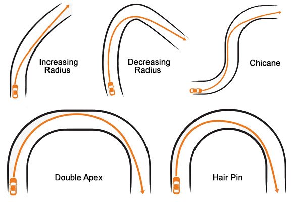

Εξαρτάται αρκετά και από τον τρόπο οδήγησης.
Σε μικρούς επαρχιακούς δρόμους, αν σου αρέσει να "κόβεις" τις στροφές (βλ. φωτό) η κάμερα του αυτοκινήτου θα το καταλάβει σαν swaying και θα σου βγάζει το αλάρμ.
Μου το έβγαζε και μένα αρκετά συχνά και το έχω απενεργοποιημένο. Το ενεργοποιώ μόνο στην εθνική που εκεί είναι μεγάλο βοήθημα.
