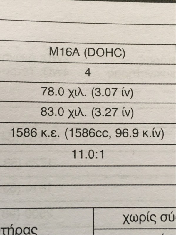

Δημοσίευσηαπό Γιωργος ΗΛΙΑΣ » Παρ Μάιος 01, 2020 5:05 pm

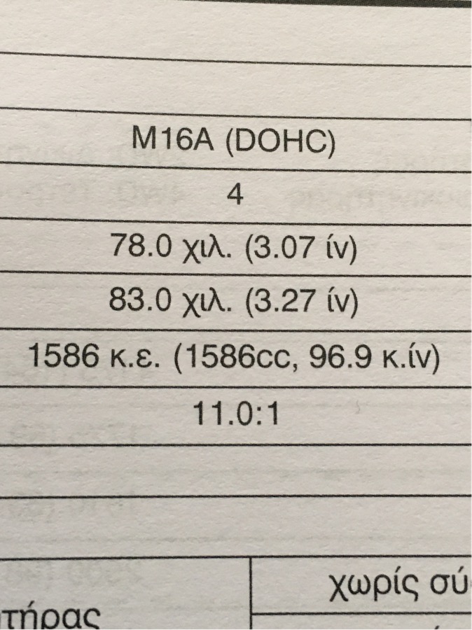

Έχω μπερδευτεί λίγο 1600 cc βενζίνη 2 WD 8ος 2018 ποσού ίππους βγάζει.
To manual
Στο Internet βρίσκω αυτά
1.6 (85 KW / 116 PS) (02.2015 - ...)
1.6 (87 KW / 118 PS) (02.2015 - ...)
1.6 (APK 416) (86 KW / 117 PS) (05.2015 - ...)
1.6 (APK 416) (88 KW / 120 PS) (02.2015 - ...)
1.6 ALLGRIP (85 KW / 116 PS) (02.2015 - ...)
1.6 ALLGRIP (87 KW / 118 PS) (02.2015 - ...)
1.6 ALLGRIP (APK 416) (86 KW / 117 PS) (05.2015 - ...)
1.6 ALLGRIP (APK 416) (88 KW / 120 PS) (02.2015 - ...)
1.6 VVT (93 KW / 126 PS) (08.2016 - ...)
Πια σχέση συνδέει τα Kw με τις κυβ. Ίντσες με τους ίππους ;
Έχει κανείς ιδέα ;

Γιώργο 1 ΚW = 1,36 ΗP (ίπποι)
1 ίντσα = 2,54 εκατοστά, 1 κυβ. ίντσα = 16,387 κυβ. εκατοστά
Οι κυβ. ίντσες ή εκατοστά δεν συνδέονται με καμμία σχέση με την ισχύ, αλλά με την συγκεκριμένη κατασκευή του κάθε κινητήρα μεταβάλλονται εκτός των άλλων ανάλογα τη συμπίεση, την τροφοδοσία αέρα, τούρμπο ή όχι και πολλά άλλα.

Δημοσίευσηαπό stelios8ess » Σάβ Μάιος 02, 2020 11:03 am
Από τότε που ψαχνόμουν (2017) να αγοράσω αυτοκινητο SUV 4X4 (ψάχνοντας τις σημειώσεις μου)
γνωρίζω για το συγκεκριμένο. Στην Ελλάδα κυκλοφορούσε:
Κινητήρας: 1.586 cc
Ισχύς: 120 HP/6.000 rpm
Ροπή: 156 Nm/4.400 rpm
Μετάδοση: Στους εμπρός τροχούς
Κιβώτιο: Μηχανικό 5 σχέσεων
Τελική ταχύτητα: 180 km/h
Επιτάχυνση 0-100 km: 11,5 sec
Μεικτή κατανάλωση (/100 km): 6,7 lt
Εκπομπές CO2: 123 gr/km
Τέλη κυκλοφορίας: 147,6 ευρώ
Διαστάσεις Μ/Π/Υ: 4.175/1.775/1.610 mm
Βάρος: 1.075 kg
Χώρος αποσκευών: 375 lt
Κοίταξε στην άδεια κυκλοφορίας αν ταιριάζει ο ακριβής κυβισμός και οι Εκπομπές CO2
Μπορείς να το ψάξεις και με το αριθμό κινητήρα.
Πιθανόν να υπάρχου μικρές διαφορές στην ιπποδύναμη. Ίσος όχι στην Ελλάδα.
