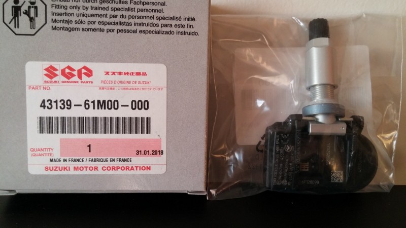

Ανοίγω αυτό το θέμα διότι κάποια στιγμή στο μέλλον θα μας απασχολήσει.
Οι αισθητήρες πίεσης αέρα των ελαστικών έχουν διάρκεια ζωής. Ο λόγος είναι διότι τροφοδοτούνται από μια μπαταρία λιθίου 3Volt . Ο τύπος της μπαταρίας είναι ο CR2032. Δυστυχώς αυτή η μπαταρία είναι “παστωμένη” με κόλλα epoxy, κάτι που καθιστά την αντικατάστασή της δύσκολη, όχι όμως και αδύνατη. Η διάρκεια ζωής της μπαταρίας μπορεί να φτάσει κάτω από εξαιρετικές συνθήκες ακόμα και τα 10 χρόνια. Συνήθως όμως αντέχουν 5-7 χρόνια. Μετά πάμε για αντικατάσταση αισθητήρων, που σημαίνει βαθιά το χέρι στην τσέπη.

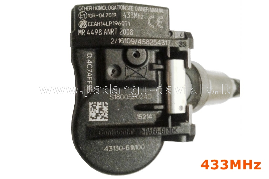

Το κόστος των αισθητήρων ποικίλει στο διαδίκτυο. Προς διευκόλυνση ο τύπος που φοράμε στα NV 2015 είναι ο S180052024D και η συχνότητα εκπομπής τους είναι οι 433 ΜHz.
Οι συγκεκριμένοι χωρίζονται σε μπρος/ πίσω και αριστερούς με δεξής. Έτσι έχουμε ακριβή ένδειξη στο καντράν για κάθε ένα ελαστικό. Ο προγραμματισμός των αισθητήρων γίνεται από την αντιπροσωπία και όχι μόνο. Σε άλλα αυτοκίνητα δεν ισχύει το ίδιο.
Εάν κάποια στιγμή θελήσουμε να βάλουμε π.χ. τα πίσω λάστιχα μπροστά λόγω φθοράς, ποτέ δεν το κάνουμε με τις ζάντες. Οι ζάντες πρέπει πάντα να παραμένουν στην αρχική τους θέση. Αλλιώς οι αισθητήρες θα μπερδευτούν και θα δείχνουν άλλα ντ άλλων. Έτσι λοιπόν μεταφέρουμε μόνον τα ελαστικά και όχι τις ζάντες.

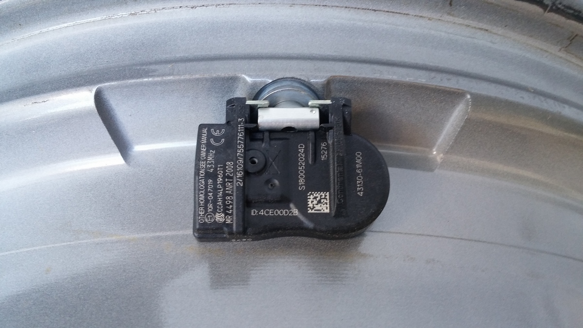

Ο αισθητήριας που έχεις φώτο είναι από NV :?:
Υ.Γ ΟΚ! τώρα το είδα ο κωδικός που δίνεις είναι επάνω στον αισθητήρια.

Στέλιο ο αισθητήριας της photo είναι πράγματι απο NV. Εχτές έκανα τράμπα τα λάστιχά μου και το διασταύρωσα.
