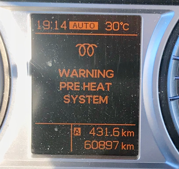

Δημοσίευσηαπό Prokopas » Πέμ Αύγ 09, 2018 10:53 pm
Αφού περάσαμε τα 60.000km άναψε πορτοκαλί μύνημα με την παραπάνω ένδειξη.
Κάποιος από τους προθερμαντήρες μας άφησε χρόνους....

Δημοσίευσηαπό Prokopas » Δευτ Αύγ 20, 2018 12:32 pm
Μετα απο σύνδεση με το διαγνωστικό, διεγνώσθει πρόβλημα με τον προθερμαντήρα στον 1ο κύλινδρο και παρραγέλθηκε για να αλλαχθεί εντός εγγύησης. Απ’ ότι μου είπαν δεν είναι πρώτη φορά που εμφανίζεται παρόμοιο πρόβλημα!

Δημοσίευσηαπό WildBoar » Παρ Ιουν 07, 2019 9:28 am
Τό ίδιο μήνυμα και σε μένα σε 51.000 χλμ προθερμαντήρας στον 3ό κύλινδρο. Δεν καλύπτεται από την εγγύηση μου είπαν γιατί είναι αναλώσιμο :evil:

Δημοσίευσηαπό WildBoar » Παρ Ιουν 07, 2019 10:11 am
Σφακιανάκη πήγα, από εκεί έχει αγοραστεί το αμάξι και εκεί γίνονται όλα τα service. Μου είπε 35 ευρώ + εργασία. Θέλει καμμιά ώρα για να αλλαχτεί. Απ΄ότι κατάλαβα όταν περάσουν τα 3 χρόνια δεν μας καλύπτει σε όλα η εγγύηση :(
