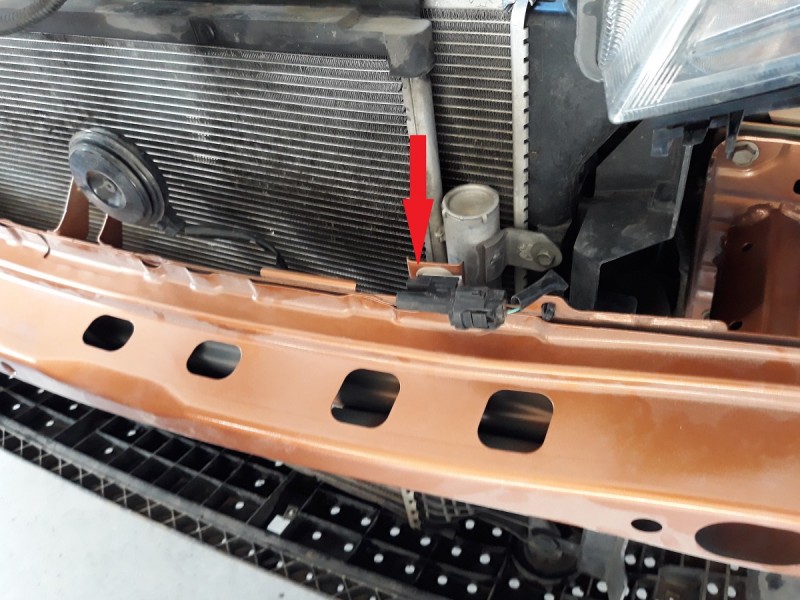

Δημοσίευσηαπό darkman » Σάβ Ιουν 08, 2019 2:37 pm
Καλησπέρα έχω βγει έξω σήμερα από της 11 και η θερμοκρασία στο ταμπλό είναι μόνιμα στο 25 τι στο σούπερ Πήγα τι στον δρόμο είμαι τι κάτω από μια σκιά τώρα που σας γράφω το όργανο λέει 25 :( το έβαλα και σε Φαρενάιτ 77 δηλαδή 25 το έσβησα το άναψα πάλι 25 , το κινητό μου λέει 33 ..... παίζει να έχω κανένα θέμα ; Ξέρουμε που είναι αυτός ο αισθητήρας ;
Αυτός είναι!

Δημοσίευσηαπό DIMITRIS_335 » Σάβ Ιουν 08, 2019 3:05 pm
Έχω το ίδιο πρόβλημα. Προς το παρόν το παρακολουθώ. Κάνει αρκετή ώρα να δείξει την εξωτερική θερμοκρασία( άνω της μιας ώρας). Βγαίνω από το υπόγειο γκαράζ με θερμοκρασία 22 και έξω έχει 33. Για να δείξει το 33 θα πρέπει να περάσουν ώρες

Δημοσίευσηαπό darkman » Σάβ Ιουν 08, 2019 3:20 pm
Ωραια λες να εχω και εγω αυτο το θεμα ???? μιμπος θελει κανενα καθαρισμα ???? απο της 11 μεχρι της 3 εβλεπα 25 τωρα που το παρκαρα εξω απο την δουλεια λεει 27 :(

Δημοσίευσηαπό costas66 » Σάβ Ιουν 08, 2019 4:50 pm
Στο κάνει για να σε παρηγορεί που δουλεύεις, αντί να πας για μπάνιο. :mrgreen: :mrgreen:
Για σκέψου να έβλεπες 33. :shock: Που να πας για δουλειά μετά. :doh:
Πέραν της πλάκας τώρα. Το ίδιο μου έκανε παλιά ένα Corsa. Σε αντίστοιχη θέση είχε τον αισθητήρα και μάζευε νερό είτε από βροχή είτε από πλήσιμο σε ένα σημείο δίπλα στον αισθητήρα. :-|
Αφού το καθάρισα όλα καλά. :dance: :dance:
Κοίτα και τη φίσα του. :think:

Δημοσίευσηαπό DIMITRIS_335 » Κυρ Ιουν 09, 2019 8:25 am
Το αυτοκίνητο ειναι καινούργιο. Και τέτοια εποχή τι υγρασία να έχει από πλύσιμο.( άσε που έχω να το πλύνω από το Πάσχα..

Δημοσίευσηαπό darkman » Κυρ Ιουν 09, 2019 12:56 pm
15:00 το παρκαρα εξω απο την δουλεια μετα απο 4 ωρες οταν το πηρα έγραφε 37 και μεσα σε 1000 μετρα επεσε στο 32 με το κινητό να λεει 34 φαίνεται να ξεκόλλησε .
τωρα ειναι πυλωτή και κατα της 3 θα παω παλι δουλεια και θα το τσεκαρω παλι :think:

Δημοσίευσηαπό darkman » Κυρ Ιουν 09, 2019 4:25 pm
@#%&%$#@# Μαντολες εφτιαξε :cry: :cry: με 27 βγήκα απο την πυλωτή και εξω ειχε 34 εκανα μια διαδρομή 9 χιλιόμετρα και μολις πάρκαρα έγραψε 28 αρα ειναι αυτο που λεει ο Δημητρης θελει πολυ χρονο :think: τι κανουμε τωρα να το βγαζω στον ηλιο κανα 20αλεπτο πριν για να ειμαι οκ :lol: :lol:
