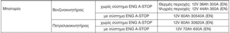

Για το προ F/L μοντέλο τα στοιχεία της μπαταρίας είναι εδώ
(30.17 KiB) Δεν έχει μεταφορτωθεί ακόμη
Στο ψητό τώρα, επειδή δεν έχω καμία όρεξη να δώσω 190€ στην αντιπροσωπεία για να μου βάλουν τη δική τους μπαταρία, έχει κανείς να προτείνει κάτι αξιόπιστο και λίγο πιο οικονομικό (μάρκα, μαγαζί κλπ)?

Αυτή που έχει τώρα είναι 72ah 630A.
Αν βάλω πιο μεγάλη πχ 75Ah και 750Α παίζει να υπάρχει πρόβλημα με το ηλεκτρονικά και κυρίως το Auto Start/Stop?

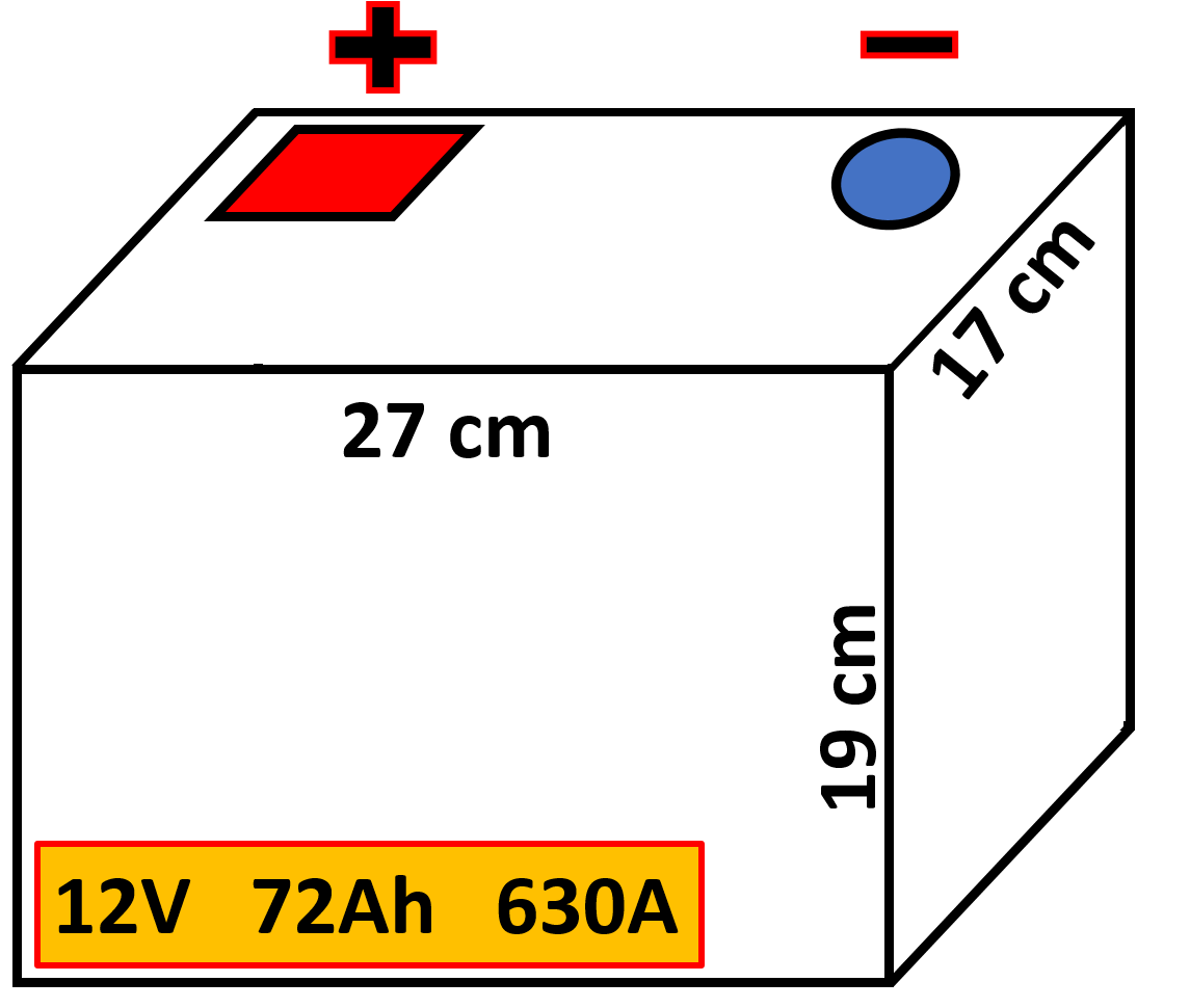

Θέλεις μπαταρία "start - stop" και να είναι τύπου AGM.
Πρέπει να ταιριάζουν και οι τρεις οι διαστάσεις Μ-Π-Υ
Όπως ο τρόπος που στερεώνεται στο αυτοκίνητο.
Όπως κοιτάμε την μπαταρία με τους πόλους προς τα εμάς,
ο θετικός πόλος να είναι δεξιά.
Πρόσεξε το πάχος των πόλων έχω την εντύπωση ότι στο NV είναι πιο λεπτοί
από τις κλασικές μπαταρίες.

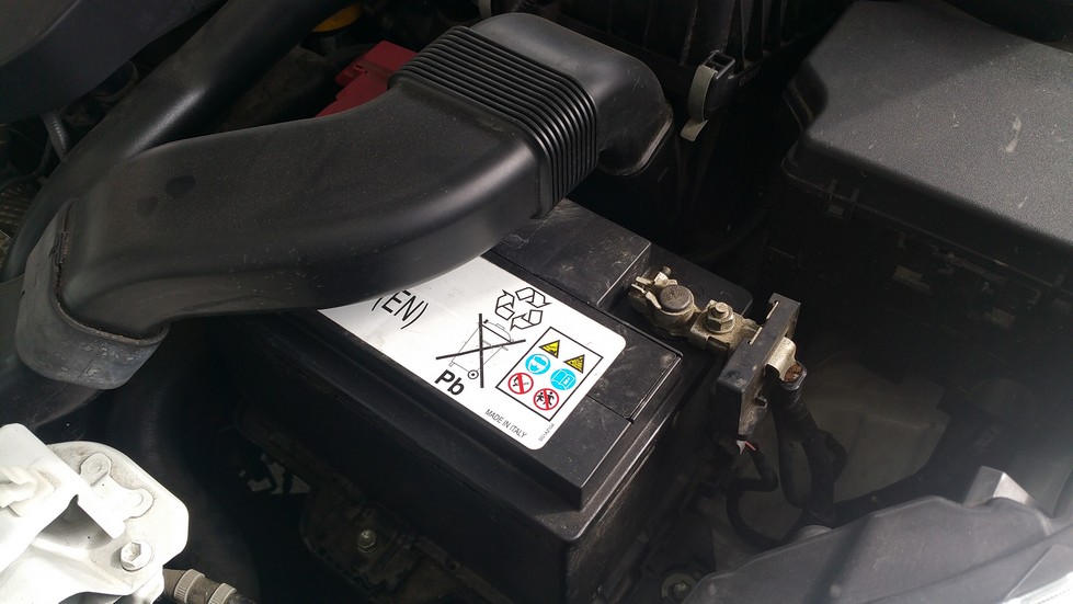

Δημοσίευσηαπό vagelisfil » Παρ Φεβ 15, 2019 11:06 pm

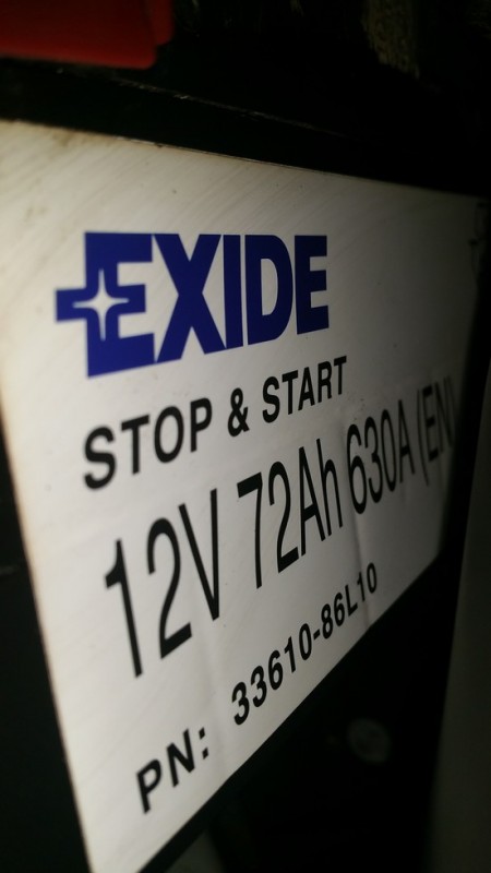

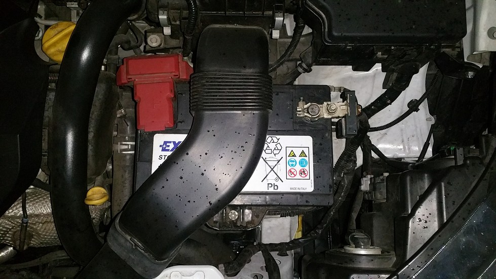

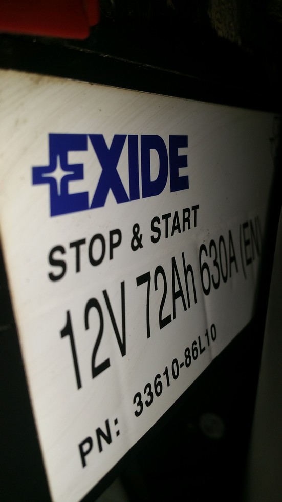

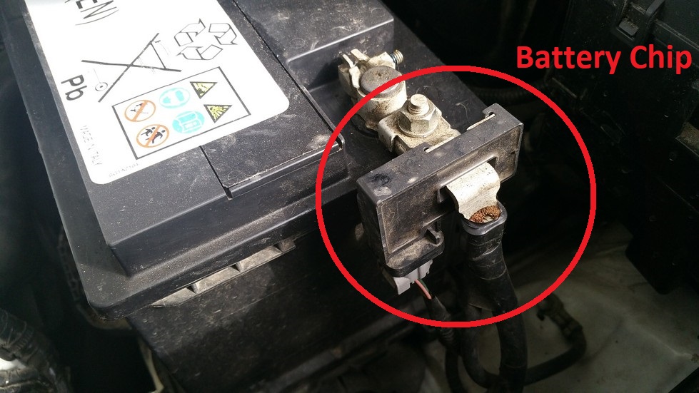

Πήγα σήμερα σε 2 καταστήματα, πήρα και τηλέφωνο σε αυτό που μου πρότεινε ο Παναγιώτης (panoshm), όλοι μου έδωσαν τιμή περίπου στα 150€. Περιμένω αύριο να μου απαντήσει άλλος ένας που ρώτησα και θα καταλήξω.
Όσον αφορά για τον προγραμματισμό, ρώτησα σήμερα και μου είπαν ότι τα αυτοκίνητα που έχουν τσιπάκι στην μπαταρία (έχει και το δικό μας, φαίνεται στον κόκκινο κύκλο πιο κάτω) χρειάζονται προγραμματισμό μετά την αλλαγή. Για κάποιο περίεργο λόγο, έψαξαν το δικό μας σύστημα και είδαν ότι είναι αυτοπρογραμματιζόμενο άρα δε χρειάζεται. Μου είπαν ότι σε άλλες μάρκες όπως Audi και Citroen χρειάζονται όλα τα σύγχρονα μοντέλα.
Ανεβάζω φωτογραφίες από αυτή που φοράει τώρα, απλά για να υπάρχουν στο αρχείο και ένα clip-art που έφτιαξα με τις διαστάσεις και την διάταξη των πόλων ώστε να μπορεί εύκολα κάποιος να βρει τι πρέπει να πάρει και να μη κάθεται να μετράει μέσα στη βροχή στου 2 βαθμούς όπως εγώ.
Υπενθυμίζω ότι όλα αυτά αφορούν το diesel μοντέλο με Auto Start/Stop.
