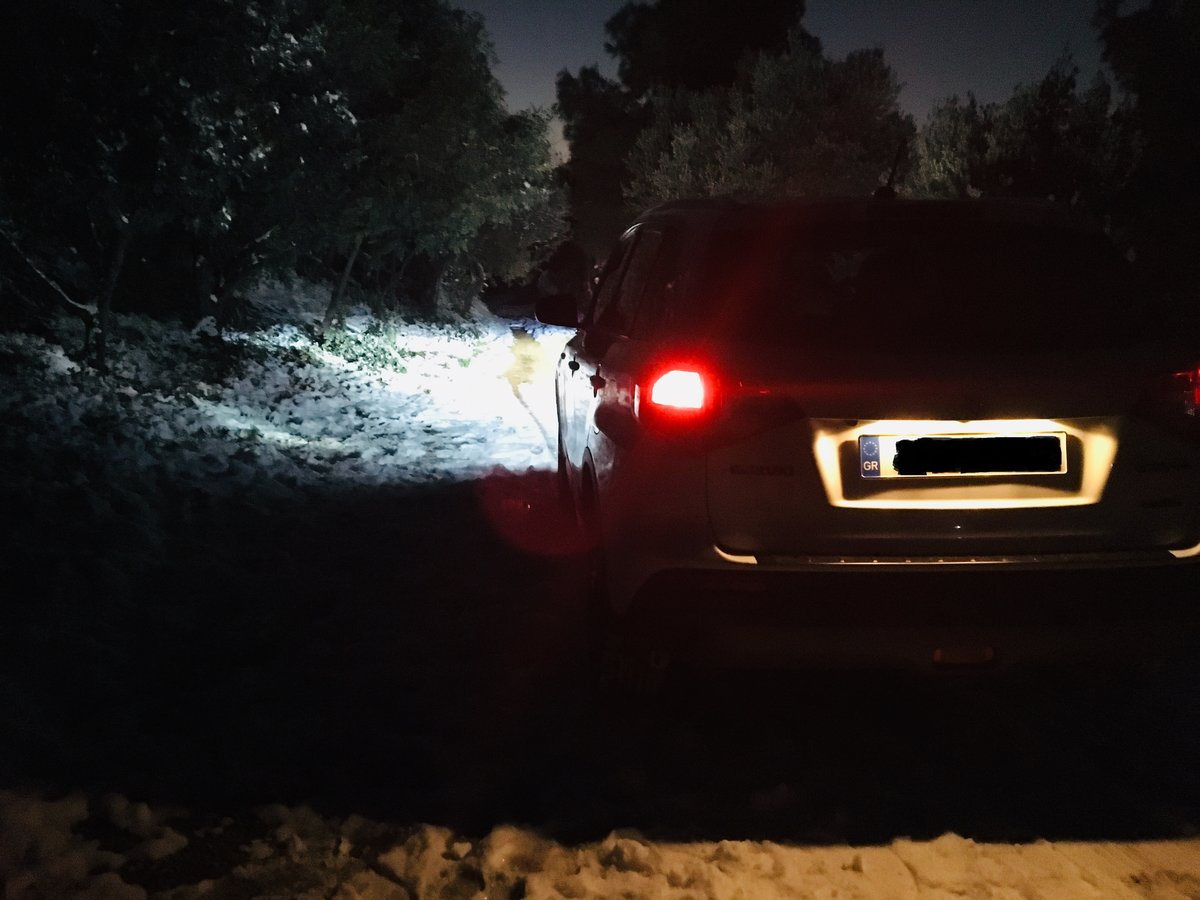

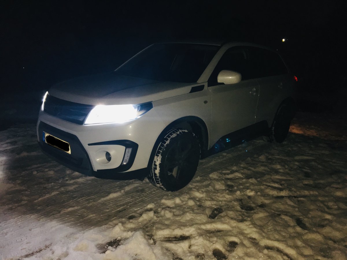

Απο τις πρώτες μέρες που το πήρα έβαλα xenon kit και εγώ στο μαγαζί που λές.
Επέλεξα σετ με 50w για δυνατότερο φώς. Μετά απο περίπου 1 χρόνο κάηκε η μία λάμπα (οι παλιολακούβες που περνάω κάθε μέρα φταίνε) και πήγα στον ίδιο και άλλαξα τις λάμπες σε 35w 6000k , το αποτέλεσμα είναι τώρα καλύτερο και τα φώτα ανάβουν ακαριαία ενώ πριν με τα 50w κάναν λίγα δευτερόλεπτα για να φτάσουν στο μέγιστο της απόδοσης τους.
Ο ίδιος ο μάστορας εκεί και σε forum που έχω διαβάσει με 50w και 55w ballast και 35w λάμπες έχεις το καλύτερο αποτέλεσμα, κάτι που παρατήρησα και εγώ και είμαι πολύ ευχαριστημένος.
Όσον αφορά την εγγύηση δεν έχεις κανένα θέμα, έχω πάει πολλές φορές για service και άλλα θέματα σε 2 διαφορετικές αντιπροσωπείες του Σφακιανάκη και δεν είπαν τίποτα.Ίσα ίσα ένας εκεί μου είχε πει ότι έχω βάλει ωραία φώτα :p
Να και από νυχτερινή βόλτα σε χιονισμένο μονοπάτι... Τα φώτα είναι δυνατότερα απ΄ότι φαίνονται στις φώτο. Τα μαμά continental είχαν συμπεριφερθεί μέτρια τότε και ήθελε προσοχή, σε περισσότερο χιόνι θα ηταν δύσκολα τα πράγματα.
Εννοείται ότι δεν άλλαξα προβολείς ομίχλης για λόγους ασφάλειας αφού το κίτρινο φώς είναι ότι καλύτερο σε κακές καιρικές συνθήκες.
