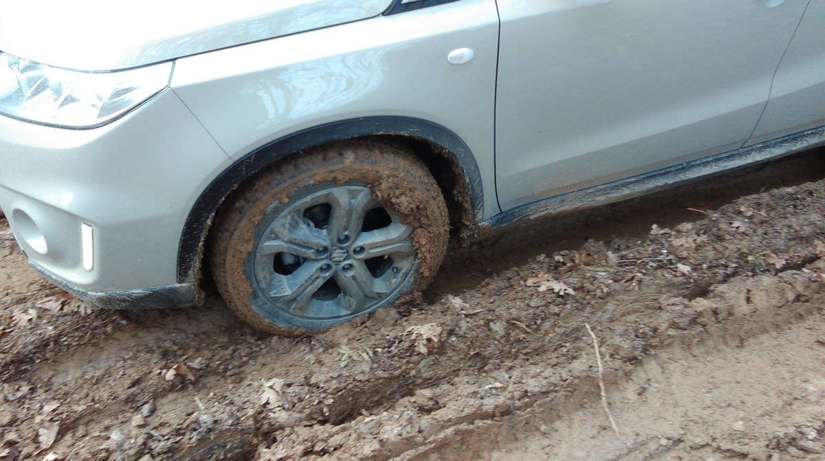

1.ΣΤΟ 80% ΜΕ 85% Των περιπτώσεων όταν βγαίνω εκτός δρόμου ακόμη και σε στεγνό "χώμα" θα βάλω snow-mud , πιστεύω ότι το NV συμπεριφέρεται "αποτελεσματικά" με κίνηση και στους 4 τροχούς.
2. Οταν πρόκειται να διέλθουμε κάποιο δύσκολο πέρασμα, λάσπη , νερόλακκο , κροκάλα , δρόμους με κλίση ή νεροφαγώματα καλό είναι να βάζουμε LOCK :arrow: και όχι όταν είμαστε ήδη μέσα στο δύσκολο σημείο.
3. Σε διάβαση υδάτινου περάσματος ή λάκου με νερά , θα πρέπει να γίνεται έλεγχος (ιδανικά) γιατί ποτέ δεν ξέρεις τι έχει κάτω απο τα νερά :!:
Νομίζω άσχετα και με την επιλογή modes η κατανάλωση είναι σε λογικά πλαίσια.
mud-dance
Kαλές Διαδρομές στους ΝV owners :dance: :dance:
