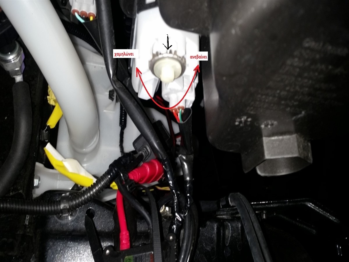

Παναγιώτη, μιά και service manual δεν.... :mrgreen: , βάλε μιά φωτό με το κατσαβίδι, στη θέση που ρυθμίζεις!
(μου το είπε και ο Ηλίαςζιμ, αλλά δεν είμαι σίγουρος για το ακριβές σημείο ρύθμισης....) :roll:
Νατη Αντώνη η φωτογραφία που θέλεις.Αυτό που δείχνει είναι οτι γυρνας την πλαστική βιδα,
αλλα πιο εύκολο ειναι να βαλεις ενα σταυροκατσάβιδο εκει που έχω βαλει το μαυρο βέλος
και αναλόγως να το γυρνας δεξιόστροφα ή αριστερόστροφα :-)
Να σημειώσω οτι στην αντιπροσωπεία το ύψος που βλέπουν για κανονικό,είναι αρκετά ψηλό
για μας σε κανονικές συνθήκες και η αυτόματη προσαρμογή ύψους που έχουν
τα led είναι ανεπαίσθητη

Ευχαριστώ Ηλία! :clap:
