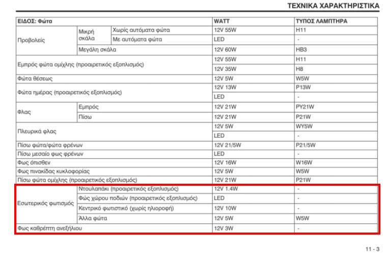

Δημοσίευσηαπό Spiros Moraitis » Σάβ Σεπ 29, 2018 3:54 am
καλημερα σε ολους:)
δεν βρηκα αναλογο ποστ οποτε ειπα να το ανοιξω εγω.
Θελω να αλλαξω τις λαμπες στο εσωτερικο του αμαξιου σε Led ασπρο χρωμα.
Επειδη δεν βρηκα τι watt πρεπει να βαλω ερχετε το ερωτημα τι βαζουμε
στο πορτ παμγαζ και στο εσωτερικο οεο??

Re: Φωτα LED για το εσωτερικο
Δημοσίευσηαπό vagelisfil » Σάβ Σεπ 29, 2018 6:30 am
Σελίδα 11-3 του manual.
Επίσης αν ψάξεις σε eBay και AliExpess θα βρεις έτοιμα σετάκια αλλαγής λαμπτήρων σε LED για ότι αυτοκίνητο θες.

Στο manual των NV οι ασφάλειες αναγράφονται σε Amper, σελ (7-69) - (7-70) - (7-71) - (7-72)
Δημοσίευσηαπό shaolin » Τρί Οκτ 02, 2018 6:39 pm
