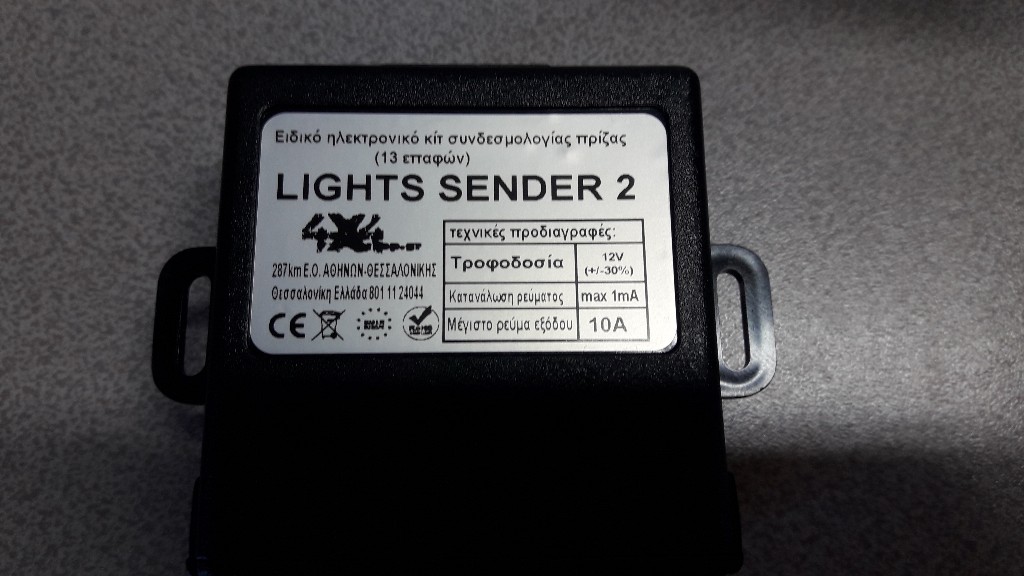

Αυτό το πλακετάκι το έχεις δει; Είναι κάποιο Relay Module;

Δημοσίευσηαπό batfalcon » Παρ Ιουν 22, 2018 7:39 pm
Ναι. Εχει δυο ολοκληρωμενα και 2 ρελε πανω στην πλακετα.
Και απ εξω γραφει αυτα:

Τέτοια ρελε υπάρχουν στο εμπόριο και καλό θα είναι (για εμένα) να μην χρησιμοποιήσεις "κλέφτες". Με το module αυτό θα έχεις σωστά ρεύματα χωρίς πιθανά απρόβλεπτα σφάλματος στο καντράν του αυτοκινήτου. Επίσης μπορείς να βάλεις απροβλημάτιστα και λάμπες led στο τρέιλερ.
