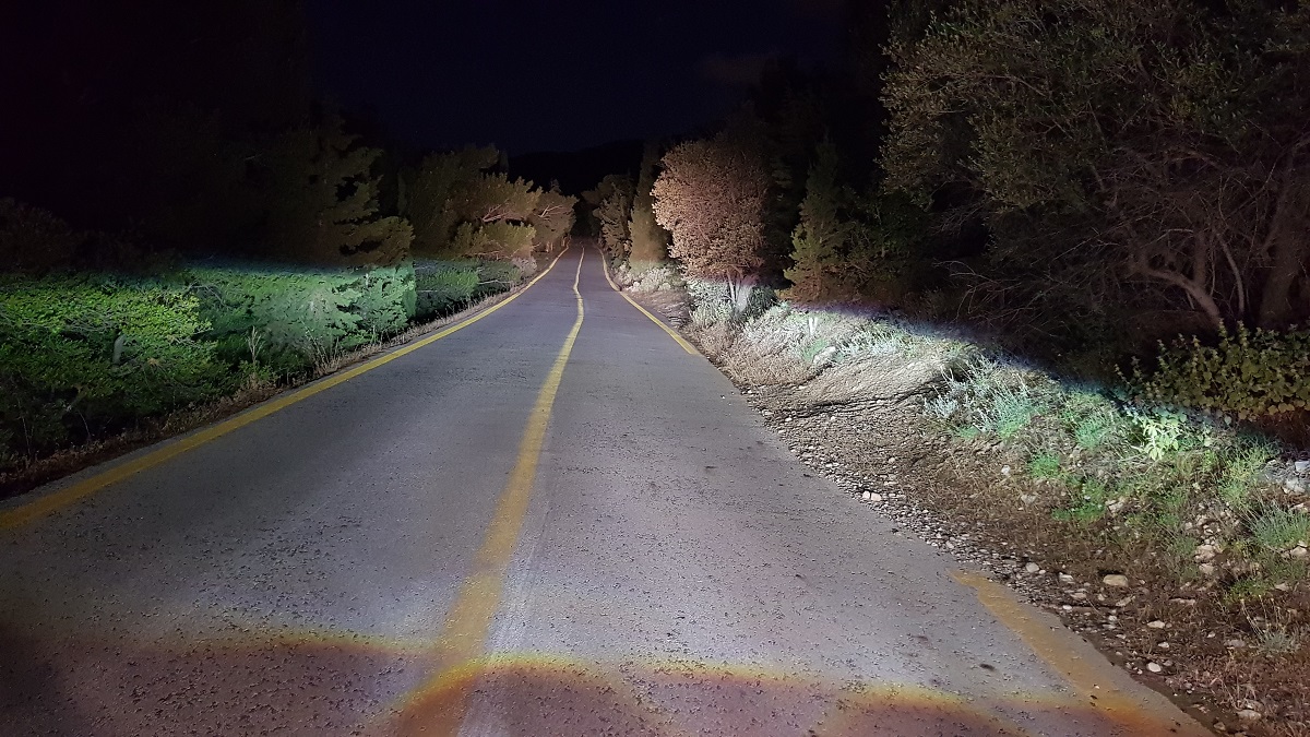

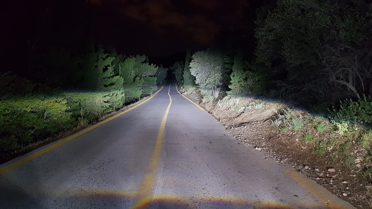

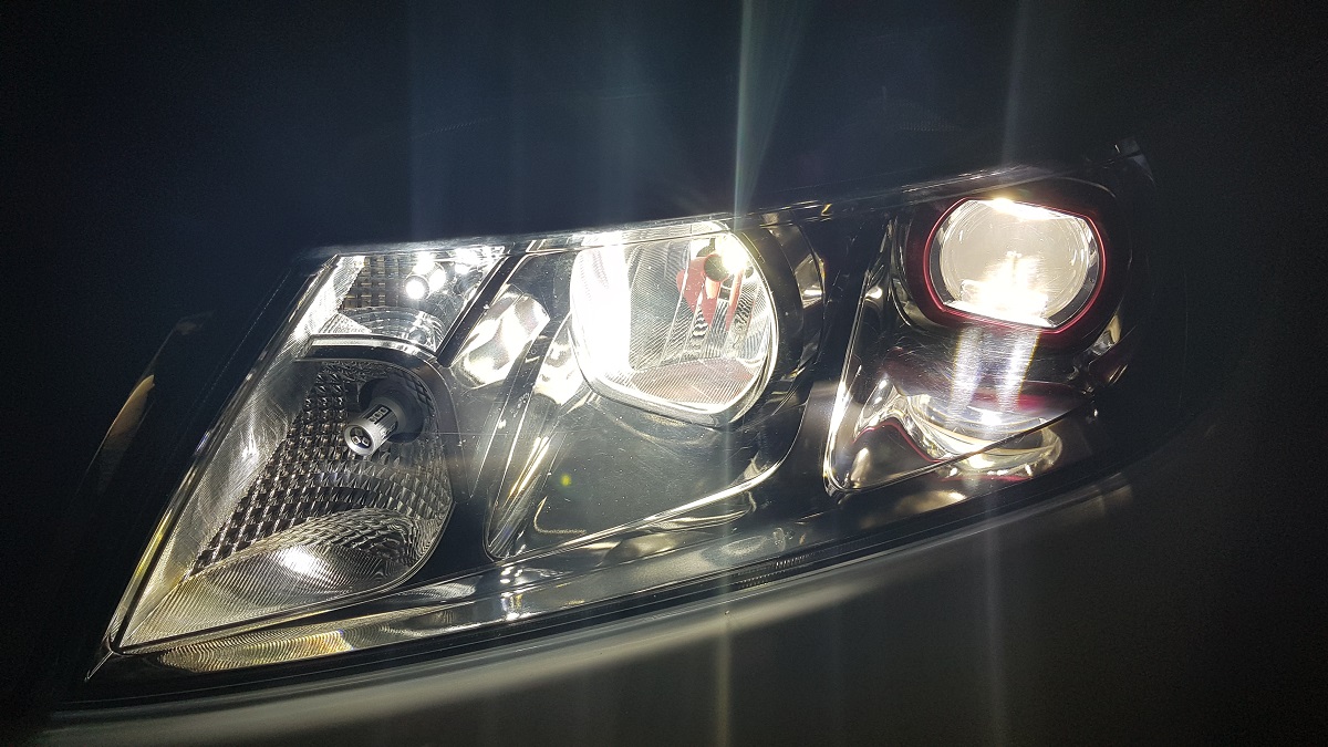

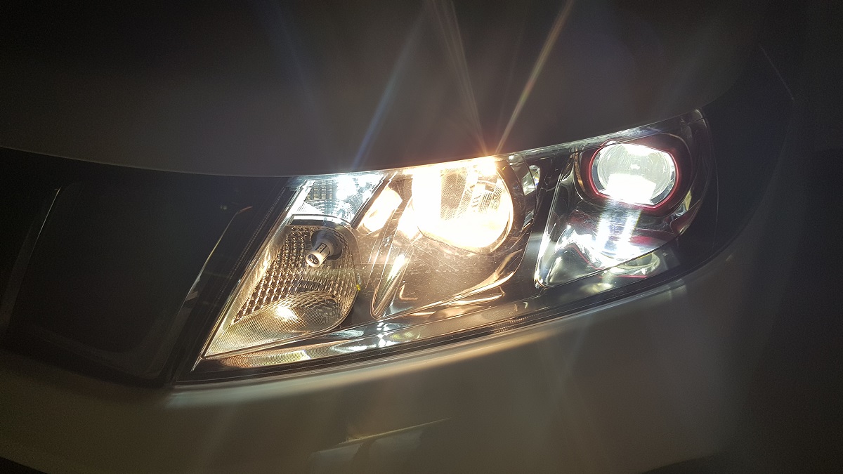

Η μεγαλη μου σκαλα ειχε ξεκινησει και κιτρινιζε και ετσι παραγγειλα απο τον γνωστο κινεζο led λαμπες για την μεγαλη μονο σκαλα.
Η μεσαια σκαλα ειναι ηδη led απο το εργοστασιο και ηταν παραφωνια να αφησω την κιτρινιλα.
Τα εβαλα μολις τωρα και μπορω να πω οτι ειμαι 99% ευχαριστημενος.
Ναι μεν σε αποστασεις απο κοντα μεχρι αρκετα μακρια ειναι πιο εντονο το λευκο φως και μπορεις πλεον να δεις και το σχεδιαγραμμα που κοβει το φαναρι, νομιζω οτι εχω χασει στην τελειως ευθεια και πολυ μακρια αποσταση, πάνω από 100 μέτρα.
Εκει το παλιοκιτρινο σαν να μου φαινετε οτι υπερτερουσε. Σαν να εστιαζε καλυτερα μεσα στο κατοπτρο.
Για πειτε μου και εσεις...
Οι φωτο ...
ΠΡΙΝ
ΜΕΤΑ

φυσικα υπαρχουν και αλλοι παραγοντες (π.χ. ισχυς) αλλα ο γενικος κανονας ειναι οτι οσο πιο ζεστο το χρωμα (κιτρινο) μεγαλυτερη διαπερατοτητα = μεγαλυτερη αποσταση φωτισμου μια και υπαρχουν 'εμποδια' σχεδον αορατα απο εμας οπως σκονη / υγρασια.
μπορει να φαινεται γυφτια η διχρωμια, αλλα ο απλος κλασσικος λαμπτηρας θα σε σωσει σε μια ομιχλη ενω ο πανακριβος λεντ θα φωτιζει τη προφυλακτηρα.

Παναγιώτη το ίδιο πρόβλημα είχα και εγώ που έβαλα led στη μεγάλη σκάλα. Φωτίζουν πιο πολύ δεξιά και αριστερά αλλά και πιο κοντά. Νομίζω ότι τα led δεν συνεργάζονται καλά με τα κάτοπτρα. Δεν ξέρω αν ακριβότερα led έχουν καλύτερο αποτέλεσμα. :think: Η μόνη λύση για πιο λευκό φως χωρίς να μειώνεται η απόστασή φωτισμού είναι αυτό που έκανε ο Στέλιος που έβαλε τις osram. :think: Μπορείς να μας πεις ποια led έβαλες?
