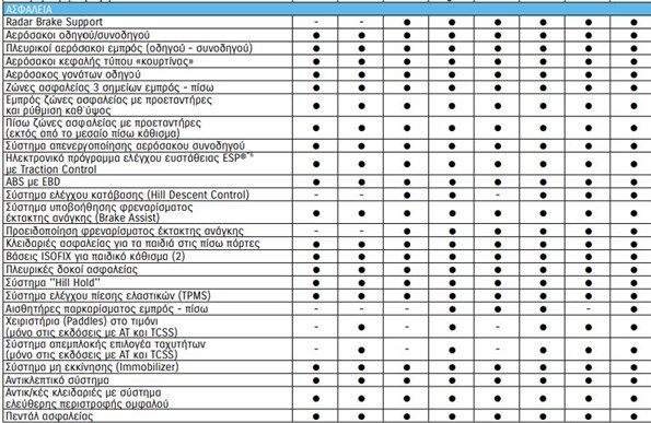

Δημοσίευσηαπό zerarblack » Τρί Μαρ 27, 2018 8:47 am
Δεν καταφέρνω να βάλω τις φώτο σε σωστή σειρα.
Το σύστημα ειδοποιησης για το φρενάρισμα πανικού πρεπει να το έχουν όλα εκτος GL και GL+ δικίνητο.
ΕΞΟΠΛΙΣΜΟΣ
ΕΞΟΠΛΙΣΜΟΣ (595 x 387).jpg (94.69 KiB) 3951 προβολές
