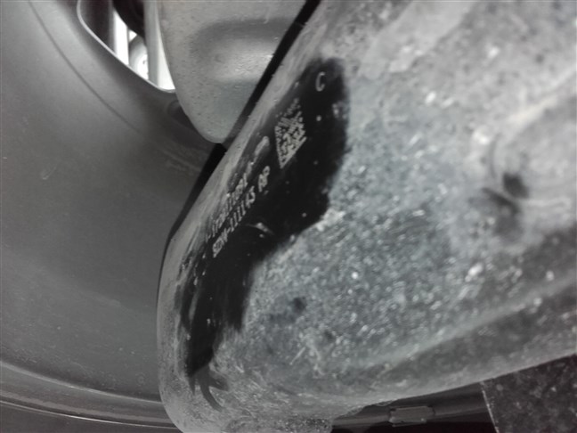

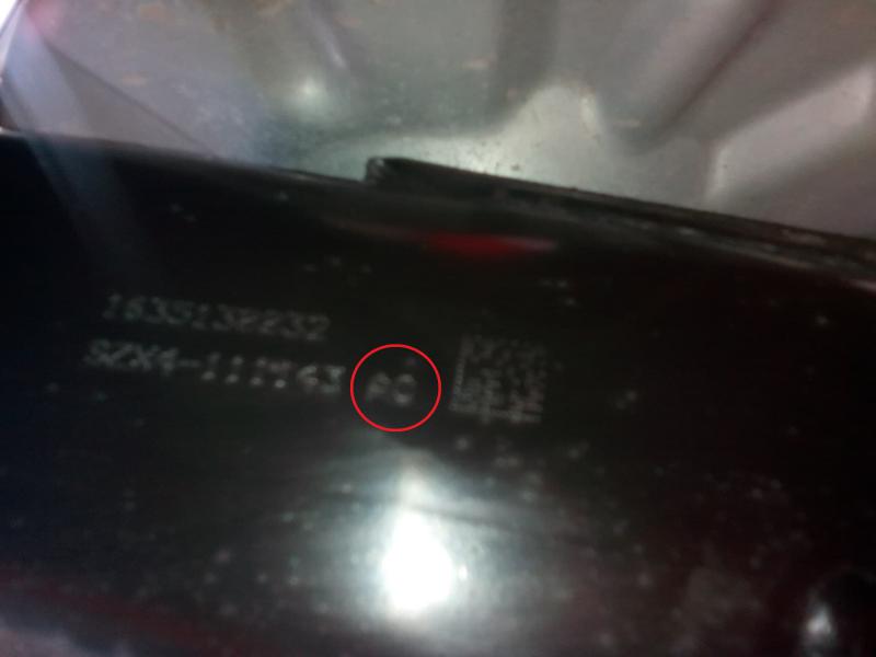

Για καλή μου τύχη είμαι από αυτούς που φορούν τον νέο άξονα με τον κωδικό AQ. Όσοι έχουν τον ΑP θα πρέπει να τον αλλάξουν σε AQ. Απλά σηκώσαμε το αυτοκίνητο και είδαμε τον κωδικό. Σας τον παραθέτω με 2 photo. Δυστυχώς το AQ δεν φαίνεται καλά στη 2η photo όπου τον έχω κυκλώσει. Το πρόβλημα στον ΑP έχει να κάνει με την σύγκληση των πίσω τροχών.

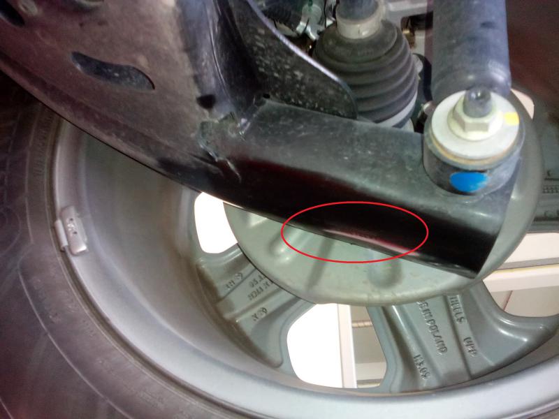

AQ και ο δικός μου...
Στο πίσω δεξί μπράτσο είναι χτυπημενο

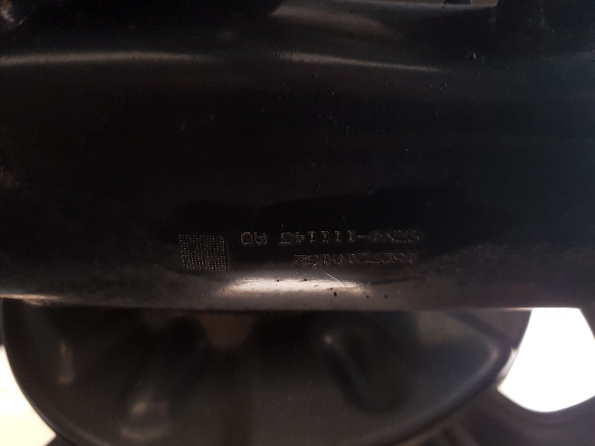

Δημοσίευσηαπό zerarblack » Παρ Φεβ 09, 2018 2:04 pm
20180209_125159 (648 x 486).jpg (51.69 KiB) 7884 προβολές
Ο Δικός μου είναι AP . To έχω αγοράσει σχετικά πρόσφατα. Ιούνιο 2017. Έχω 9000 χλμ και δεν έχω παρατηρήσει κάποια περίεργη φθορά στα λάστιχα. Να ψαχτώ για αλλαγή;

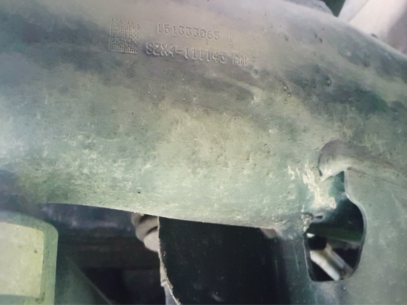

Εμένα με ΑΜ τι σημαίνει ?
Από που είναι ??
