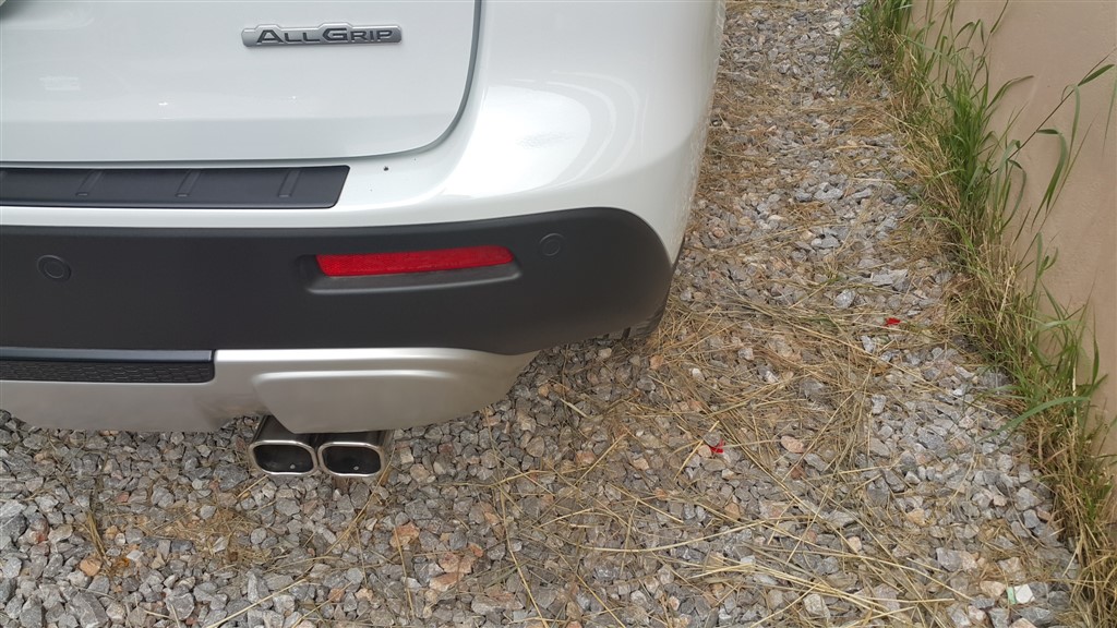

Δημοσίευσηαπό Themis4 » Παρ Δεκ 29, 2017 11:24 pm
Μάλιστα.
Μήπως έχεις βάλει τίποτα κάτι σαν :
η καμιά σφυρίχτρα εξάτμισης ?
κοίτα μέσα μην σου έχει βάλει κάποιος κάτι μέσα?
βάρα το καζανάκι με τα χέρια σου αν ακούς κάτι ?
