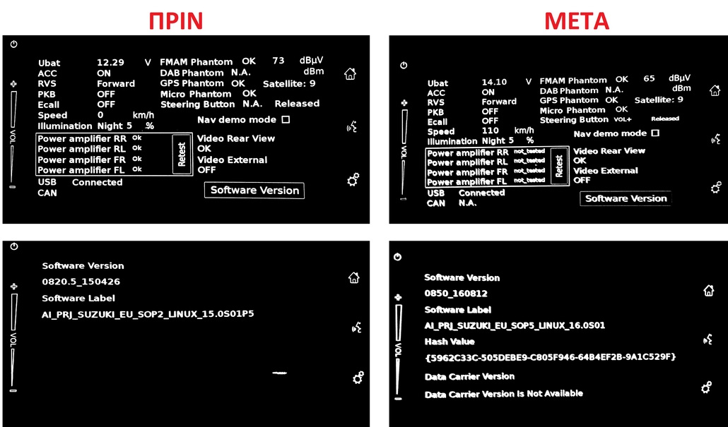

Για όσους ενδιαφέρονται υπάρχει διαθέσιμη (εδώ και καιρό) στις αντιπροσωπείες, αναβάθμιση για το λογισμικό του Multimedia - BOSCH, από την έκδοση 820 στην έκδοση 850.
Διαφορές δεν έχω εντοπίσει προς το παρόν.

Ποτέ δεν είχα πρόβλημα με τη λήψη του ραδιοφώνου και έτσι δε μπορώ να πω ότι είδα κάποια διαφορά. Γενικά όλα ίδια μου φαίνονται με πριν. Κάποια κολληματάκια με το MirrorLink που είχα, πάλι τα έχω...

Μπορείτε απο αυτό τον σύνδεσμο να κατεβάσετε τις οδηγίες και το τελευταίο λογισμικό (850) και να κάνετε μόνοι σας την αναβάθμιση. Το έχω κάνει εδώ και μια βδομάδα από 840 σε 850 χωρίς κανένα πρόβλημα. Δεν έχω παρατηρήσει καμία βελτίωση όμως. Προσοχή στις οδηγίες, είναι πολύ σημαντικό να ακολουθηθούν σωστά όπως περιγράφονται στο pdf

Πια είναι τα βήματα για να δω πια έκδοση software έχω;;;;
Re: Bosch Car Multimedia Open Source Software
Δημοσίευσηαπό Andreasy » Δευτ Ιούλ 31, 2017 2:47 pm
Αφήνεις πατημένο το κουμπί settings για 20 περιπου δευτερόλεπτα
