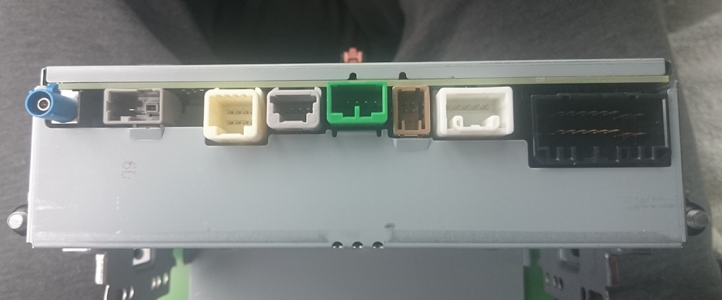

Υπάρχει μια φωτογραφία που κυκλοφόρησε στο http://www.suzuki-forums.com/
http://www.suzuki-forums.com/2g-2006-vitara-grand-vitara/175457-vitara-2015-slda-radio-navigator-infotainment-2.html
και είναι η παρακάτω
χωρίς άλλα στοιχεία . Μήπως κάποιος γνωρίζει ???

Δημοσίευσηαπό fiverg » Πέμ Ιαν 28, 2016 10:35 am
ΜΠΑΟΥ έγραψε:
Kmarkou έγραψε:Για να συνδέσεις φορητό dvd cd κτλ λογικά θα παίρνει στερεοφωνικό καρφί ή και τέτοιο και όχι μέσω usb.
+1
Πολύ σωστά, την είσοδο για το καρφί είναι που δεν έχει άμεσα προσβάσιμη δυστυχώς. Αν ή φωτό που φαίνεται παραπάνω είναι τα interfaces όταν ξηλώσεις το infotainment, το καρφί (aux) φαίνεται να είναι πάνω αριστερά. Αλλά δεν μου πάει να το κάνω σε καινούριο αμάξι, μάλλον θα πάω υποχρεωτικά σε μετατροπή σε mp3

Δημοσίευσηαπό Themis4 » Πέμ Ιαν 28, 2016 11:07 am
fiverg έγραψε:
ΜΠΑΟΥ έγραψε:
+1
Δεν είναι πάνω αριστερά .
Το σύστημα είναι 1 DIN και ΜΑΛΛΟΝ τα αριστερά είναι ένα για την κεραία του radio ή του GPS . Μάλλον ξαναλέω .

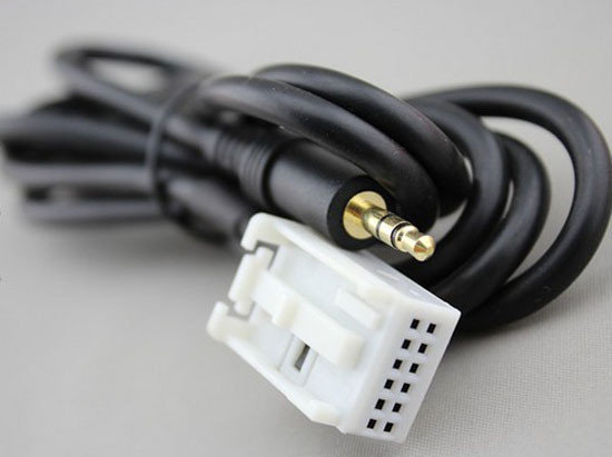

Δημοσίευσηαπό Prokopas » Πέμ Ιαν 28, 2016 3:31 pm
Themis4 έγραψε:
Aυτό είναι της κεραίας ;-)
Σίγουρα η εργοσταστιακή infotainment μονάδα υποστηρίζει aux. Αναφέρεται εδώ.
Η σύνδεση όμως με την πηγή γίνεται λογικά με ένα καλώδιο σαν το παρακάτω (η φωτογραφία είνει ενδεικτική από Citroen όπου κατέληγε στην υποδοχή για CD-Changer).
Citroen AUX.jpg (34.83 KiB) 4269 προβολές
Λίγο υπομονή και όλο και κάτι παραπάνω θα μάθουμε από κατόχους S-Cross.
