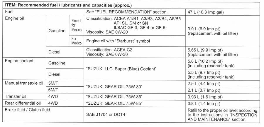

Δημοσίευσηαπό Prokopas » Τρί Ιαν 12, 2016 2:42 pm
Παραθέτω την αντίστοιχη σελίδα από το manual (δυστυχώς στα αγγλικά) όπου αναγράφονται οι τύποι των λιπαντικών και οι ποσότητες.

Δημοσίευσηαπό vic27 » Τρί Ιαν 12, 2016 4:42 pm
Στον diesel κινητήρα δίνει κλάση λαδιού ACEA C2? Έχω την εντύπωση ότι τα πετρελαιοκινητα με dpf φίλτρο θέλουν ACEA C3 ή C4. Το δικό μου έτσι γράφει και θα το διαβάσεται και αλλού.

Δημοσίευσηαπό Prokopas » Τρί Ιαν 12, 2016 7:13 pm
Με μία πρόχειρη αναζήτηση, βρήκα τα παρακάτω εδώ.
Ο Ευρωπαϊκός Σύνδεσμος Κατασκευαστών Αυτοκινήτου (ACEA) απαρτίζεται απο μεγάλες βιομηχανίες που παράγουν αυτοκίνητα σε Ευρώπη και Ιαπωνία.Οι προδιαγραφές του ACEA είναι πιο κοντινές στις Ευρωπαϊκές συνθήκες οδήγησης & γενικά είναι αυστηρότερες απο τις αντίστοιχες αμερικάνικες.Κατηγοριοποιούν τις εφαρμογές των λιπαντικών με λατινικά γράμματα :
C_ --> Λιπαντικά Low SAPS για οχήματα εξοπλισμένα με συστήματα επεξεργασίας καυσαερίων ( καταλύτες / φίλτρα σωματιδίων )
C1 --> Για χρήση σε υψηλής απόδοσης κινητήρες βενζίνης και πετρελαίου , με υψηλής απόδοσης αντιρυπαντικά συστήματα , όπως τριοδικούς καταλύτες και φίλτρα σωματιδίων . Χαμηλή περιεκτικότητα θειούχου τέφρας ( <0,5%)
C2 --> Για χρήση σε υψηλής απόδοσης κινητήρες βενζίνης και πετρελαίου , με υψηλής απόδοσης αντιρυπαντικά συστήματα , όπως τριοδικούς καταλύτες και φίλτρα σωματιδίων . Χαμηλή περιεκτικότητα θειούχου τέφρας ( <0,8%)
C3 --> Για χρήση σε υψηλής απόδοσης κινητήρες βενζίνης και πετρελαίου , με υψηλής απόδοσης αντιρυπαντικά συστήματα , όπως τριοδικούς καταλύτες και φίλτρα σωματιδίων . Χαμηλή περιεκτικότητα θειούχου τέφρας ( <0,8%)
C4 --> Για χρήση σε υψηλής απόδοσης κινητήρες βενζίνης και πετρελαίου , με υψηλής απόδοσης αντιρυπαντικά συστήματα , όπως τριοδικούς καταλύτες και φίλτρα σωματιδίων . Χαμηλή περιεκτικότητα θειούχου τέφρας ( <0,5%)

Δημοσίευσηαπό ximikos00 » Τρί Ιαν 12, 2016 8:49 pm
Λάδι 0-20?
Πόσο κάνει το 4λιτρο το 0-20 ρε παιδιά?
Και την πάλευει τόσο λεπτό λάδι το καλοκαίρι στην Ελλάδα?

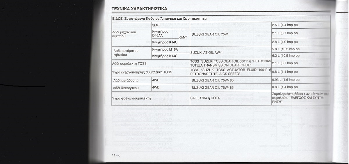

Επαναφερω το θεμα μιας και χαζευοντας το μανιουαλ ειδα οτι δεν αναφερει πουθενα τι GL πρεπει να ειναι οι βαλβολινες, 4 ή 5??
Επισης εχει εντοπισει κανεις την ταπα πληρωσης του σασμαν?(το οποιο κοιτωντας απο κατω ειναι προς την πλευρα του οδηγου λογικα, εχω καποιες φωτο τραβηγμενες με τις ταπες)
YOU CAN GO FAST I CAN GO ANYWHERE!!!
GiorgosN

Re: Τύποι Λιπαντικών & Ποσότητες
Δημοσίευσηαπό T. Petros » Τετ Δεκ 18, 2019 12:37 pm
GiorgosN έγραψε:Επαναφερω το θεμα μιας και χαζευοντας το μανιουαλ ειδα οτι δεν αναφερει πουθενα τι GL πρεπει να ειναι οι βαλβολινες, 4 ή 5?
Αυτή θα ήταν μια πολύ ενδιαφέρουσα ερώτηση για την αντιπροσωπεία γιατί τα λιπαντικά ecstar της Suzuki δεν αναφέρουν κάτι. :think:
Αν και υποψιάζομαι την απάντηση....
"Τι σε νοιάζει εσένα τι GL είναι οι βαλβολινες? 100€ και είσαι έτοιμος." :lol: :lol: :lol:

Δημοσίευσηαπό GiorgosN » Παρ Δεκ 20, 2019 10:01 pm
Gια το λαδι βρεθηκε ακρη...με τις βαλβολινες εχει βρει κανεις κατι?...οσο εψαξα δεν βρηκα αναφορες οσον αφορα το GL τους!
Εχει αλλαξει κανεις και να ειδε τι εγραφε το μπουκαλι τους?
Οσο για την αντιπροσωπεια κ το 100αρικο που θελει δν θα σχολιασω...!
Δημοσίευσηαπό GiorgosN » Κυρ Δεκ 22, 2019 10:06 am
Επανερχομαι για το θεμα GL στις βαλβολινες καθως συμφωνα με https://applications.castrol.com/oilselector/en_gb/c/recommendation?vehicleType=cars&manufacturer=suzuki&model=vitara-apk-ly-(2015-)&modelType=vitara-1-4-allgrip-apk414-(2018-) η castrol προτεινει για το κιβωτιο ταχυτητων GL4 ενω για πισω διαφορικο κ transfer GL4/5.
Aντιστοιχα η Liqui Moly https://www.liqui-moly.com/en/service/oil-guide.html#oww:/api/v1/oww/101/GRC/ENG/1/a992b4b9b79a9a4a/fcf6a07369bd2f1a/18960c131fa4f308106724cbe9ad0e80/ προτεινει κιβωτιο ταχυτητων GL4 ενω για πισω διαφορικο GL5 και transfer GL5.
Kαι η Motul https://www.motul.com/gr/el/lubricants/recommendations/18960c131fa4f308106724cbe9ad0e80?type_name=Vitara+1.4+Allgrip%2C+APK414+%282018-+%29 για κιβωτιο ταχυτητων GL4/5, transfer GL4/5 ,και πισω διαφορικο GL4/5.
Παρακαλω τα σχολια σας :-)
Δημοσίευσηαπό stelios8ess » Κυρ Δεκ 22, 2019 12:55 pm
Ο κάθε κατασκευαστής λιπαντικών αυτοκινήτων προτείνει το καλύτερο κατά την γνώμη του.
Στο βιβλιαράκι της Suzuki που έχουμε και προφορικές πληροφορίες από τους ιδικούς προτείνουν
και στα τρία (σασμάν, βοηθητικό,διαφορικό) την ίδια βαλβολίνη.
Στα αυτόματα σασμάν βάζουμε ιδικό λιπαντικό.
Δημοσίευσηαπό GiorgosN » Κυρ Δεκ 22, 2019 7:44 pm
stelios8ess έγραψε:Ο κάθε κατασκευαστής λιπαντικών αυτοκινήτων προτείνει το καλύτερο κατά την γνώμη του.
Οι ειδικοι (αληθεια οταν λες ειδικοι εννοεις καποια πληροφορια απο αντιπροσωπεια} στους οποιους αναφερεσαι τι GL προτεινουν?Γτ το βιβλιο οπως μπορεις να δεις δεν λεει κατι σε αντιθεση με τα παλιοτερα grand που ανεφερε πληρη στοιχεια για τις βαλβολινες
Δημοσίευσηαπό stelios8ess » Κυρ Δεκ 22, 2019 10:39 pm
Όταν λέω "ιδικοί" εννοώ τους τεχνικούς που επισκευάζουν τα Vitara.
Αντιπροσωπεία Suzuki εδώ που είμαι δεν έχει.
Το βιβλίο που συνοδεύει το αυτοκίνητο μου γράφει αυτά:
Το δικό σου βιβλίο τι γράφει :think:
Δημοσίευσηαπό GiorgosN » Κυρ Δεκ 22, 2019 11:44 pm
stelios8ess έγραψε:Όταν λέω "ιδικοί" εννοώ τους τεχνικούς που επισκευάζουν τα Vitara.
Tα ιδια ακριβως...οι πληροφοριες αυτες που γραφει το βιβλιο ομως ειναι ελλιπεις, οταν μεθαυριο πας εκτος εγγυησης {κ αρα εκτος αντιπροσωπειας) να αλλαξεις βαλβολινες δεν θα ξερεις τι τυπο GL βαλβολινες θα παρεις...μια βασικη πληροφορια για τα σωθικα των κιβωτιων!Για αυτο το ψαχνω τοσο
