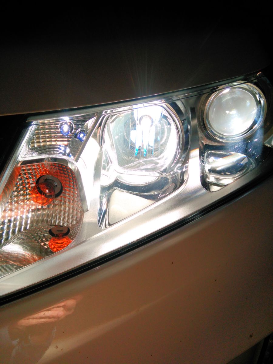

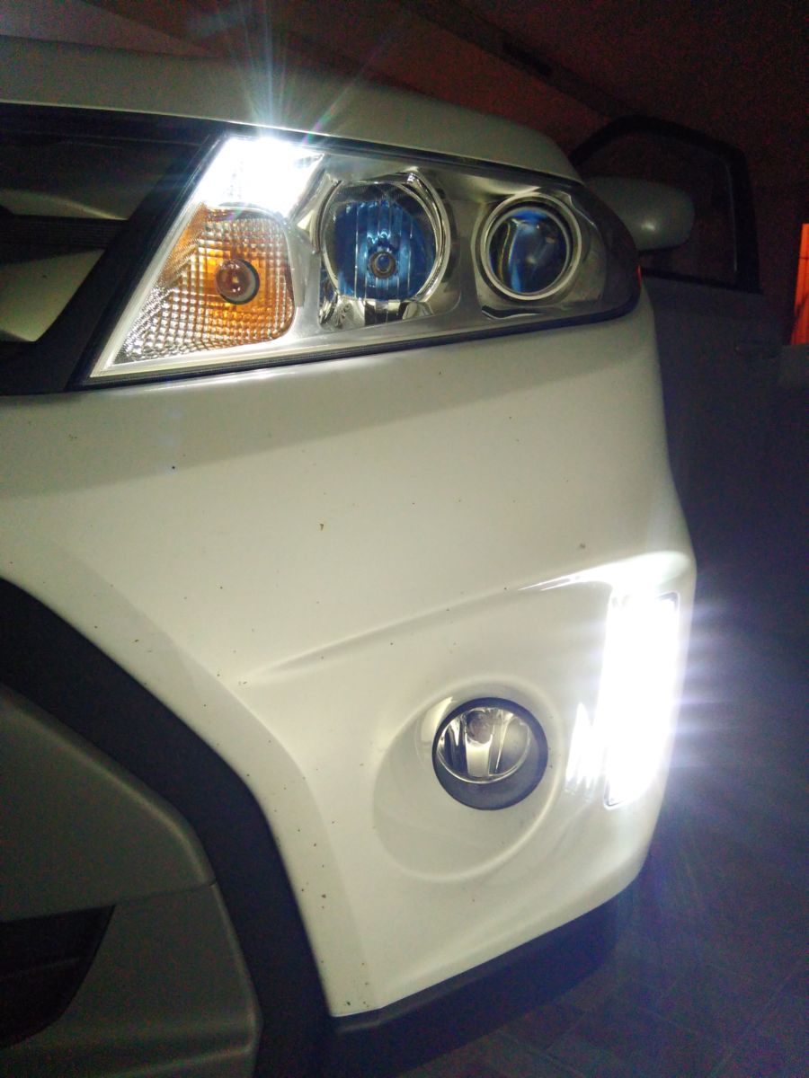

Αντικαταστάθηκαν σήμερα οι ψείρες , οι λάμπες της μεσαίας σκάλας (Η11) και αυτές της μεγάλης σκάλας (ΗΒ3)
με λευκού φωτός της phillips (crystal vision).
Πολύ εύκολη η όλη διαδικασία και πολύ όμορφο το αποτέλεσμα με κόστος 55 €.
crystal vision
crystal vision

Δεν είναι ξενον ε ; Για να δούμε αν είναι can bus η όχι

Tomiszoul έγραψε:Δεν είναι ξενον ε ; Για να δούμε αν είναι can bus η όχι
Τις crystal vision τις χρησιμοποιώ χρόνια. Τις έχω και στο peugeot και στο GV. Είναι σαν τις απλές αλογόνου στην λειτουργία τους οπότε είναι can bus.

Δημοσίευσηαπό Tomiszoul » Δευτ Δεκ 07, 2015 12:25 am
Εννοώ για την ψείρα αν είναι canbus η απλή

Δημοσίευσηαπό giorgoslaou » Δευτ Δεκ 07, 2015 3:46 pm
Αν είναι οι ψείρες που είναι μέσα σε κάθε σετακι (H11 και HB3 στην προκειμένη περίπτωση), τότε είναι με σύρμα οπότε όλα καλά με can bus. Αν είναι Led, τότε θα πρέπει να έχουν αντίσταση ώστε να βλέπει ο εγκέφαλος κατανάλωση για να μην βγάζει σφάλμα. Όλα τα σετ έχουν ψείρες. Εγώ στο peugeot είχα βάλει άλλες που είχαν καθρέφτη μπροστά με αποτέλεσμα να έχουν πιο λευκό και πιο έντονο φως. Τις είχα πάρει 5€ το 2010. Αλλά και αυτές στο σετ μια χαρά είναι.

Δημοσίευσηαπό mitsosstr636r » Δευτ Δεκ 07, 2015 4:14 pm
ήταν μέσα στο σετ και είναι οι απλές με σύρμα.

Δημοσίευσηαπό Tomiszoul » Κυρ Δεκ 13, 2015 11:47 am
με canbus σε πινακιδα εσωτερικο φως πλαφονιερες ψειρα μπροστα δεν βγαζει error

Δημοσίευσηαπό Tomiszoul » Κυρ Ιαν 03, 2016 8:14 pm
Προσθέτω με ξενον Η11 πάνω κάτω χωρίς να είναι canbus δεν βγάζει ούτε error ούτε τπτ και το αποτέλεσμα αξίζει

Δημοσίευσηαπό tzem » Σάβ Ιαν 30, 2016 8:47 pm
Πολύ ωραιο το αποτέλεσμα, και εμένα με χάλαγε λίγο που ειχαν κίτρινο φως οι ψείρες.
Μπορεις να μας πείς ακριβώς τι λάμπα είναι γιατι στο google μου βγάζει πολλές.
Ευχαριστώ.
