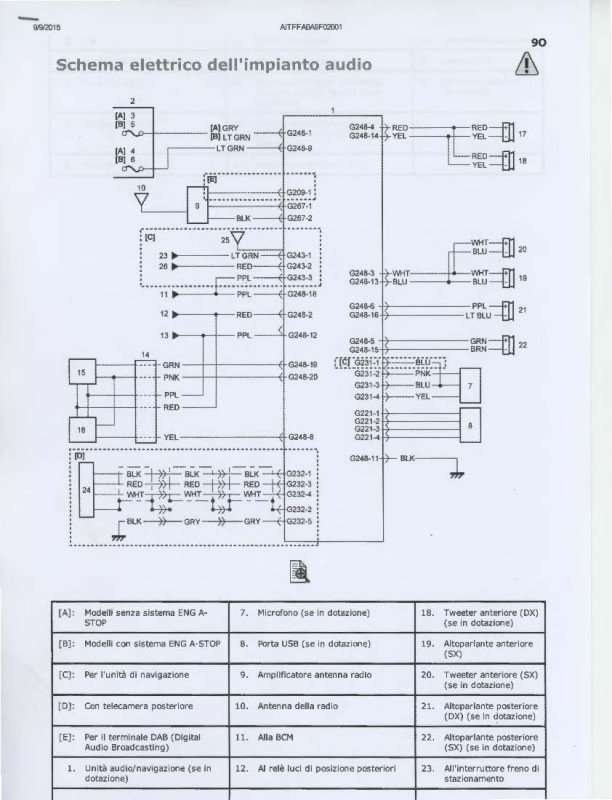

Δημοσίευσηαπό GATOZ » Τετ Δεκ 02, 2015 12:47 pm
και το pin που είναι συνδεδεμένο με το χειρόφρενο είναι το 23 και θα πρέπει να γειωθεί για να απενεργοποιηθεί.
Αν είναι συνδεδεμένο κανονικά, το mirror link σταματά να δείχνει πολλές εφαρμογές όταν το χειρόφρενο λυθεί...

Δημοσίευσηαπό mitsosstr636r » Τετ Δεκ 02, 2015 1:15 pm
και πως ακριβώς γειώνεται αυτός ο διάολος ο Pin 23 :???:

Δημοσίευσηαπό GATOZ » Τετ Δεκ 02, 2015 5:34 pm
Themis4 έγραψε:Καλησπέρα και σε ευχαριστούμε για τα τιπς. Αλλά δυστυχώς δεν έχω καταλάβει τι είναι αυτό;
Πάντως εγώ περιμένω το update για το mirrorlinked. Σε νοτε 4 δεν δουλεύει.
Ούτε και στο δικό μου S5 mini...
Με το mirrolink οι συμβατές εφαρμογές εμφανίζονται και τρέχουν στην οθόνη του multimedia system του vitara.
Αν το χειρόφρενο είναι κατεβασμένο, οι περισσότερες απενεργοποιούνται και σταματούν να λειτουργούν:
π.χ. κάνεις playback ένα video με το χειρόφρενο ανεβασμένο. Με το που θα το κατεβάσεις, σταματάει να λειτουργεί!
Το pin που το ελέγχει είναι το 23.
Μη μένετε όμως σε αυτό, στο διάγραμμα απεικονίζονται και οι έξοδοι του ενισχυτή για αξιοποίηση σε ενισχυτή κτλ...

Δημοσίευσηαπό mitsosstr636r » Τετ Δεκ 02, 2015 5:40 pm
GATOZ έγραψε:
αν θες εξήγησε αυτό που ανέφερες για γείωση του pin 23

Δημοσίευσηαπό GATOZ » Τετ Δεκ 02, 2015 5:45 pm
mitsosstr636r έγραψε:
GATOZ έγραψε:
Το καλωδιάκι που αντιστοιχεί σε αυτό, το κόβεις και το τμήμα που καταλήγει στο ice το βάζεις σε κάποια βίδα που πιάνει σασί...
Νομίζω τουλάχιστον, σου έστειλα με mail την άποψη μου!

Δημοσίευσηαπό Themis4 » Τετ Δεκ 02, 2015 5:46 pm
Εμένα πάντως πάνω ή κάτω το χειρόφρενο η οθόνη του κινητού παραμένει μαύρη ενώ δείχνει συνδεδεμένο. Και το κινητό είναι νεκρό ότι κουμπί και να πατήσεις.
Περιμένω με αγωνία το update.

Δημοσίευσηαπό marios.iona » Σάβ Δεκ 17, 2016 11:35 am
Themis4 έγραψε:Το έχω κάνει εδώ και 8 μήνες περίπου λόγο του ότι έχω βάλει tv tuner. Δουλεύει κανονικά αλλά θα δείτε μετά από αυτή την μετατροπή κάποια δυσκολία στο να κλειδώσουν οι δορυφόροι στο GPS . Αργούν να κλειδώσουν και ορισμένες φορές σε δείχνουν σε διπλανό δρόμο από αυτόν που είσαι.
Αυτό συμβαίνει για να εξηγηθώ μόνο στα πρώτα λεπτά οδηγήματος .
ρε φίλε, το έχω γειώση και δουλεύει με το χειρόφρενο κάτω, Οταν όμως ξεκινήσω να κινούμε με πανω απο 5 κμ/ω σταματάει παλι. Γιατι?

Δημοσίευσηαπό marios.iona » Σάβ Δεκ 17, 2016 5:21 pm
Εκοψα το γαλαζοπρασινο καλώδιο που στέλνει ρεύμα ή οχι στο ραδιόφωνο αναλογος της θεσης του χειροφρενου .εχω γηωση το καλοδιο που βγαίνει απο το ραδιο, την αλλη πλευρα την εχω απλα μονώση επρεπε να κανω και κατι αλλο;
