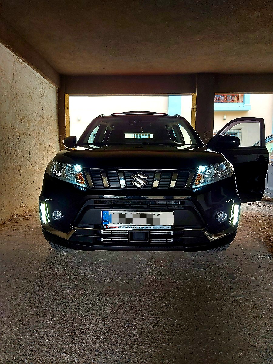

Δημοσίευσηαπό giwrgosarta » Σάβ Δεκ 19, 2020 5:48 pm
Σήμερα φόρεσα led , στα πορείας. Σταμάτησα έξω από το κατάστημα, ρώτησα αν έχει κ μόλις πήρα θετική απάντηση, λέω βάλτες. Ούτε τη μάρκα είναι κοίταξα. Το μόνο που μου έμεινε από όσα μου εξήγησε είναι ότι είναι κανμπας. Μου είπε κ για led, στην μεσαία σκάλα, 120ευρα με 3 χρόνια εγγύηση , αλλά δεν ρώτησα για μάρκα. Οι ψείρες μου κόστισαν 15ευρω το σετ.

Δημοσίευσηαπό neptune » Παρ Ιαν 08, 2021 4:31 pm
Καλησπέρα κ από εμένα, καλή χρονιά!
Έβαλα κ εγώ ψείρες (θέσεως) και μεσαία φωτα (πορείας) led. Το αποτέλεσμα πολύ όμορφο. Σκέφτομαι σύντομα να αλλάξω και τη μεγάλη σκάλα(προβολείς).
Παρατήρησα πάντως, ότι με σβηστά τα φώτα, όταν ανάβουμε κατευθείαν προβολείς (πχ για σινιάλο) ανάβουν ΜΑΖΙ μεσαία σκάλα πορείας και μεγάλη σκάλα προβολείς.
Σωστά παρατήρησα? Έτσι γίνεται?
