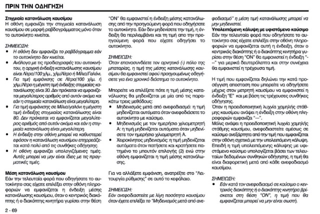

Εγω παρατηρησα αυξηση στη μεση καταναλωση οχι στην στιγμιαια (στη μπαρα δηλαδη). Δες αν συμβαινει κ σε εσενα το ιδιο οταν βαζεις καυσιμο. Απλα πρεπει να επιλεξεις τη μεση καταναλωση στην οθονη που υπολογιζει λιτρα ανα 100 χλμ γενικα. Κ εγω το δουλευω μεσα στην πολη αλλα ανεβαινει το πολυ στα 5,5λτ/100χλμ απο 5 που ειναι εκτος.
Έχει να κάνει με το μηδενισμό της μέσης κατανάλωσης μετά τον ανεφοδιασμό σου. Ρύθμισε να κάνεις manual τον μηδενισμό και θα δεις ότι δεν θα στο κάνει. Μην ανησυχείς δεν έχει πρόβλημα.

Για να κατανοήσουμε λίγο περισσότερο, πώς λειτουργεί ο συγκεκριμένος μετρητής (λίτρα / 100 χλμ) (σε οποιοδήποτε αυτοκίνητο) ας σκεφτούμε τα εξής (με λίγα μαθηματικά).
Όταν μηδενίζεται ο μετρητής (είτε αυτόματα στο βενζινάδικο, είτε χειροκίνητα οπουδήποτε), αρχίζει να μετράει κατανάλωση και χιλιόμετρα από την αρχή, τα διαιρεί και μας βγάζει την ένδειξη.
Αν ο μηδενισμός γίνει εν στάσει, στο πρώτο 1 μέτρο κίνησης μετά τον μηδενισμό, εφόσον στον παρονομαστή θέλουμε 100 χλμ και έχει μετρηθεί μόνο 1 μέτρο, πρέπει να πολλαπλασιαστεί και ο παρονομαστής (1 μέτρο) με 100.000 αλλά και ο αριθμητής.
Αν υποθέσουμε ότι η κατανάλωση στο πρώτο μέτρο είναι 1 χιλιοστό του λίτρου (καθόλου απίθανο αν βάλουμε μπροστά, πατήσουμε δυό ξερογκαζιές και επιταχύνουμε) τότε στον αριθμητή θα έχουμε :
1/1000 χ 100.000 = 100 λίτρα.
'Αρα θα έχουμε αρχική ένδειξη 100 λίτρα / 100 χλμ., που είναι και το σωστό. (ο μόνος λόγος που δεν έχουμε αυτή την ένδειξη είναι ότι δεν χωράει το 100 στο display ή ότι ο κατασκευαστής έχει βάλει κάποιο ανώτατο όριο που μπορεί να εμφανιστεί). (για να μη καραφλιάσουμε) :lol: :lol: :lol:
Αν μηδενίσουμε τον μετρητή εν κινήσει, επειδή όταν το αυτοκίνητο κινείται με σταθερή ταχύτητα (χωρίς επιτάχυνση), σε ευθεία, χωρίς αντίθετο άνεμο κλπ, έχει πολύ μικρή κατανάλωση, τότε η ένδειξη είναι πολύ μικρή, και αρχίζει να ανεβαίνει μετά από κάποιες επιταχύνσεις, σταμάτα - ξεκίνα κλπ.
Επίσης τα ανωτέρω εξηγούν γιατί όσο πιό λίγα χλμ. έχουμε κάνει μετά τον μηδενισμό οι ενδείξεις αλλάζουν γρηγορότερα (προς τα πάνω ή προς τα κάτω).
Ενώ μετά από κάποιες εκατοντάδες χλμ. από τον μηδενισμό ή ένδειξη σχεδόν σταθεροποιείται.

Αυτό που δεν κατάλαβα, βάζοντας καύσιμα μηδενίζει ο μετρητής μόνος του :?: διότι εγώ το κάνω με το χέρι.

Στέλιο υπάρχει μιά ρύθμιση-επιλογή, που το κάνει. (δεν θυμάμαι που είναι τώρα, αν δεν το βρείς θα το ψάξω).

Αντωνης Λουκιδης έγραψε:Για να κατανοήσουμε λίγο περισσότερο, πώς λειτουργεί ο συγκεκριμένος μετρητής (λίτρα / 100 χλμ) (σε οποιοδήποτε αυτοκίνητο) ας σκεφτούμε τα εξής (με λίγα μαθηματικά).
Φιλε Αντωνη συμφωνω απολυτα με οσα περιεγραψες παραπανω τα οποια ειναι πολυ σωστα και απλα μαθηματικα. Το περιεργο που αναφερω στην ολη υποθεση ειναι οτι δεν θα επρεπε να λειτουργει με αυτο το σκεπτικο ο υπολογιστης. κανενα αλλο αυτοκινητο που ειχα στην κατοχη μου στο παρελθον δεν εκανε κατι τετοιο. Με αυτη τη λογικη οταν γεμιζουμε πληρως το ρεζερβουαρ του αυτοκινητου κ αυτο μηδενιζει αυτοματα δεν θα εχουμε ποτε σωστη εικονα για τη σωστη μεση καταναλωση συνεπως και για το ποσα χλμ απομενουν με το καυσιμο που εχει το ρεζερβουαρ. Με λιγα λογια ειναι ολα λαθος απο την αρχη. Μετα απο 100 και 200 χιλιομετρα λογικο ειναι να στρωνει. Μετα το υπολογιζω κ μονος μου. Περα απο αυτο ομως εγω δεν αναφερομαι μονο στην περιπτωση που μηδενιζει ο χιλιομετρτης αλλα και οταν δεν μηδενιζει.Θα κανω δοκιμες να δω πως ακριβως συμπεριφερεται ο υπολογιστης αναλογα με τις επιλογες που εχει και θα επανελθω. Δηλαδη με ενα γεμισμα εχω υπολογισει οτι βγαζει περιπου 940-950 χλμ το οποιο δεν εχει γραψει ποτε ο υπολογιστης οταν φουλαρω στα χλμ που απομενουν. :think:

Πέτρο η μέση κατανάλωση που μας δείχνει το όργανο δεν έχει καμμία σχέση με την ποσότητα του καυσίμου που υπάρχει στο αυτοκίνητο.
Με βάση τη μέση κατανάλωση, που υπολογίζεται όπως είπαμε πιό πάνω, και με την ποσότητα καυσίμου που υπάρχει, υπολογίζεται η απόσταση που μπορούμε να πάμε.
Έτσι βλέπουμε το "παράδοξο" να έχουμε π.χ. 300 χλμ ακόμα, και μετά από λίγο, χωρίς να βάλουμε καύσιμο, επειδή υπολογίστηκε μικρότερη μέση κατανάλωση, να έχουμε π.χ. 400 χλμ.
Δημοσιεύσεις: 9965
Re: Περιεργη αυξηση ΜΕΣΗΣ καταναλωσης...!
Δημοσίευσηαπό T. Petros » Παρ Οκτ 20, 2017 3:57 pm
Πολυ σωστο. Δεν ειπα οτι παιζει ρολο στη μεση καταναλωση αλλα μονο στην αποσταση που μπορουμε να διανυσουμε ακομα. Ισως δεν το διατυπωσα σωστα παραπανω. Τελοσπαντων οι δοκιμες εδιξαν οτι οταν το fuel reset ειναι στην επιλογη να μηδενιζει με το φουλαρισμα τοτε αν ΔΕΝ φουλαρεις τοτε τα πραγματα μπερδευονται λιγακι κ η μεση καταναλωση αυξανεται χωρις να μηδενιστουν τα χλμ. :roll: Στις αλλες 2 επιλογες που εχει το fuel reset ολα λειτουργουν πως τα ειπαμε. Δοκιμαστε το και θα καταλαβετε τι εννοω. :-)
Μιλαω για την τριτη Σημειωση που γραφει το manual πιο πανω.

Δημοσίευσηαπό Tony Louk » Παρ Οκτ 20, 2017 4:18 pm
Πέτρο δεν μηδενίζονται τα χλμ. στον μετρητή Α, όμως μηδενίζονται τα χλμ. που παίρνει υπόψη του ο μετρητής μέσης κατανάλωσης (δεν φαίνονται πουθενά αυτά τα χλμ.)
Δημοσιεύσεις: 9965
Δημοσίευσηαπό T. Petros » Παρ Οκτ 20, 2017 4:32 pm
Αυτο σκεφτηκα κ εγω. Ειναι η μονη λογικη εξηγηση... :think:
