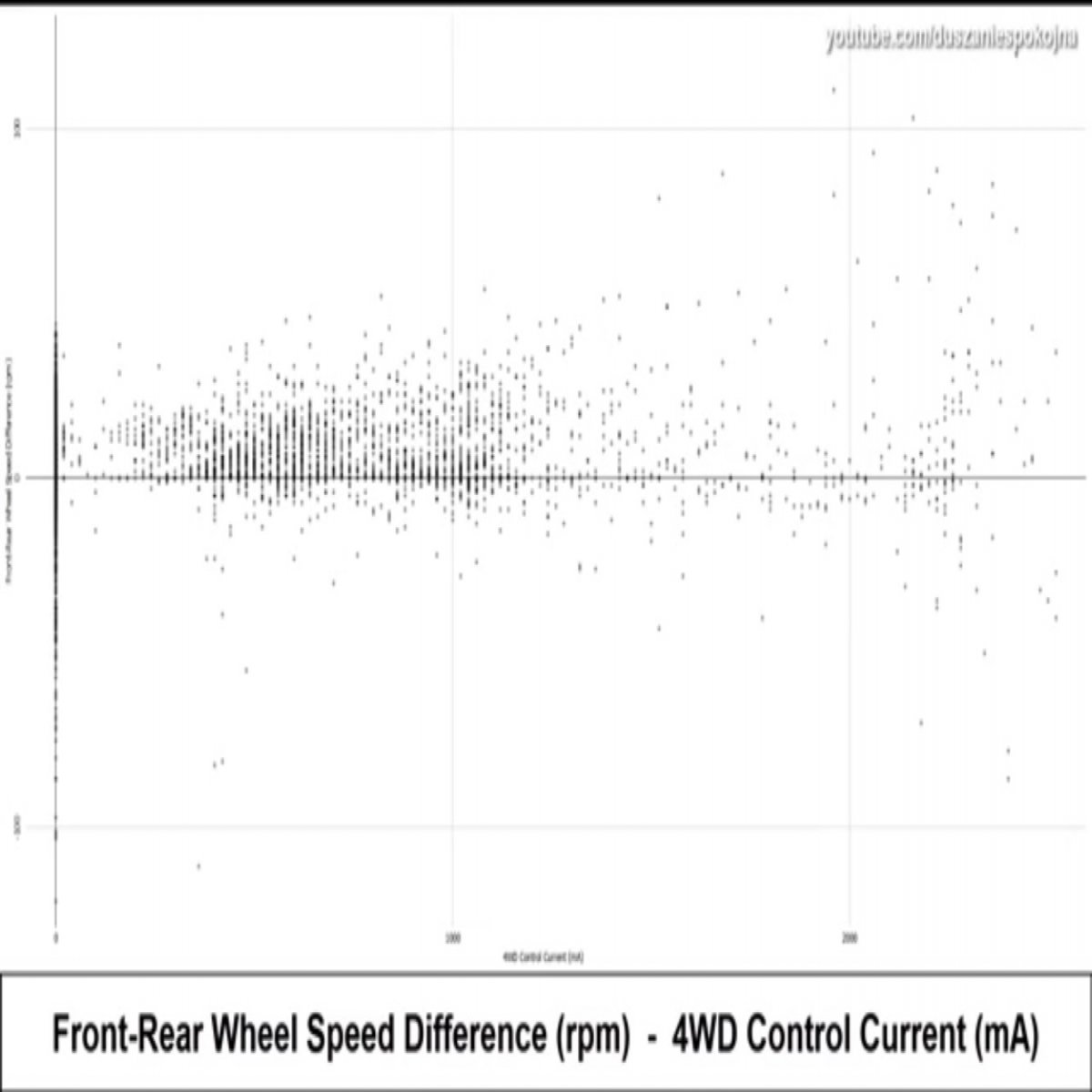

Re: ALLGRIP MODES
Δημοσίευσηαπό Asterios » Τρί Μαρ 08, 2022 1:08 pm
:offtopic:
Απλά πιστευω ότι η διαφορά στη κίνηση οφείλεται στο ότι λόγω του κλειδώματος
δεν επιτρέπεται στις μπροστά ρόδες να κινηθούν πιο γρήγορα και το αποτέλεσμα
είναι πιο ανοιχτή τροχιά. :think:

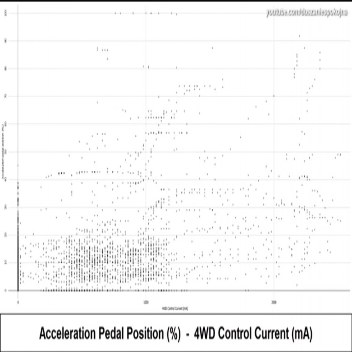

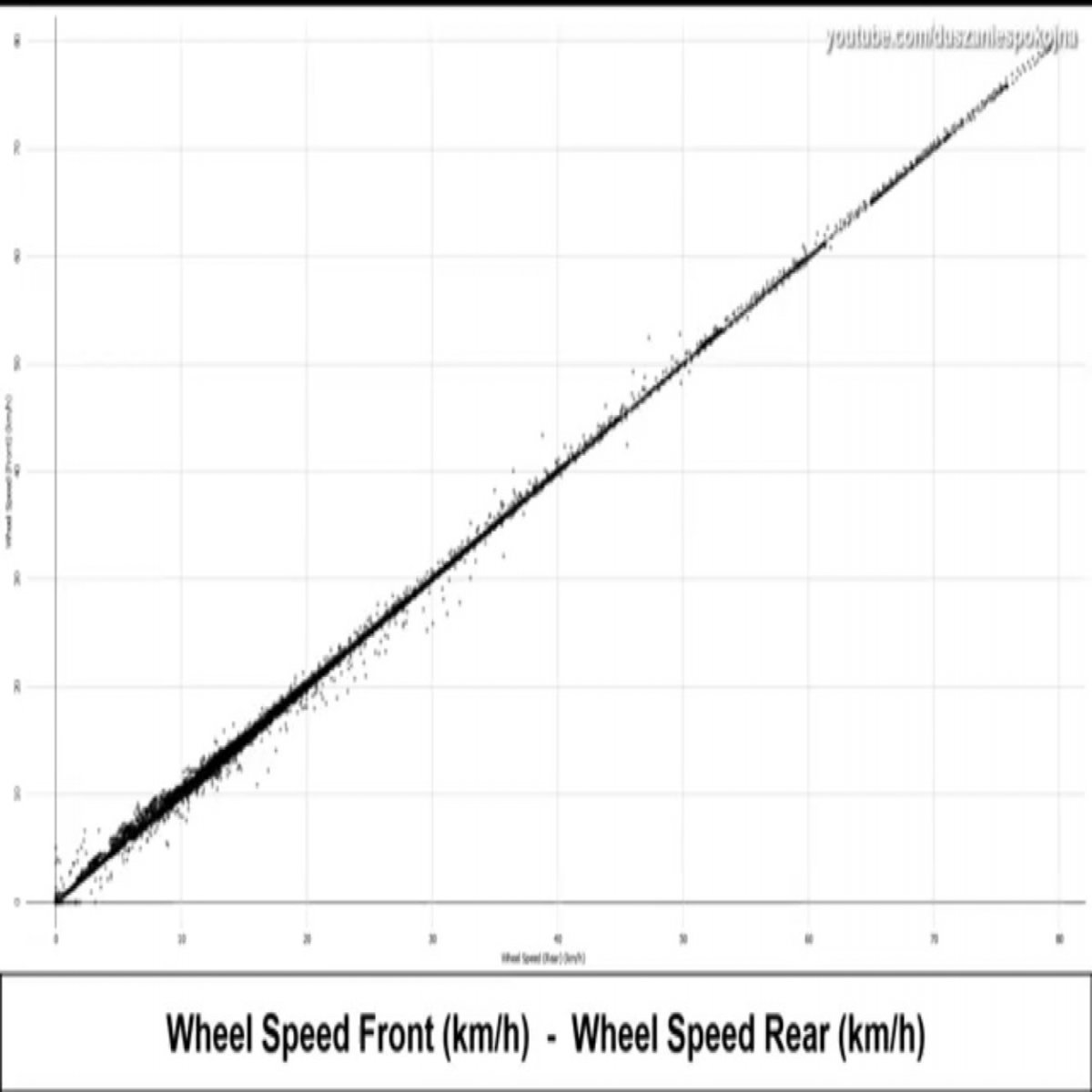

Re: ALLGRIP MODES
Δημοσίευσηαπό Asterios » Τετ Μαρ 09, 2022 11:59 am
Δεν γνωρίζω τις ακριβείς συνθήκες κάτω από τις οποίες έγιναν οι μετρήσεις στα γραφήματα αυτά αλλά ξέρω ότι είναι όλα τα modes εκτός από LOCK.Δυστυχώς δεν μπορώ να τις βάλω πιο καθαρές :think:
